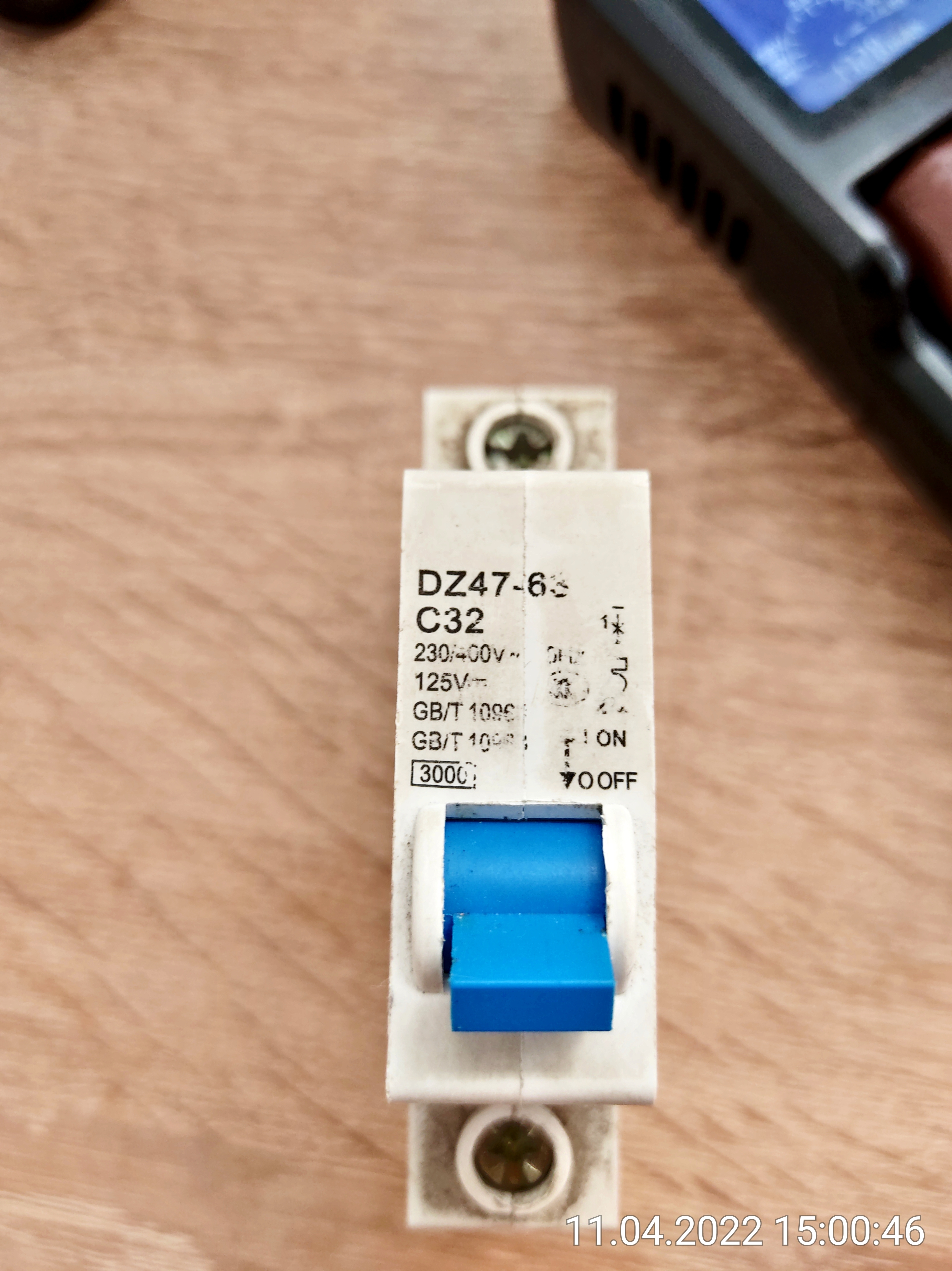

Also die original Sicherungen sind gelumpe, das ist kein normaler verschleis.
Meine zerbröselte Wortwörtlich beim Austausch gegen eine von Siemens.
Was ich nicht verstehe ist das "c" in der Typbezeichnung deiner Sicherung. es müsste Typ "b" sein, meines wissens. mag mich aber auch irren.

Gude, der Originale hat auch das "C" aufgedruckt.Prinz_von_Sinnen hat geschrieben: Mo 11. Apr 2022, 13:06 Also die original Sicherungen sind gelumpe, das ist kein normaler verschleis.
Hab mich da an die Infos aus dem Forum gehalten. Sollte doch passen, oder nich
Interessehalber, sind die Schrauben mit dem Siemens Automaten kompatibel?

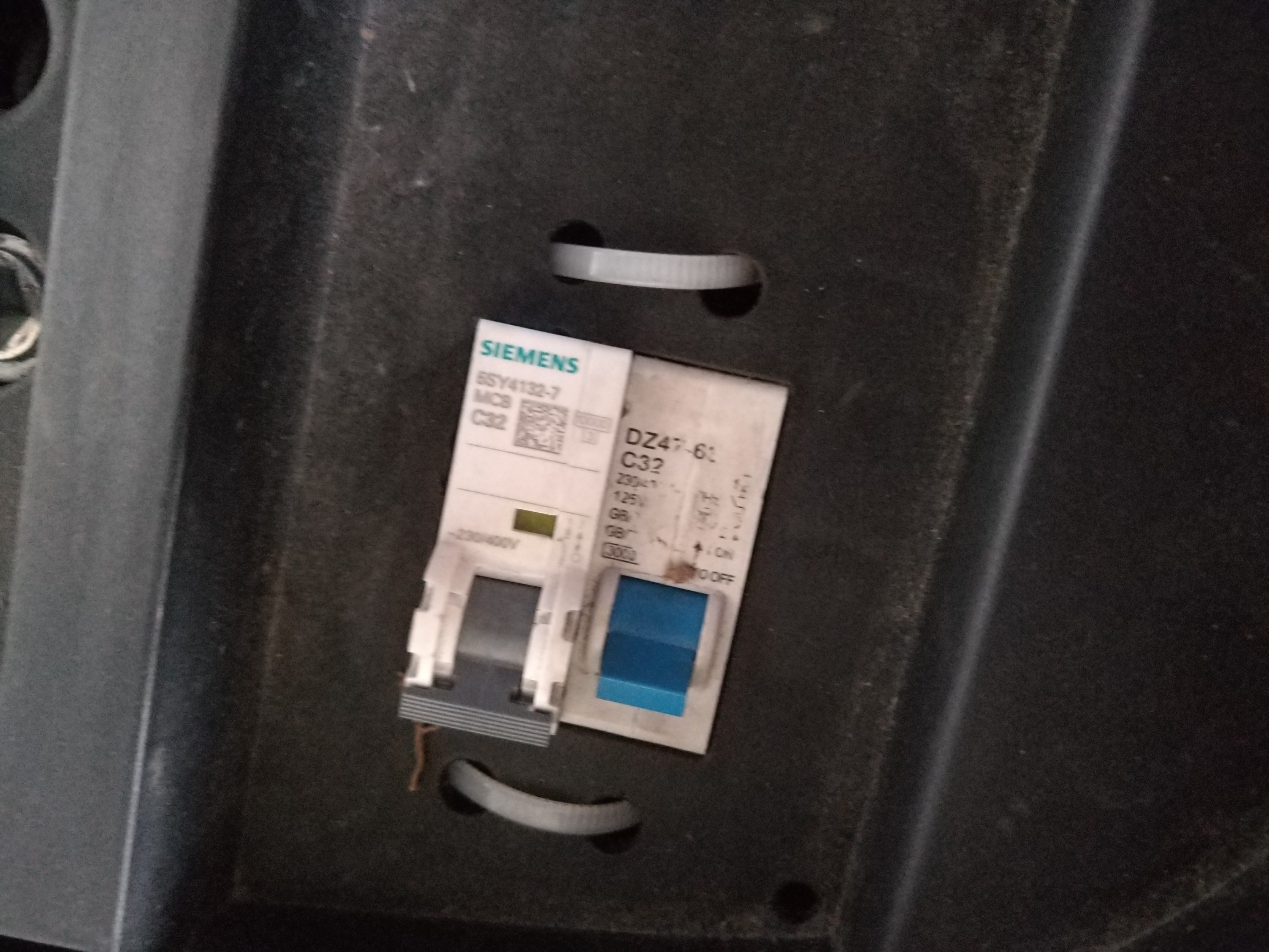

Nö, Da ich die alte Sicherung wegen verrosteter Schraube eh nicht entfernen kann, hab ich das per Kabelbinder gelöst: Einen habe ich um die beiden gezogen, und Zwei durch die Schraubenlöcher zum halten (wie auf dem Foto zu sehen).MaSu hat geschrieben: Mo 11. Apr 2022, 15:08
Und ja, war Typ "C" ich weis nicht, wie ich jetzt auf "B" kam.
Aber die Siemens sind für 20.000 Schaltvorgänge spezifiziert, ich glaub die Überleben den Roller.
