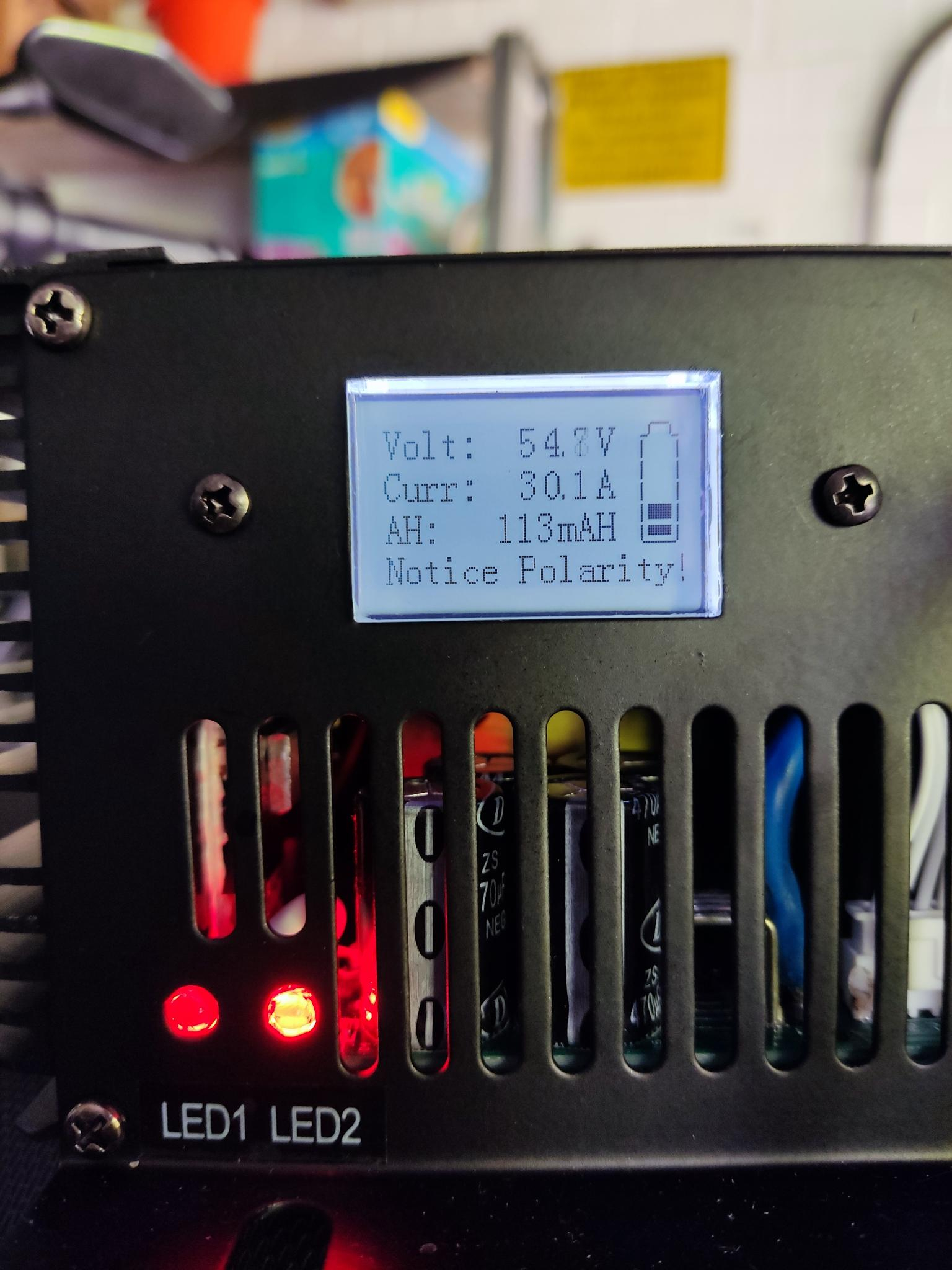

SoC laut Tacho vor Ladebeginn: 74 %
Ladedauer 30 Min.
SoC laut Tacho bei Ladeende: 94 %
Danke an @Norbert für seinen Stecker.
Jetzt wären sogar die 400 km Fahrt nach Hamburg an 2 Tagen über Landstraße drin.

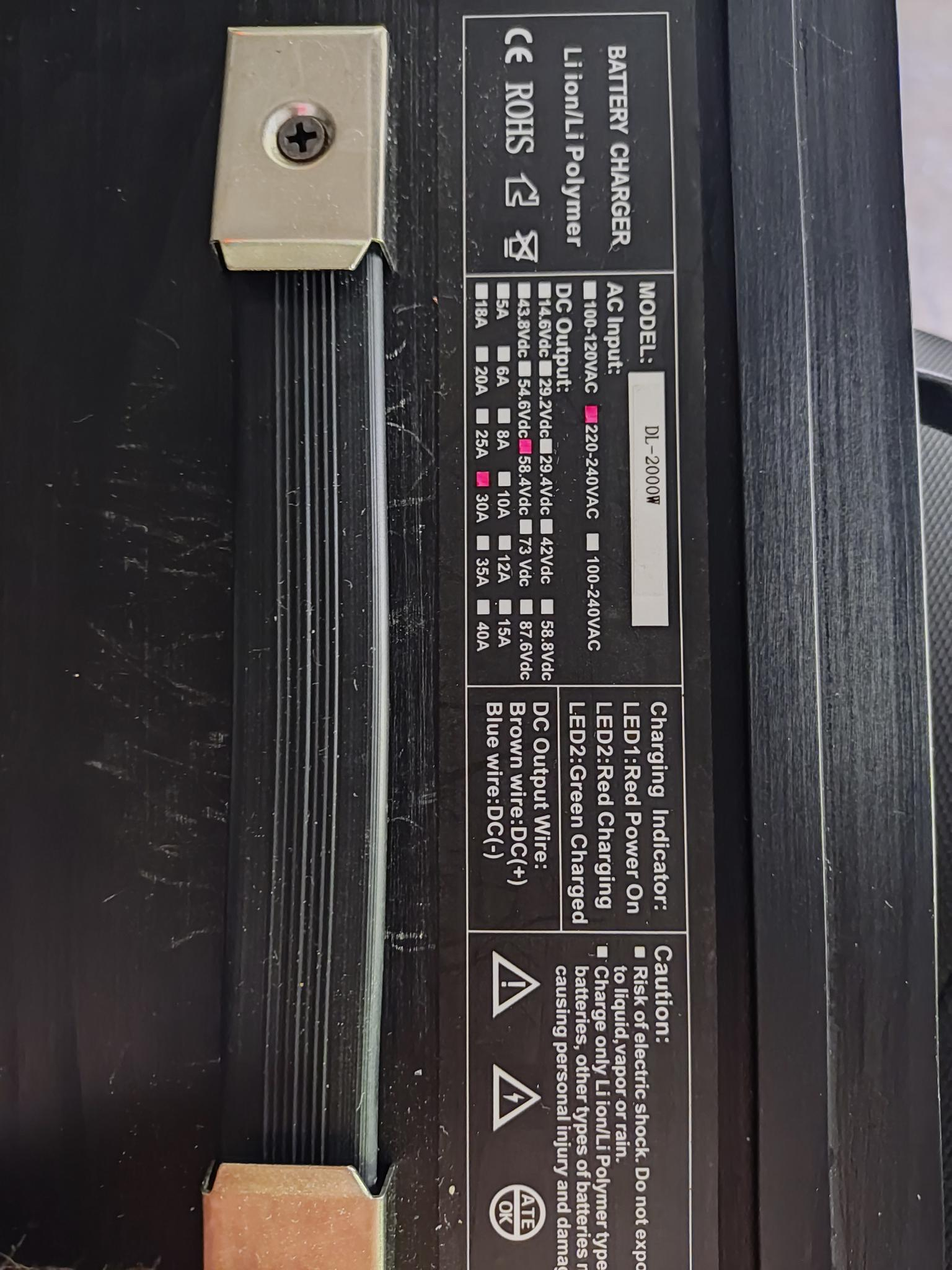

Ladegerät aus dem Bayadou Charger Store, 58,4 V Ladeschluss. Den Link Krieg ich hier nicht reinkopiert.
Versand äußerst schnell, 2 Tage, aus dem EU Lager in Polen . Kosten knapp 285 €.
Ladeschluss ließe sich vielleicht auch reduzieren, sonst entspricht der Ladeschluss 3,17 V pro Zelle . Man müsste den Spannungsteiler im Gerät finden, trau ich mir aber noch nicht zu.
Das Gerät und die Kabel werden handwarm.

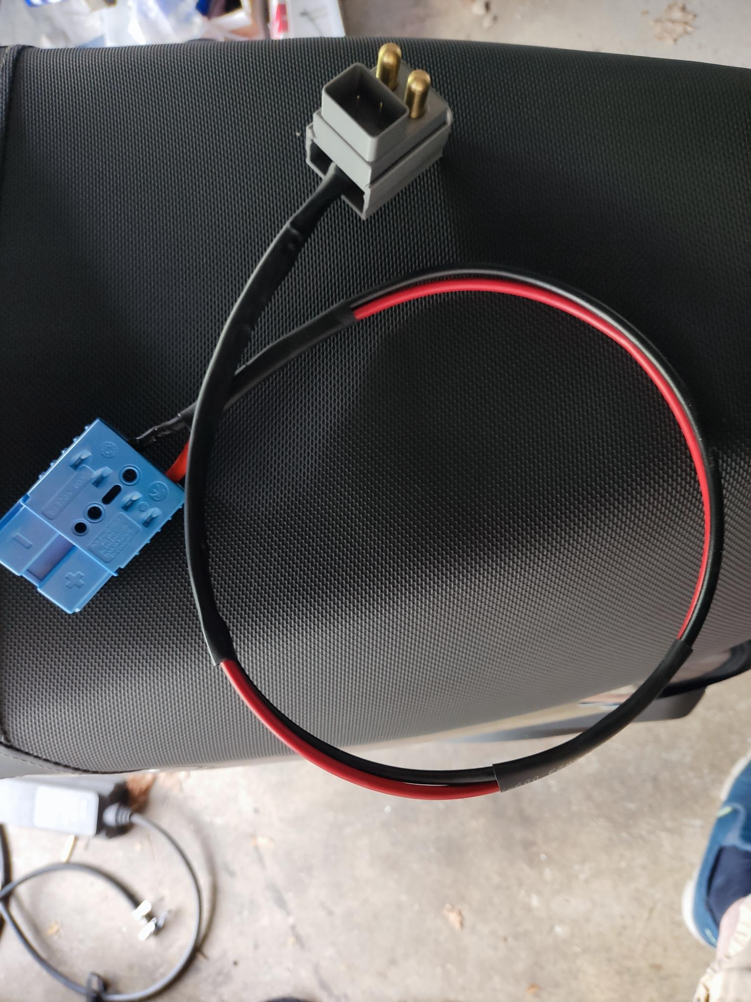

Kabel 6 mm2.

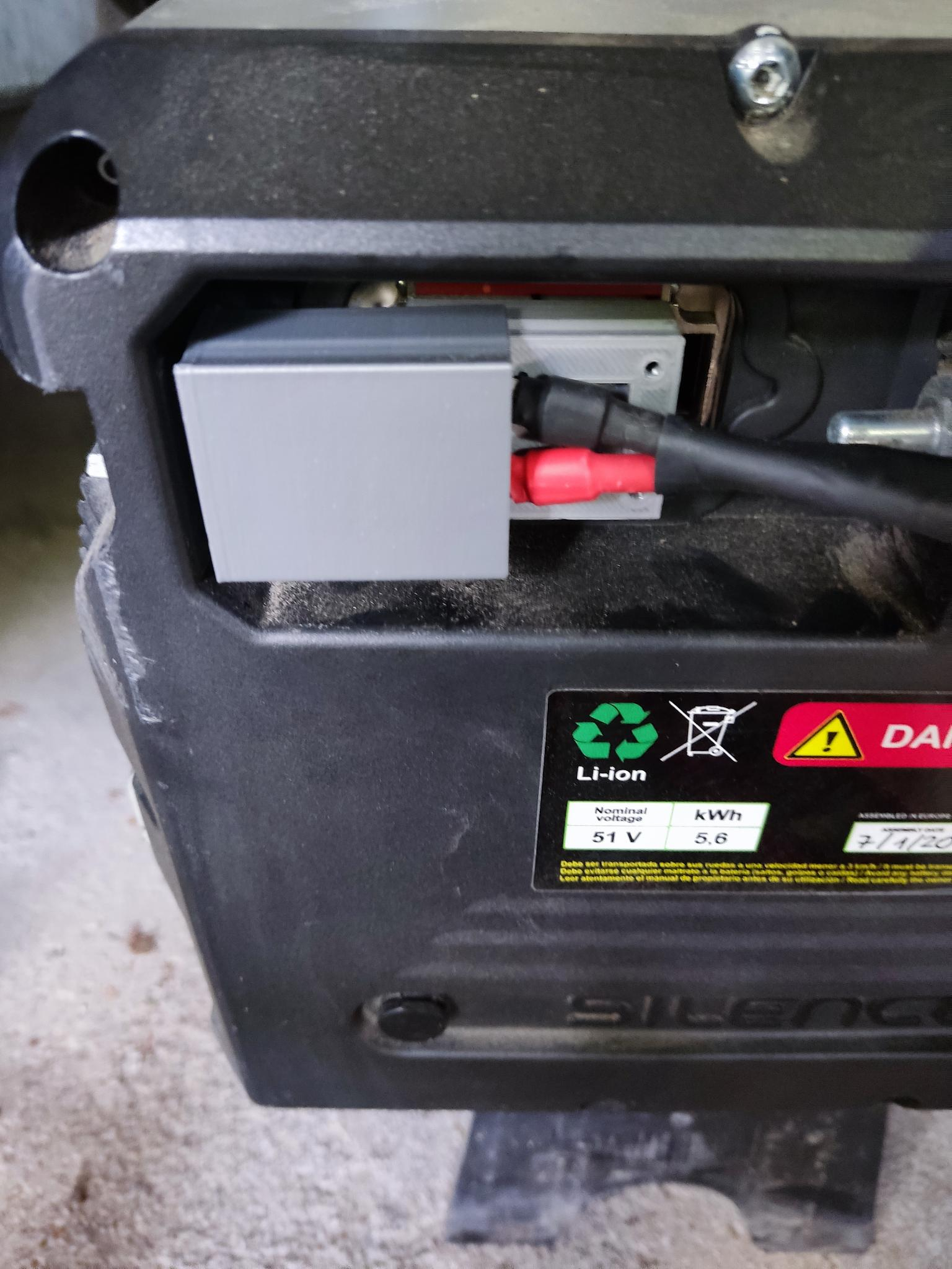

Stecker sind Anderson 120 A. Etwas überdimensioniert, aber griffig.
Andreas

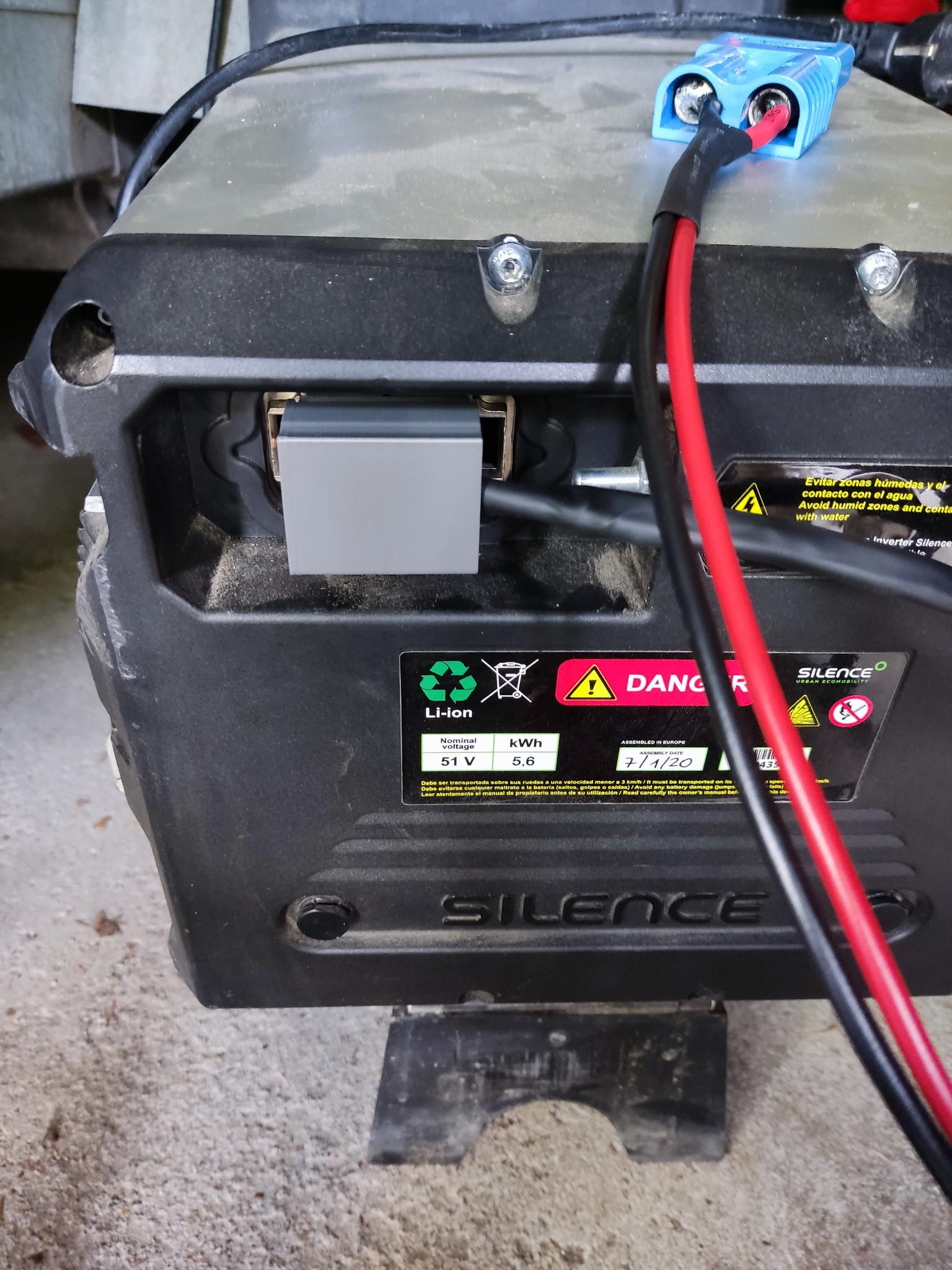

Beim Beschleunigen gehen deutlich mehr Ampere durch den Akku als 60 A. Müsste also von daher gehen. Du solltest dann auf alle Fälle stärkere Kabel nehmen und Dir irgendwie für die Befestigung am Stecker etwas anderes als die verbauten Kabelschuhe ausdenken!.
Letzteres hat mich davon abgehalten, noch höher in der Leistung des Laders zu gehen. Außerdem sind 2,5 Stunden für eine Volladung ein für mich ausreichender Wert.
