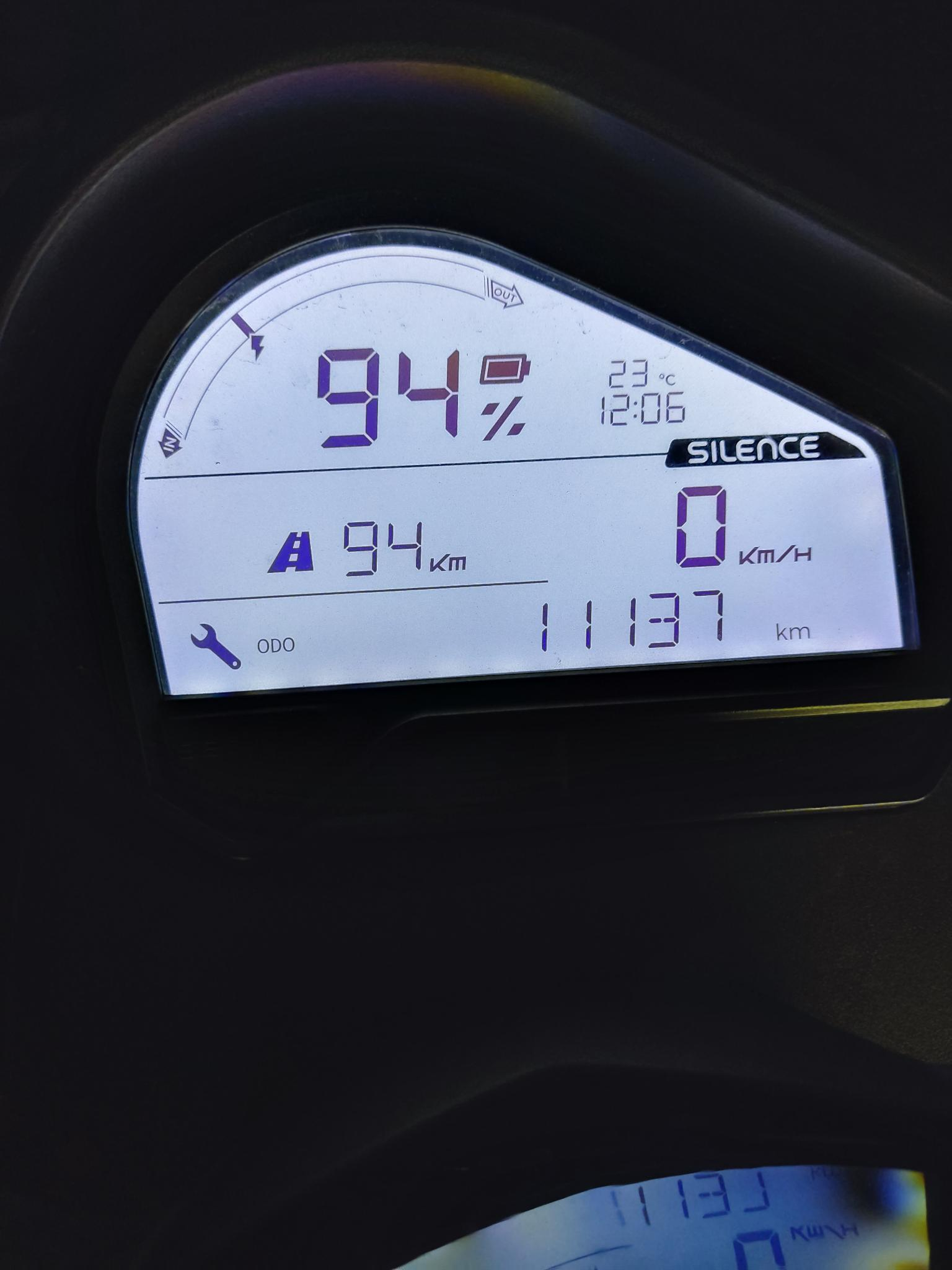

SoC laut Tacho vor Ladebeginn: 74 %
Ladedauer 30 Min.
SoC laut Tacho bei Ladeende: 94 %
Danke an @Norbert für seinen Stecker.
Jetzt wären sogar die 400 km Fahrt nach Hamburg an 2 Tagen über Landstraße drin.

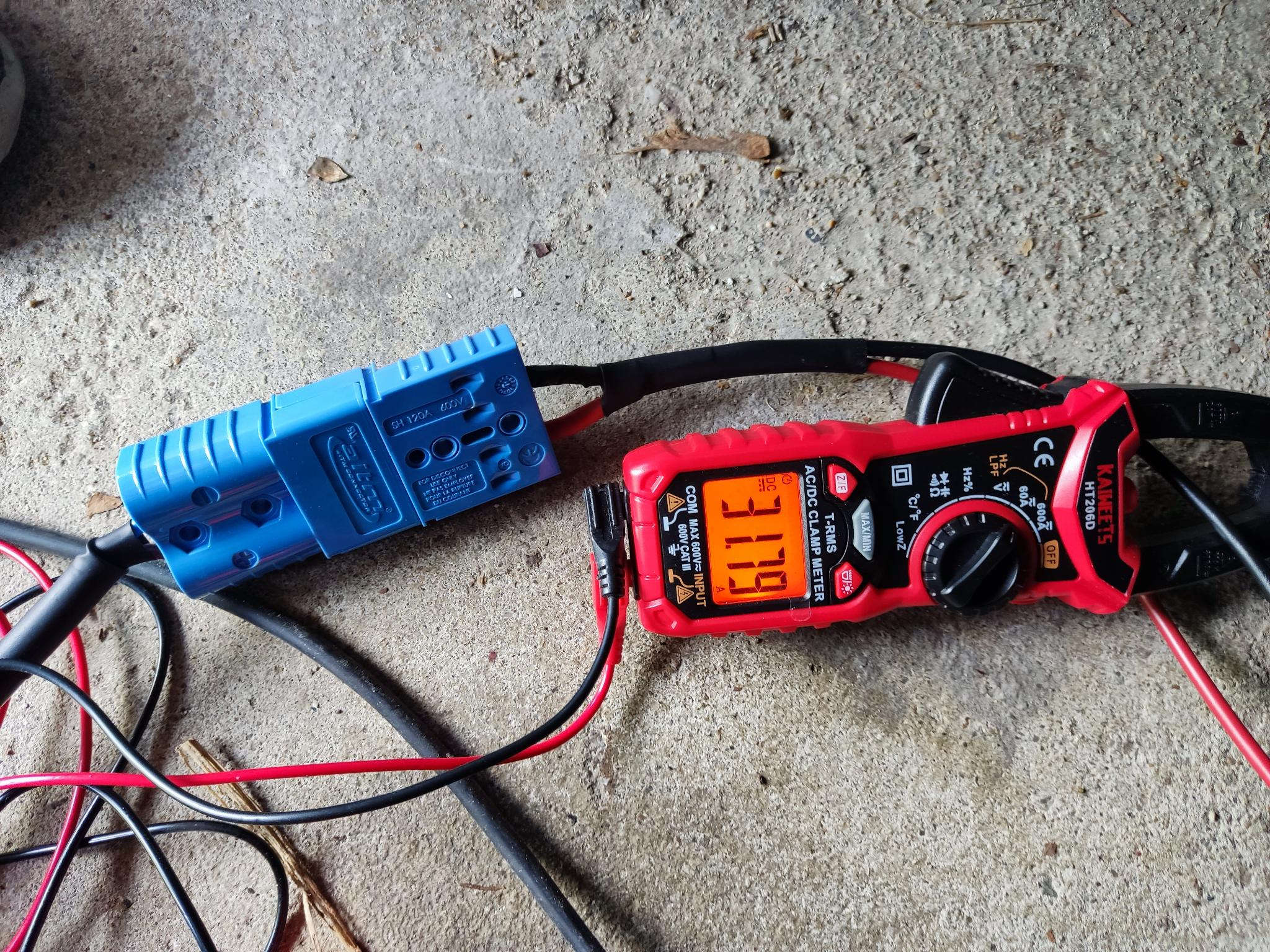

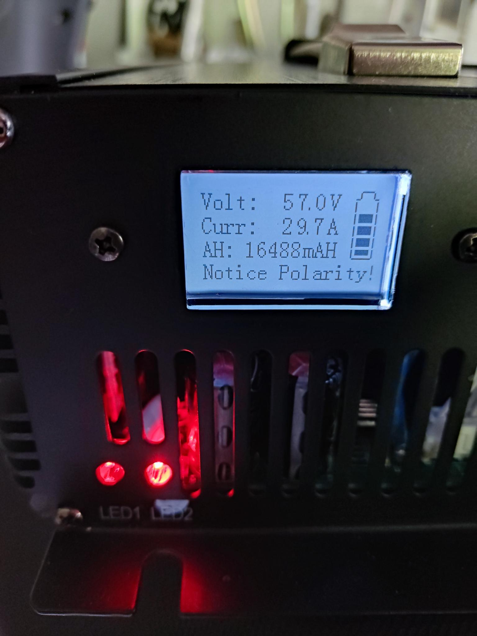

Ladegerät aus dem Bayadou Charger Store, 58,4 V Ladeschluss. Den Link Krieg ich hier nicht reinkopiert.
Versand äußerst schnell, 2 Tage, aus dem EU Lager in Polen . Kosten knapp 285 €.
Ladeschluss ließe sich vielleicht auch reduzieren, sonst entspricht der Ladeschluss 3,17 V pro Zelle . Man müsste den Spannungsteiler im Gerät finden, trau ich mir aber noch nicht zu.
Das Gerät und die Kabel werden handwarm.
Kabel 6 mm2.
Stecker sind Anderson 120 A. Etwas überdimensioniert, aber griffig.

Was für Zellen?
Normal wären 4,17V

Haste Recht! 4,17 V ist richtig. War ein Tipper..
