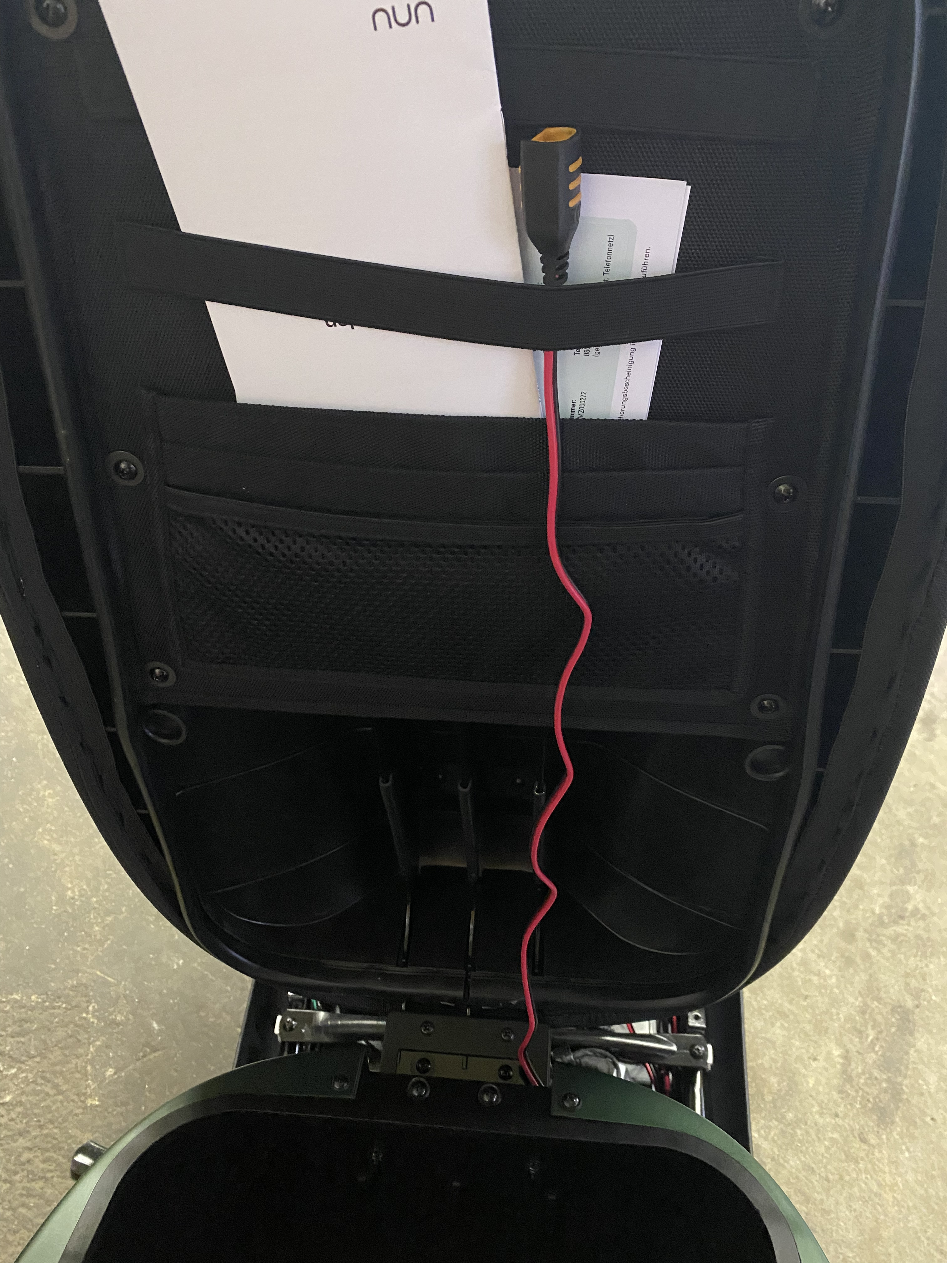

Ich dachte bist clever, schnappst dir vom ctek-Ladegerät den Batterieanschluss und klemmst einen Kabelschuh mit Abzweig dran. Damit auf die Anschlüsse der Batterie und auf den Abzweig die Verbindung zum Roller. Verlängerung dran und in der Zwischenwand hoch zum Sitzscharnier geschoben. An das Ladegerät angeschlossen und ohne Hauptbatterie nie mehr Sorgen um die interne Batterie machen.

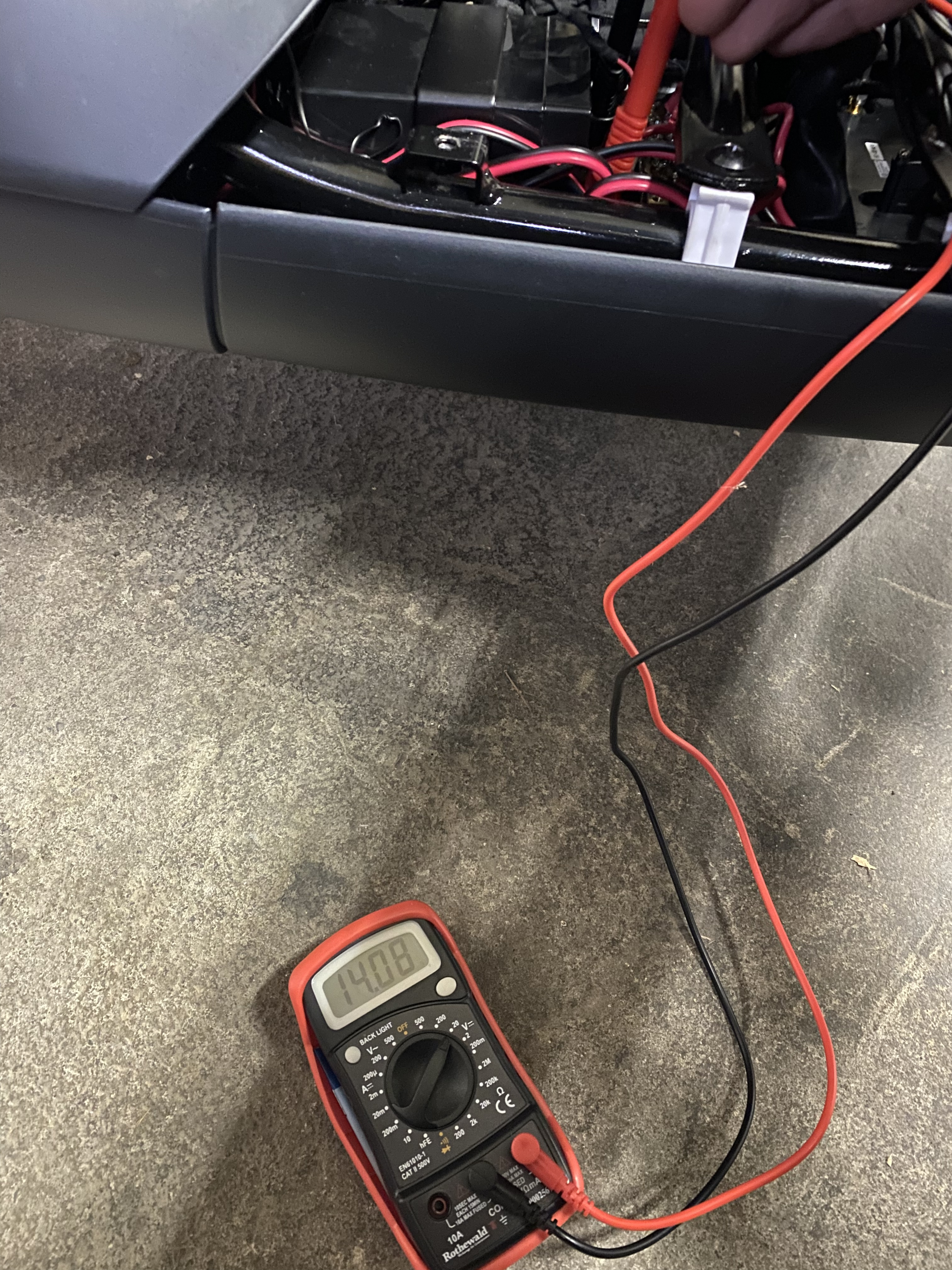

Ich teste gerade verschiedene Betriebsmodi des Ladegerätes aus. An der Batterie kommt vom Ladegerät 14 Volt an. Die Prozentanzeige nach Zug an den Bremshebeln schmilzt trotzdem so vor sich hin.
Nächster Schritt: Im Ruhemodus versuch ich die Batterie aufzuladen. Ansonsten komm ich hier gerade nicht weiter. Ich hänge mal ein paar Fotos an.
