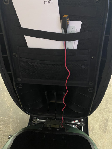

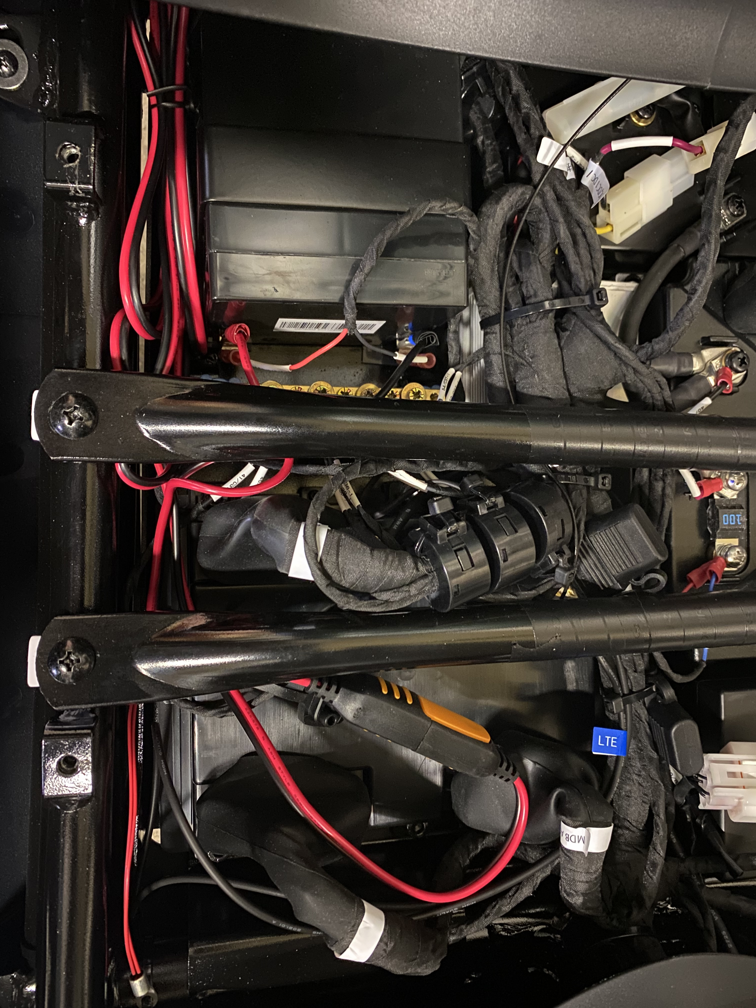

Ich dachte bist clever, schnappst dir vom ctek-Ladegerät den Batterieanschluss und klemmst einen Kabelschuh mit Abzweig dran. Damit auf die Anschlüsse der Batterie und auf den Abzweig die Verbindung zum Roller. Verlängerung dran und in der Zwischenwand hoch zum Sitzscharnier geschoben. An das Ladegerät angeschlossen und ohne Hauptbatterie nie mehr Sorgen um die interne Batterie machen.
Soweit der Plan. Die Enttäuschung folgte auf dem Fuß. Das Ladegerät lädt laut der Status-Dioden die Batterie auf. Im Display des Roller steht jedoch „nicht laden“.
Gut, kann ja sein, dass die Software das nur bei einer Ladung über die Hauptbatterie herausfindet. Doof nur, dass die Batterie tatsächlich immer leerer wird und mein geladener Strom irgendwo landet, nur nicht in der Batterie…

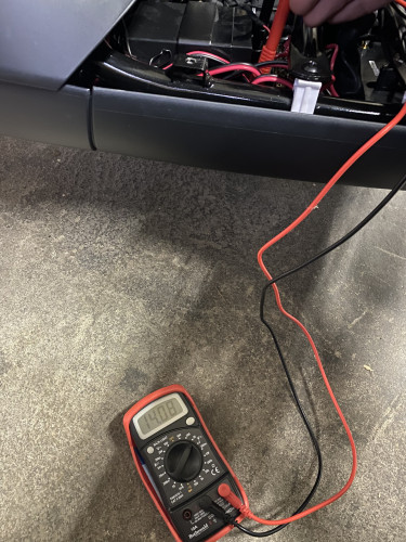

Ich teste gerade verschiedene Betriebsmodi des Ladegerätes aus. An der Batterie kommt vom Ladegerät 14 Volt an. Die Prozentanzeige nach Zug an den Bremshebeln schmilzt trotzdem so vor sich hin.
Nächster Schritt: Im Ruhemodus versuch ich die Batterie aufzuladen. Ansonsten komm ich hier gerade nicht weiter. Ich hänge mal ein paar Fotos an.

Wenn ich das richtig verstanden habe, bezieht sich die Anzeige für die interne Batterie auf die interne CB-Batterie und nicht auf die von dir geladene AUX-Batterie.
Die AUX ist ein 12V, 5Ah Blei-Gel-Akku, die CB liegt vorne links unter dem Trittbrett und ist quasi eine Powerbank mit 27Ah. Sie hat eine eingebaute Ladeelektronik und wird direkt vom Fahrakku geladen. Ausgangsspannung ist 5V. Intern sind 6 Li-Ion Zellen 21700 (parallel) verbaut.
