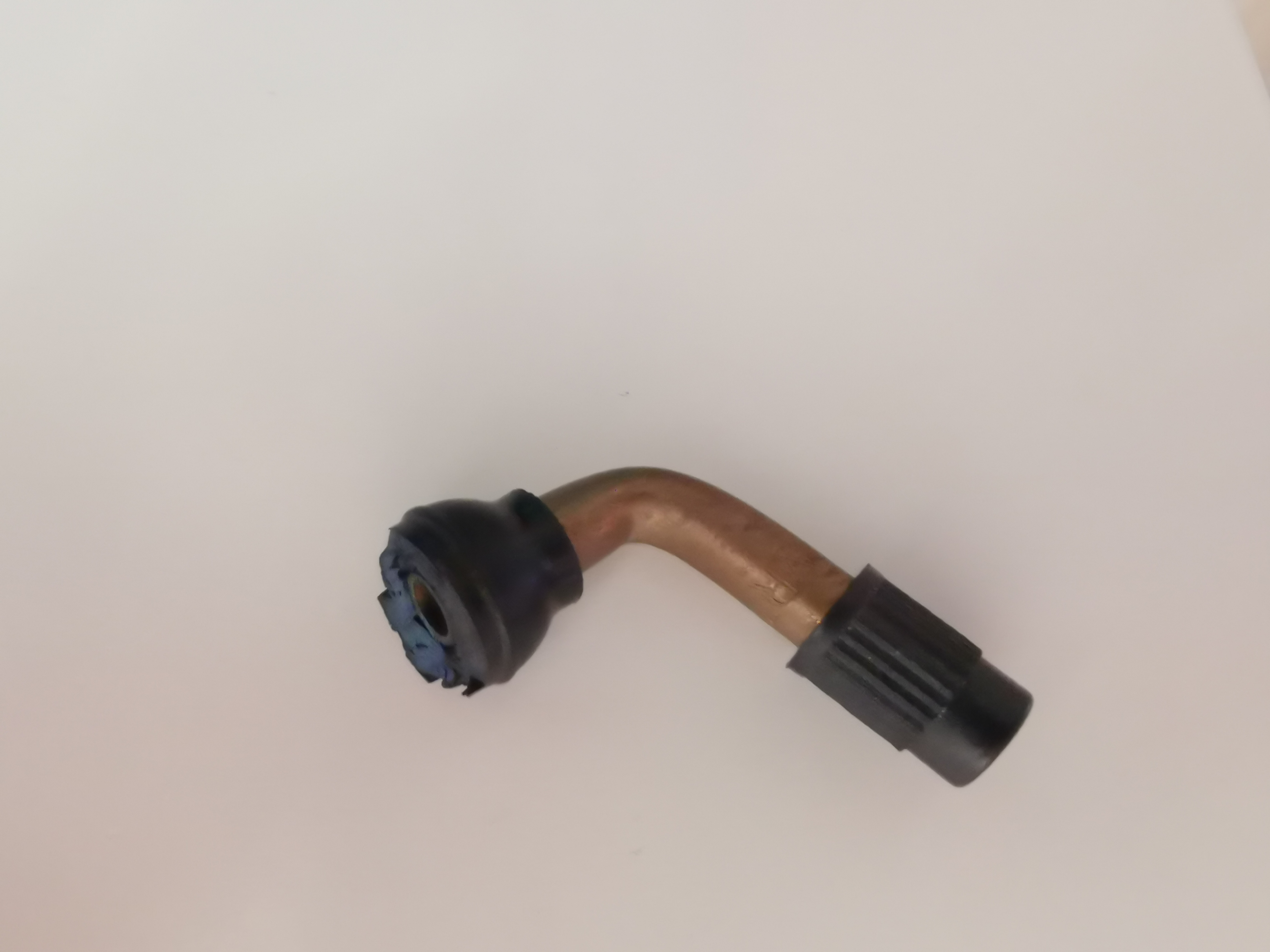

Hi Leute, beim Überprüfen des Luftdrucks am Vorderrad hatte ich zuerst eine Undichtigkeit am Ventil festgestellt. Am nächsten Morgen war die Luft aus dem Reifen, dann hab ich etwas an dem Vetil rumgedrückt, worauf ich es kurz darauf "in der Hand" hatte.

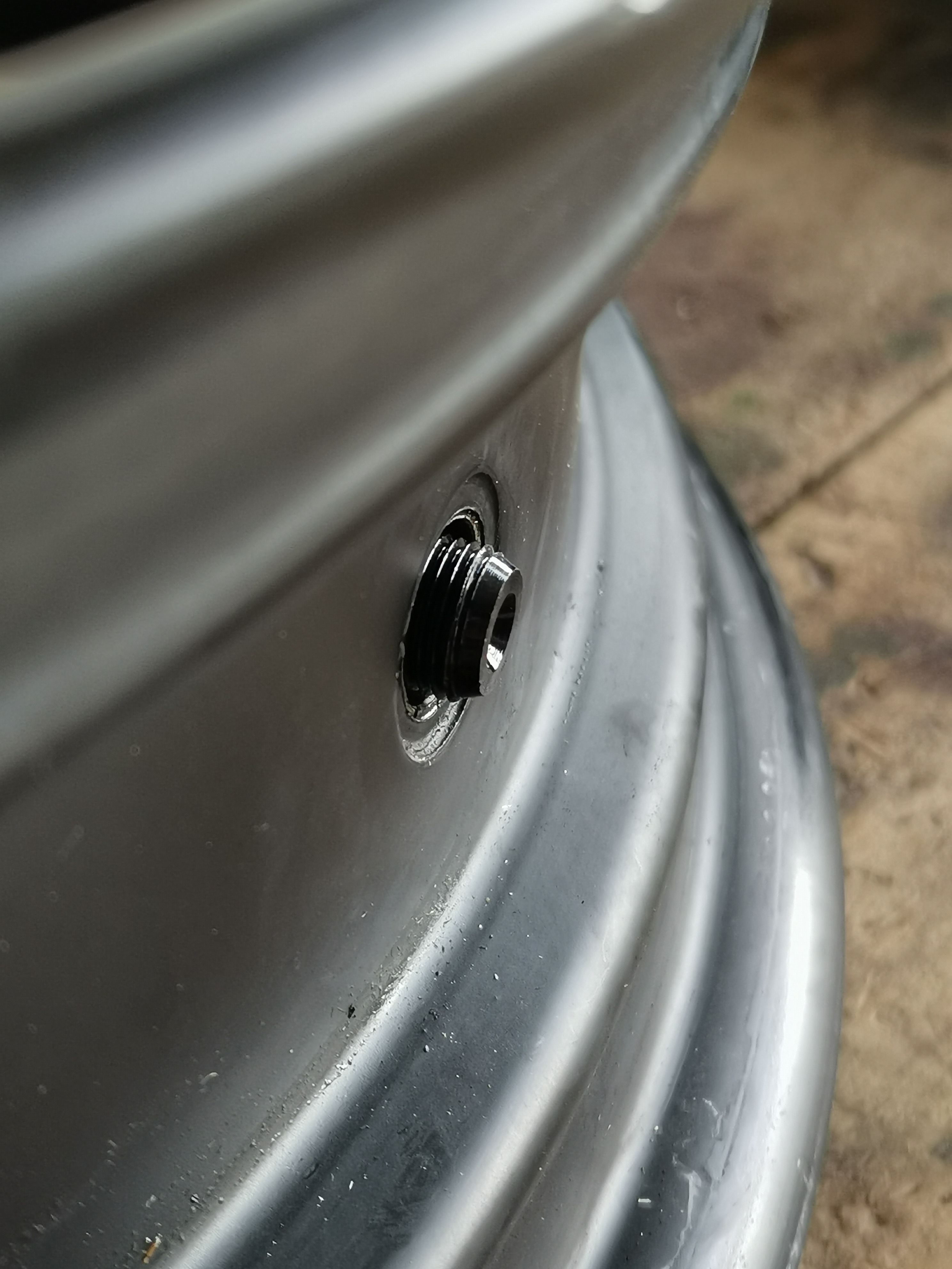

Hat hier schon jemand die Originalventile gegen Aluventile getauscht? Ich scheitere nämlich daran, dass die Felge so stark ist, dass bei einem Standard-Alu-Winkelventil, nur 2-3 Gewindegänge auf der Felgeninnenseite rausschauen, was etwas wenig zur sicheren Montage ist:

Und wenn Du mit der Felge zum Reifenservice gehst und ein neues Gummiventil einsetzen lässt?

Oder gleich einen Schlauch einziehen.

Ist aber eine Notlösung.

Ersatz kann z.B. von hier bezogen werden.

Das passt so die Mutter muss mit der Zentrierseite zu Felgeninnenseite (Als der Sechskant zum Reifen) zeigen, die Mutter sollte ungefähr bündig mit dem Ventil abschließen. Schick mal ein Foto wenn die Mutter verbaut ist.johhny hat geschrieben: Do 7. Jul 2022, 10:12 Hi Leute, beim Überprüfen des Luftdrucks am Vorderrad hatte ich zuerst eine Undichtigkeit am Ventil festgestellt. Am nächsten Morgen war die Luft aus dem Reifen, dann hab ich etwas an dem Vetil rumgedrückt, worauf ich es kurz darauf "in der Hand" hatte.

Hat jeder Mopped/Mofahändler für 4-5 Euro, ist aber keine Lösung, da nach 2 Jahren wieer defekt...

Bei mir wurde auch das Ventilgummi brüchig. Nach 6 Jahren wars dann undicht. Mein Vorderradventil hält noch aber ist auch rissig. Gibt es Konservierungsmittel für den Gummi, damit der länger hält?

Gibt es sicher in jedem Baumarkt: Reifenpflegemittel, vielleicht hilft auch Talkum?
Bei mir wurde an der PUSA45 der Gummi rissig, da das Ventil falsch montiert war und an der Bremsscheibe streifen konnte....

deswegen wollen die Reifenhändler bei jedem Reifenwechsel die Ventile mittauschen, und haben dann immer Diskussionen wegen der zusätzlichen 3,50€
