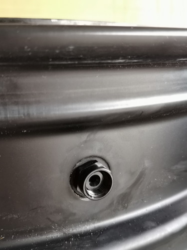

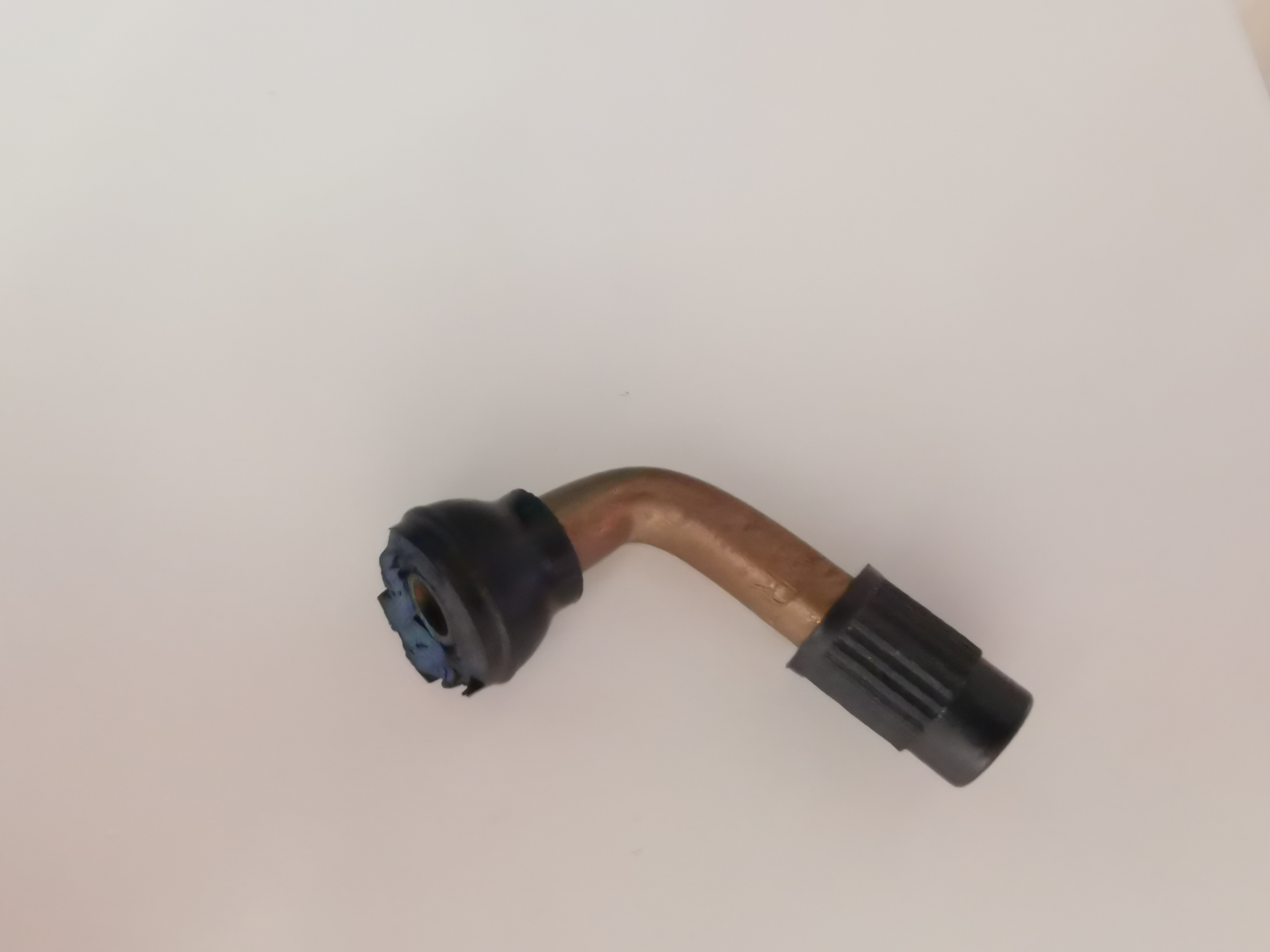

Hi Leute, beim Überprüfen des Luftdrucks am Vorderrad hatte ich zuerst eine Undichtigkeit am Ventil festgestellt. Am nächsten Morgen war die Luft aus dem Reifen, dann hab ich etwas an dem Vetil rumgedrückt, worauf ich es kurz darauf "in der Hand" hatte.

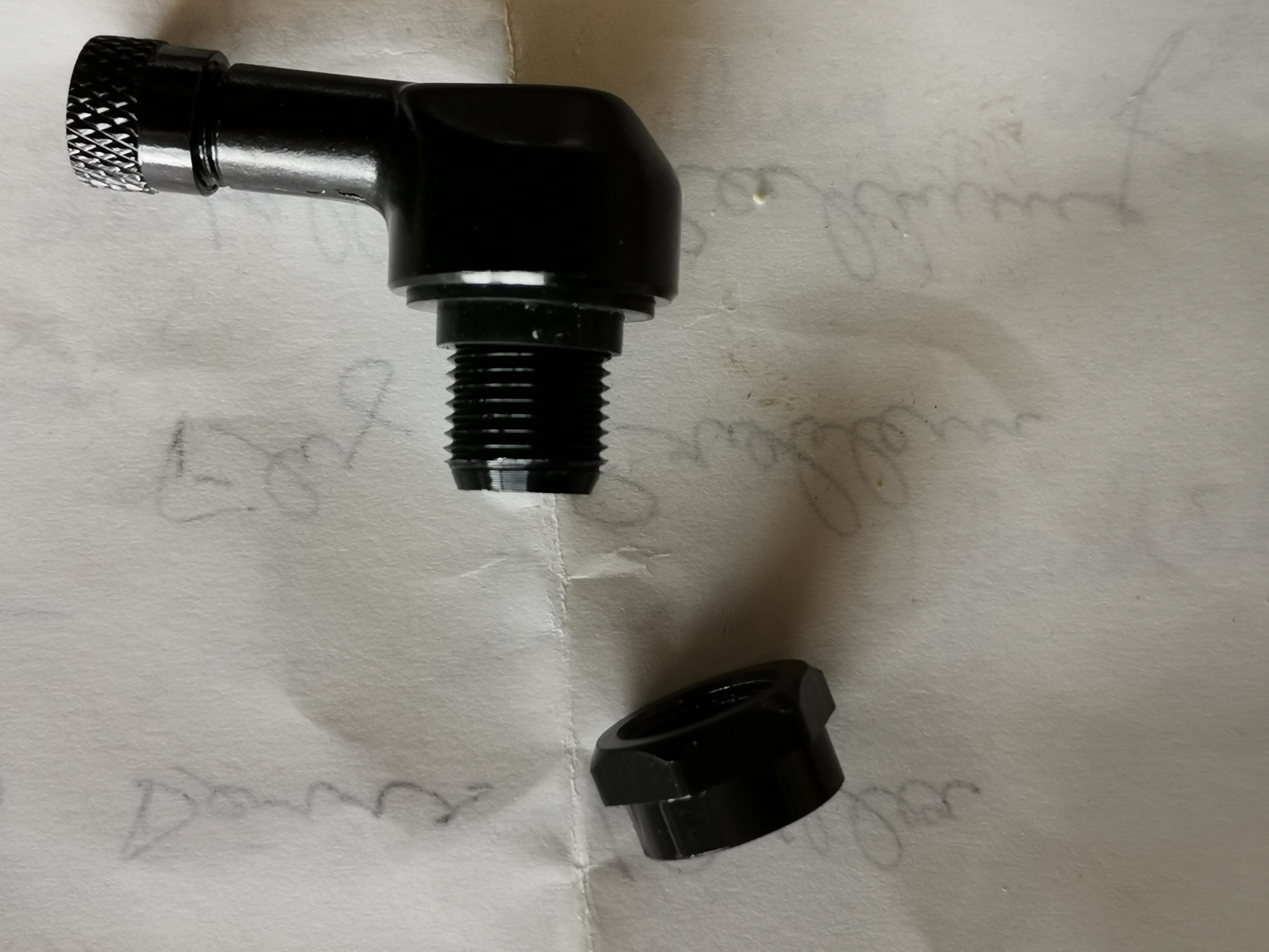

Hat hier schon jemand die Originalventile gegen Aluventile getauscht? Ich scheitere nämlich daran, dass die Felge so stark ist, dass bei einem Standard-Alu-Winkelventil, nur 2-3 Gewindegänge auf der Felgeninnenseite rausschauen, was etwas wenig zur sicheren Montage ist:

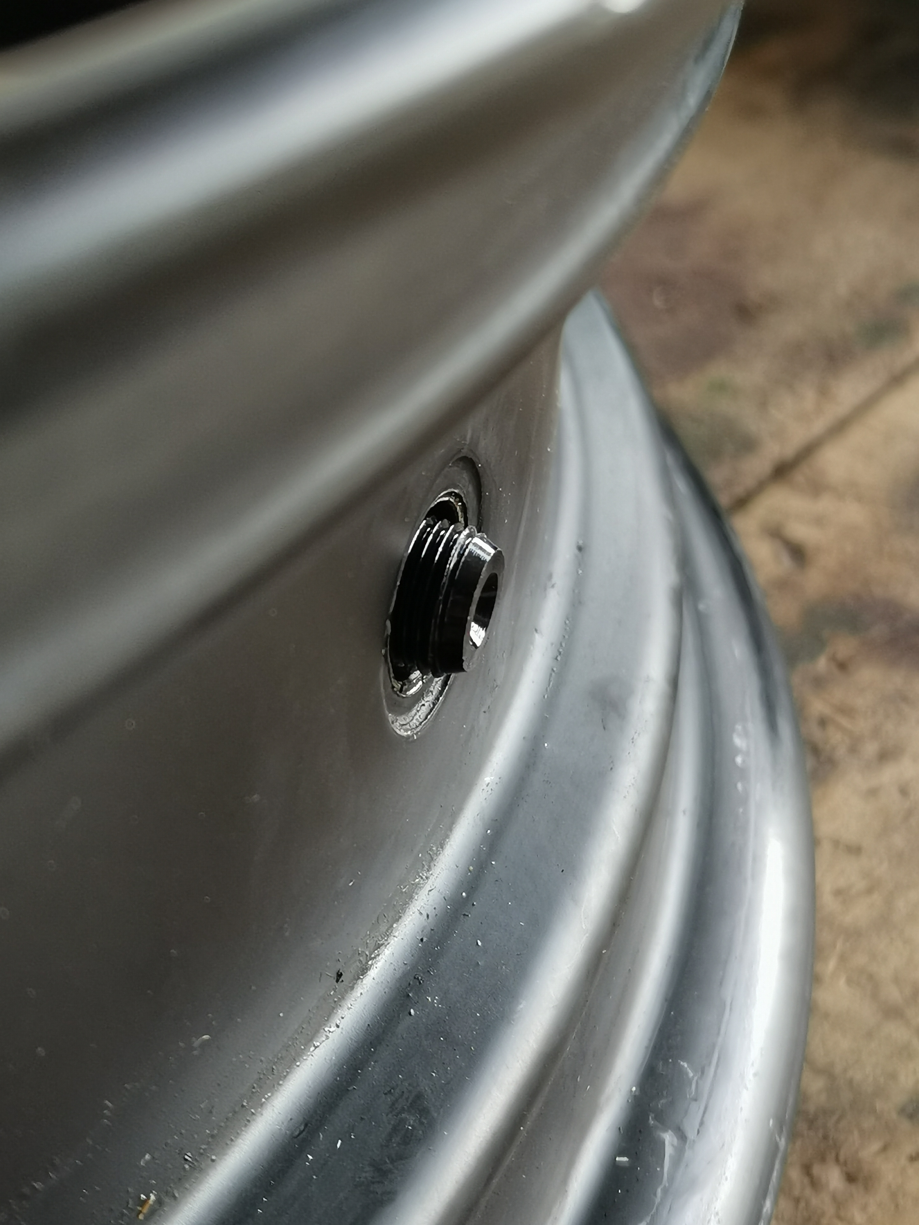

Das passt so die Mutter muss mit der Zentrierseite zu Felgeninnenseite (Als der Sechskant zum Reifen) zeigen, die Mutter sollte ungefähr bündig mit dem Ventil abschließen. Schick mal ein Foto wenn die Mutter verbaut ist.johhny hat geschrieben: Do 7. Jul 2022, 10:12 Hi Leute, beim Überprüfen des Luftdrucks am Vorderrad hatte ich zuerst eine Undichtigkeit am Ventil festgestellt. Am nächsten Morgen war die Luft aus dem Reifen, dann hab ich etwas an dem Vetil rumgedrückt, worauf ich es kurz darauf "in der Hand" hatte.
