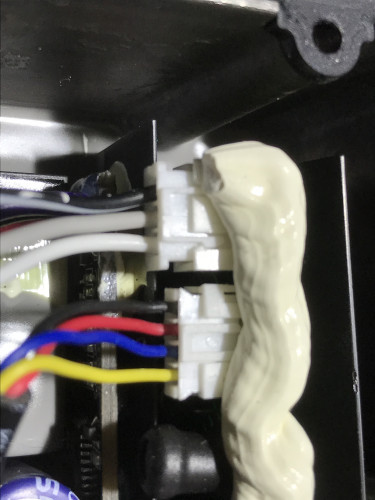

Update: scheint doch reparabel zu sein. Sieht nach kalter Lötstelle auf dem kleinen Board oberhalb des Trafos aus. Stecker gelb/blau/rot. Dran gewackelt, Lüfter springt an und LED blinkt rot. Direktes Laden. Mal schauen, was der Akku in einer halben Stunde sagt...

Gerade bei dem defekten Ladegerät: an dem Stecker, bei dem keine Ströme fließen weil nur Signalleitungen hätte ich als letztes ein Problem erwartet. Stecker ziehen, einmal mit dem Lötkolben vorsichtshalber dahinter an die Lötstellen, wieder stecken, einschalten, ..., geht.

welcher Stecker war’s bei dir? Ich habe den Eindruck, die sind alle nicht besonders sorgfältig gelötet. Ich habe den 4adrigen -nicht drei, wie zuerst geschrieben- nachgelötet, aber das hat leider nicht zu einem messbaren Ladestrom geführt. Meinst du den dreiadrigen Stecker links davon?

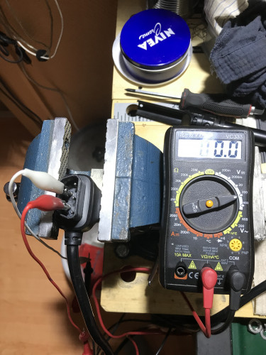

Hab an den dicken Pins auf der sekundärseite gemessen: keine Spannung. Auch wenn ich den dreiadrigen Stecker vom Board abziehe, null Volt. Verstehe ich nicht...

Bei mir war es das 3-adrige Kabel, die RS-485-Verbindung, die durch die Anschlussschnur zum Akku geht. Der 4-polige geht zu Lüfter und der LED bei mir.
Den 3-adrigen habe ich ein paar male gezogen und wieder gesteckt gegen Kontaktkorrosion, darunter liegt noch ein fetter Halbleiter, der evtl. auch oder eher eine kalte Lötstelle haben könnte. Ich bin da also mal mit dem Lötkolben kurz drüber, wobei die Stellen schwierig zu erreichen sind.
