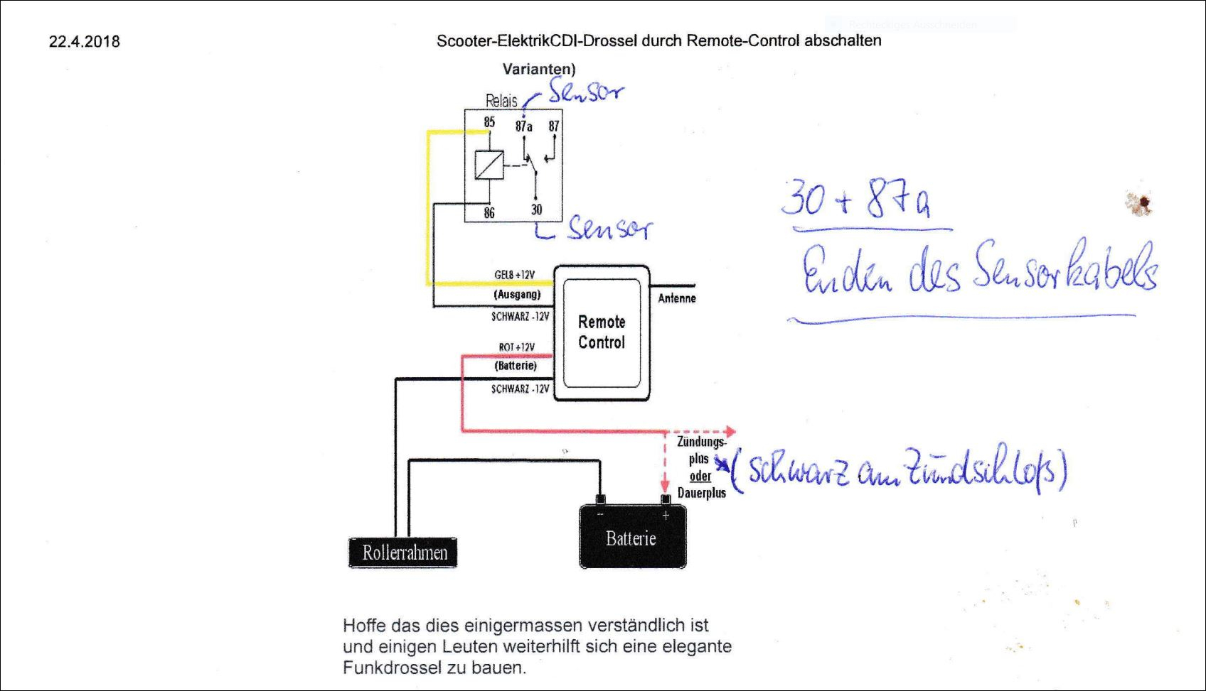

Hi Uwe,
am Steuergerät sin d zwei dünne weiße Kabel, diese müssten beide Verbunden sein, daher läuft er 25. Du musst die Verbindung der Kabel trennen ( Stecker lösen ) dann läuft der Roller seine 45 wieder. ( Gilt auch bei Hawk, Classico, FAlcon usw )

stonie hat geschrieben: Di 12. Jul 2022, 12:56 War etwas versteckt im Kabelgewirr ! Habs aber gefunden ! ;)
fallst du mal aus versehen doch mal ausserhalb von Privatwegen fahren solltest, wäre eine geschickte Lösung einen versteckten Schalter einzubauen, das die Drosselung jederzeit wieder aktiviert werden kann. Ginge auch mit einer Fernbedienung falls es die Luxusvariante sein darf.

Allerdings bin ich mehr der E-Laie...wie würde das mit der Luxusvariante vor sich gehen :?: Kabelquerschnitt/Kabeldurchmesser ? Einfacher Garagentoröffner :?:

stonie hat geschrieben: Di 12. Jul 2022, 21:45 Allerdings bin ich mehr der E-Laie...wie würde das mit der Luxusvariante vor sich gehen :?: Kabelquerschnitt/Kabeldurchmesser ? Einfacher Garagentoröffner :?:
Garagentoröffner würde auch gehen, nur der Empfänger wohl eher nicht ausser der hätte 12V Versorungsspannung. Es gibt aber zahlreiche Funkschalter / Funkrelais mit einer 12V Versorgung. Das ist in der Tat sehr einfach, die Spannungsversorgung anklemmen, die 2 Kabel anschliessen für die Drossel anschliessen, mit einem Einkanalfunk würde reichen um die Drossel zu aktivieren oder deaktiveren.

Hab mir jetzt das Teil in den NL bestellt. Da ich kein E-Profi bin, ist mir was Fertiges lieber...gibts mit Einbauvideo...total easy ! ;)
https://www.chinascooteronderdelen.nl/p ... nia-volty/
Gruß, Uwe. 8-)
Gestern angekommen...grad verbaut (10.9.22) ! Super Teil, funktioniert wie die Entdrosselung meiner "Black Pearl" : Zündung an - Roller gedrosselt...mehr Speed mit FB...jederzeit korrigierbar (FB) ! ;)

Ein etwas luxuriöses Abenteuer, geht auch billiger.
So ähnlich, Relais muß 2 Wechsler haben. Nach dem der Roller gestartet ist, akiviert man mit FB das Relais, dieses trennt mit dem ersten Wechsler die Sperre und hält sich dann über den 2ten. Bei Zündung aus geht alles in Ruhelage und die Spezis können dann eine Runde drehen mit 45 km/h

Warum, fertig gekauft ? Steht in meinem letzten Post ! E-Roller ist erstmal noch Neuland ! ;)
Beim E2 Roller hatte ich`s selbst gebaut, mit Relais, Remote Control mit FB etc. ...Zündung-Plus ans Zündschloß...Sensorkabel getrennt und ans Relais ! Funktionierte genauso, wie beim "Stromer" jetzt.

Hi Uwe, sehr gute PDF habe so ein Komplett Modul schon bei EBAY für 20 EUR gesehen. Das wichtigste ist ein gutes Versteck.😎😎😎
