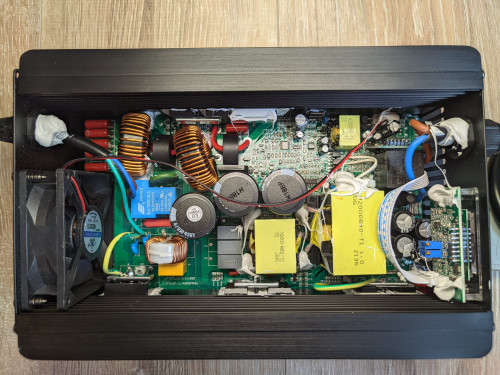

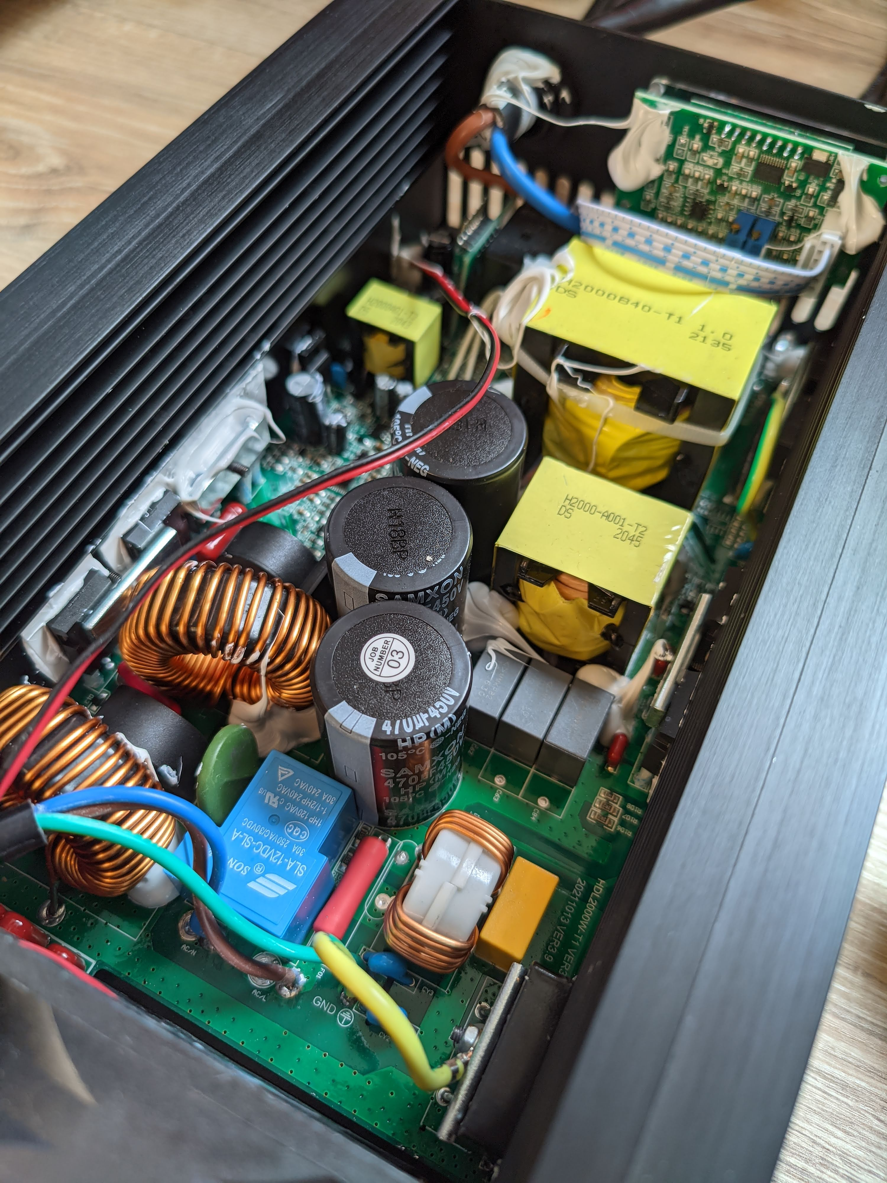

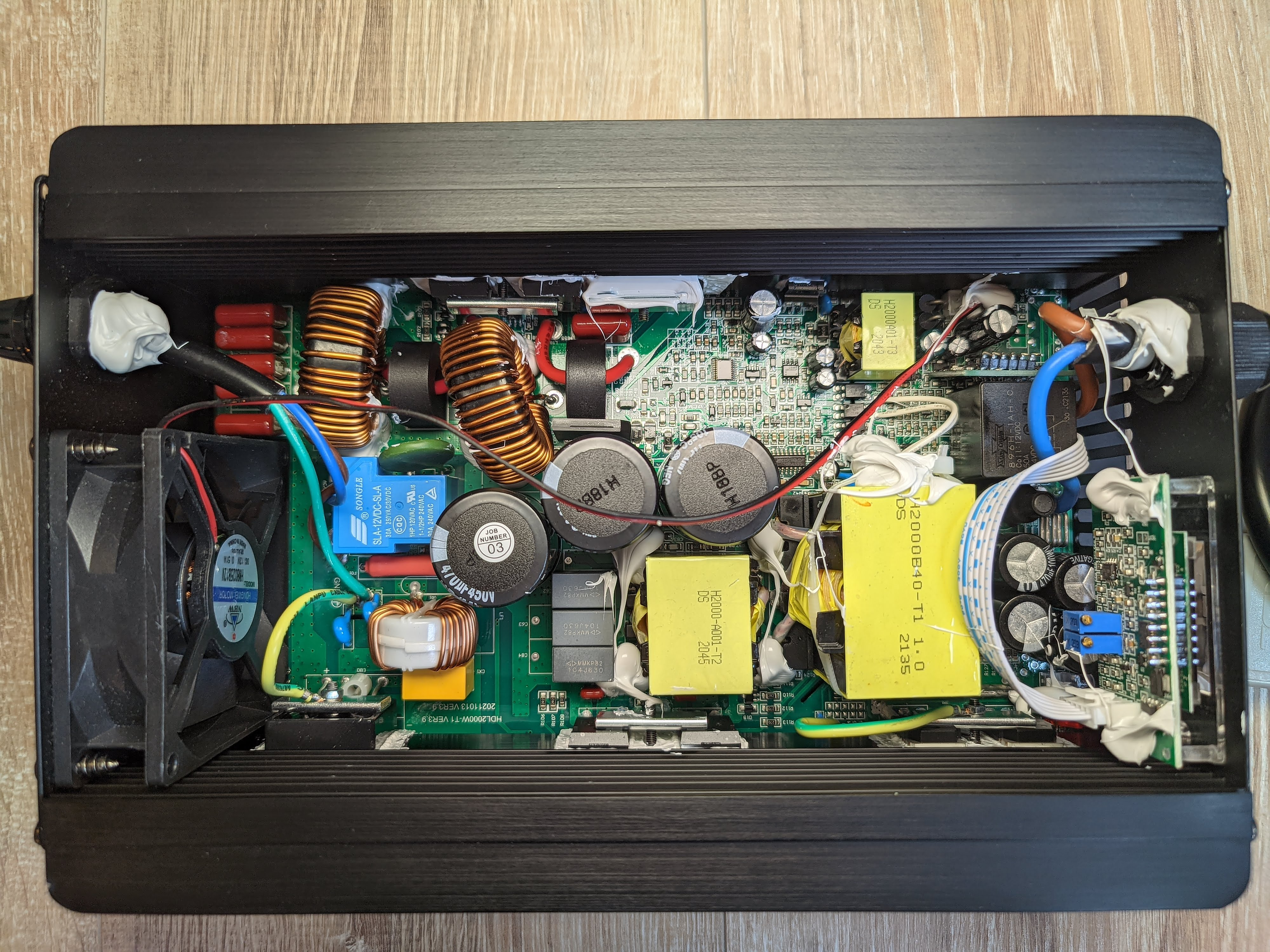

Falls es wen interessiert, hier noch ein paar Bilder von Innen:

Akkusauger hat geschrieben: Fr 1. Jul 2022, 17:02 Falls es wen interessiert, hier noch ein paar Bilder von Innen:
Moin Sebastian,
Und wie das interessiert! Danke für die Bilder!
Beim letzten Bild sieht es so aus, als hättest Du eine externe Erdung angeschlossen. Richtig? Wo hast Du die in Deiner Umgebung hingeführt?
Die "abgezwackte" Billiglösung des Herstellers hat sicherlich ihre Gründe?
Das Bild spricht tatsächlich dafür, noch einen Kaltgerätestecker zu verbauen.. Ich hab insofern nix versucht, um den durchgehenden Strom AC seitig zu messen.
Im Gerät wäre die Erdungsverbindung ja kein Problem, höchstens die Anbringung des Kaltgerätesteckers. :?

Eapoe hat geschrieben: Di 12. Jul 2022, 06:55 Beim letzten Bild sieht es so aus, als hättest Du eine externe Erdung angeschlossen.
Also ich sehe da zwar einen grüngelben von einem gekühlten Halbleiter auf die Platine, der hat aber nichts mit den beiden Zuleitungen zu tun, bei denen nach meiner bescheidenen Sichtung jeweils nur zwei angeschlossen sind.
Trotzdestonichts sollte der Platz rund um die Primärzuleitung (da wo der Ventilator sitzt) ausreichen, um eine Kaltgerätebuchse mit PN zu applizieren.
Und mach Dir keine Platte wegen der Pins und der Brücke: Wenn Du bei Norbert einen Stecker bestellst, sind Pins und Brücke zum Freischalten des Akkuausgangs bereits eingebaut. Stecker rein, klick, Anschluss hergestellt.

Ich hab mein Ladegerät jetzt auch aufgemacht und gesehen, dass AC seitig alles in Ordnung ist, Erdung sollte kein Problem sein.
Mein Beitrag von vorgestern war von daher komplett entbehrlich, trotzdestonichts. :D
Einen Kaltgerätestecker Brauch ich nicht verbauen, das feste Kabel ist passabel gegen Zug gesichert.
