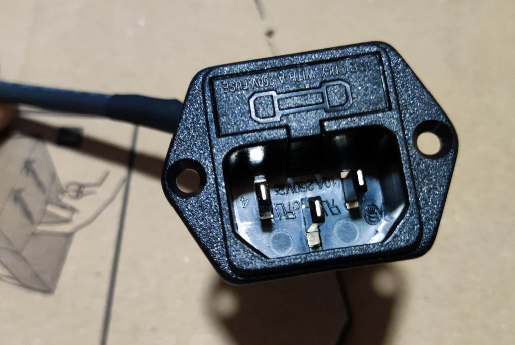

Habe ich verstanden, dass Blau das Erdungskabel ist und dem zentralen Stift des Steckers entspricht? Muss ich es mit dem TE-Pin auf die Buchse löten?
Auf dem Foto, das Sie eingegeben haben, würde es so aussehen, aber ich möchte sicher sein, bevor ich elektrische Probleme habe.

Ich würde das auf meinem Foto auch so identifizieren (blau an PE, schwarz an einen, braun über Sicherung an den zweiten stromführenden Kontakt), aber es gibt keine Garantie, dass die Kabelfarben immer korrekt sind. Wichtig ist, dass der mittlere Kontakt des Spezialsteckers mit dem mittleren Kontakt der Ladebuchse verbunden ist. Das sollte man mit einem Durchgangsprüfer oder einem Messgerät immer prüfen.paologronchi hat geschrieben: Mi 21. Sep 2022, 13:54 Das Kabel hat 3 Adern: schwarz, blau, braun.
Auf dem Foto, das Sie eingegeben haben, würde es so aussehen ...

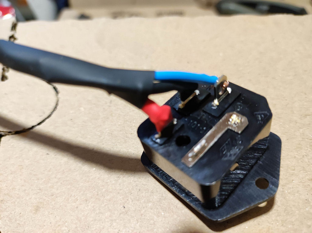

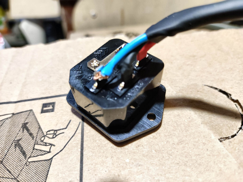

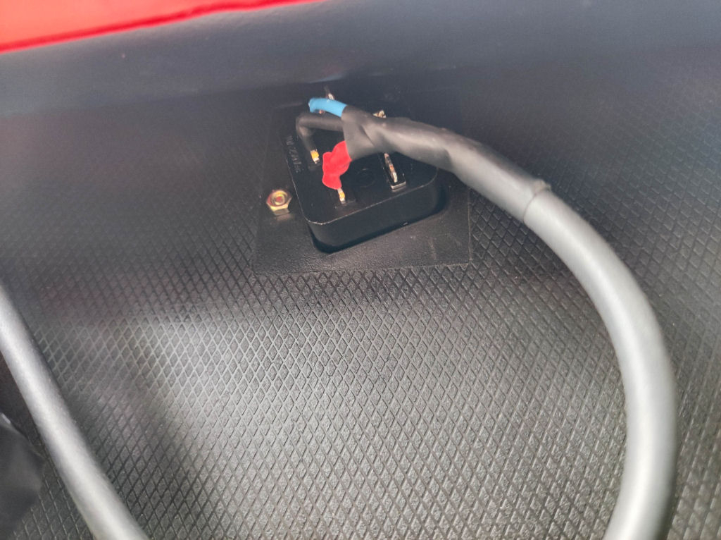

Danke für den Vorschlag. Ich habe mit dem Tester nachgesehen und auch das Kabel der Originalanlage hat den Mittelpol als Masse.
Ich kaufte die elektrische Ausrüstung bestehend aus einem C13-Stecker mit Sicherung und einem Kabel mit einem 3-poligen wasserdichten Stecker und einem 2-Meter-Kabel (20 cm reichen jedoch).
Nachdem die Kabel (schwarz, blau, braun) an ihren jeweiligen Anschlüssen angelötet wurden (das zentrale Blau ist die Masse), ging ich zur Montage in dem bereits im Seat Mò vorhandenen Loch über und verband dann den Stecker mit dem des Lagersystem (Foto des Beitrags oben).
Endlich habe ich den Ladestecker geschützt im Sattel und muss nicht mehr bei jedem Aufladen die Gummiklappe an der Seite des Scooters öffnen.
Ich hänge ein paar Fotos an, falls jemand sie brauchen könnte.

Ich muss meckern: Das sollte keinesfalls so bleiben. Der Berührungs- und Nässeschutz fehlt völlig, trotz der Isolation mit Schrumpfschlauch. Während des Ladevorgangs liegt dort lebensgefährliche Spannung an. Zwar hat sich bei mir während der Regenfahrten gezeigt, dass der Bereich erfreulich trocken bleibt, aber sicher ist sicher.
Es muss kein Epoxydharz sein. Schon eine ausreichende Menge Heißkleber oder auch Silikon aus der Kartusche reicht, beides gibt es auch in Schwarz, denke ich.

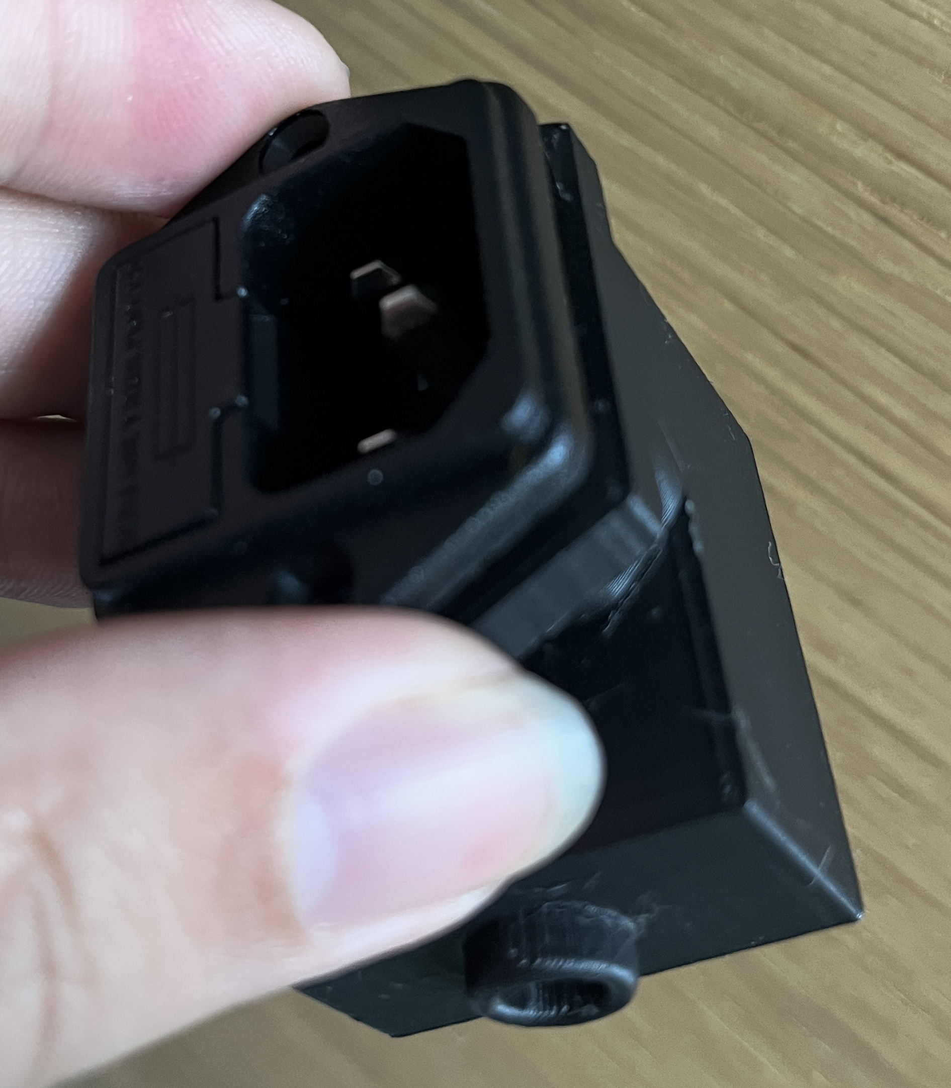

Geh das Thema auch bald an, werd mir da als Dichtung was aus TPU drucken.

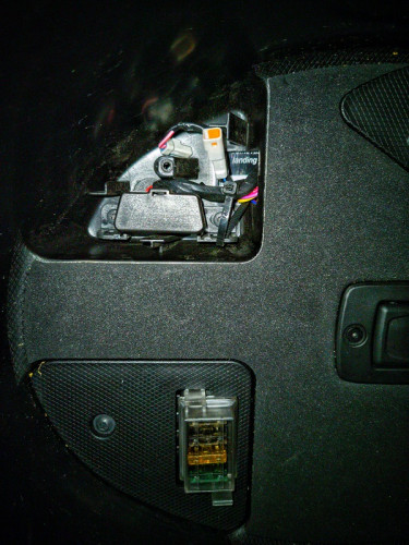

vielleicht etwas OT, aber unter der Sitzbank meines Mó ist der kleine Stecker nicht gesteckt gewesen.
Der Roller fährt trotzdem. Weiß jemand wofür der ist, bzw. ob ich den zusammenstecken kann, oder lieber Isotape drum?
VG
Timo
VG
Timo

Ist offtopic, Frage wurde schon mehrfach gestellt (auch von mir) und konnte bisher nicht beantwortet werden. War bei mir beim Kauf offen und wurde beim ersten Service zusammengesteckt. Ich habe wirklich nicht den blassesten Schimmer.

Ich hab da mal schönes gedruckt. Heute Abend noch als TPU Variante damit es dicht ist, dann kann es am Seat Mo verbaut werden.
