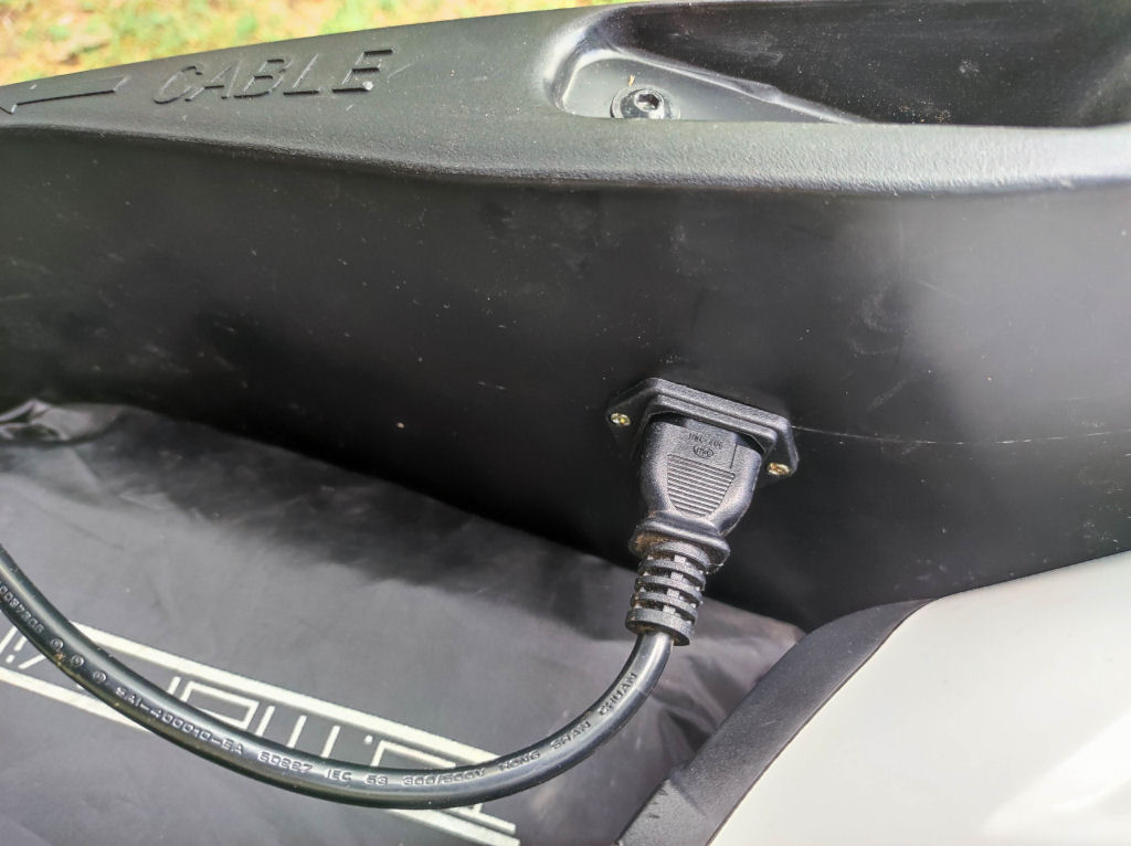

Danke für den Vorschlag. Ich habe mit dem Tester nachgesehen und auch das Kabel der Originalanlage hat den Mittelpol als Masse.
Ich kaufte die elektrische Ausrüstung bestehend aus einem C13-Stecker mit Sicherung und einem Kabel mit einem 3-poligen wasserdichten Stecker und einem 2-Meter-Kabel (20 cm reichen jedoch).
Nachdem die Kabel (schwarz, blau, braun) an ihren jeweiligen Anschlüssen angelötet wurden (das zentrale Blau ist die Masse), ging ich zur Montage in dem bereits im Seat Mò vorhandenen Loch über und verband dann den Stecker mit dem des Lagersystem (Foto des Beitrags oben).
Endlich habe ich den Ladestecker geschützt im Sattel und muss nicht mehr bei jedem Aufladen die Gummiklappe an der Seite des Scooters öffnen.
Ich hänge ein paar Fotos an, falls jemand sie brauchen könnte.
Pfriemler
Beiträge: 2932
PLZ: 14513
Wohnort: Südrandberlin
Tätigkeit: Tonkünstler
Re: Seat Mo: fehlenden Ladestecker unter der Sitzbank nachrüsten
Beitrag von Pfriemler »
Ich muss meckern: Das sollte keinesfalls so bleiben. Der Berührungs- und Nässeschutz fehlt völlig, trotz der Isolation mit Schrumpfschlauch. Während des Ladevorgangs liegt dort lebensgefährliche Spannung an. Zwar hat sich bei mir während der Regenfahrten gezeigt, dass der Bereich erfreulich trocken bleibt, aber sicher ist sicher.
Es muss kein Epoxydharz sein. Schon eine ausreichende Menge Heißkleber oder auch Silikon aus der Kartusche reicht, beides gibt es auch in Schwarz, denke ich.

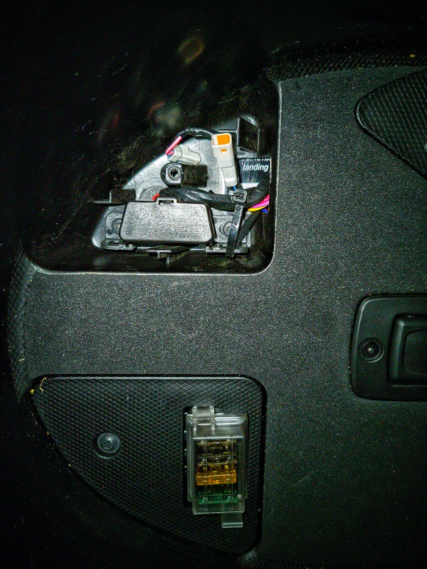

vielleicht etwas OT, aber unter der Sitzbank meines Mó ist der kleine Stecker nicht gesteckt gewesen.
Der Roller fährt trotzdem. Weiß jemand wofür der ist, bzw. ob ich den zusammenstecken kann, oder lieber Isotape drum?
VG
Timo
Helmfach, Kabelfunktion unklar
Pfriemler
Beiträge: 2932
PLZ: 14513
Ist offtopic, Frage wurde schon mehrfach gestellt (auch von mir) und konnte bisher nicht beantwortet werden. War bei mir beim Kauf offen und wurde beim ersten Service zusammengesteckt. Ich habe wirklich nicht den blassesten Schimmer.
