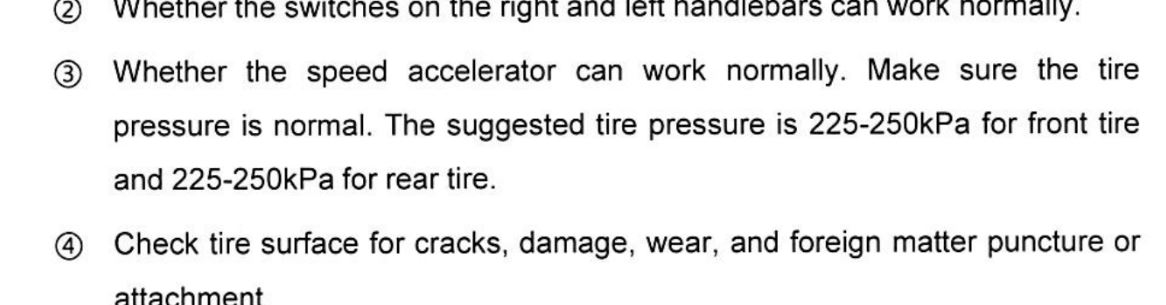

Auf Seite 11 der Bedienungsanleitung steht:
also umgerechnet 2,25 - 2,5 Bar.
