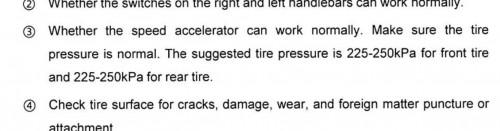

Re: Tisto Sunshine 6.0 Reifenfülldruck
Auf Seite 11 der Bedienungsanleitung steht:
also umgerechnet 2,25 - 2,5 Bar.
Wo kannst Du die Bedienungsanleitung herunterladen?Andias hat geschrieben: Fr 5. Aug 2022, 12:15 Auf Seite 11 der Bedienungsanleitung steht:
Auf den Reifen Steht als maximaler Druck 2.3. Kann man trotzdem 2.5 fahren?
Danke
Die Bedienungsanleitung war in Papierform dabei. Ich habe sie für mich Seite für Seite eingescannt und archiviert, weil ich ja weiß wie Anleitungen nie da sind wo man sie braucht. Aber generell per PDF habe ich sie nicht gefunden.
