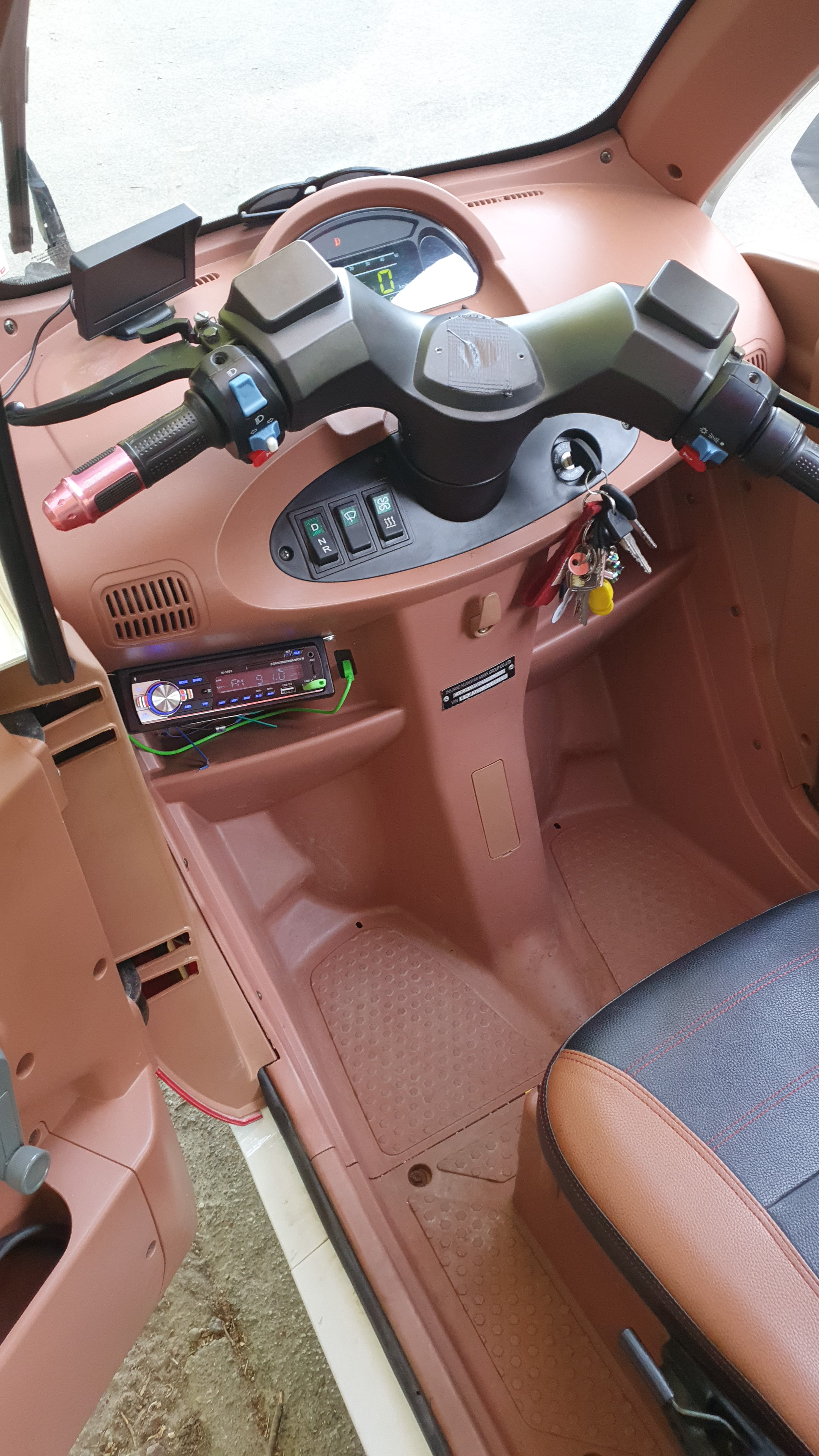

Hat den jemand eine Idee wie man das Problem mit den 12v Dauer plus elegant löst ? Dachte an einem 72v-12v dc dc Wandler
Oder gibt es Radios mit festen senderspeicher ?
Es giebt auch solche klein 12v Batterien. Könnte man die für den senderspeicher nehmen ?

Hallo, eine Möglichkeit wäre, einen 12 V Akku, Blei oder Lixx unter dem Fahrersitz zumontieren, passende Stecker und Buchse zum Laden und Entladen dazu.
Vllt den Akku etwas größer wählen um eine kleine Heizung oder ähnlich, Sitzh. zu betreiben, als Ergänzung.
Einen extra DC-DC Wandler würde ich nicht verwenden, nuckelt dir die Fahrbatterie leer.
Autoradios haben den Nachteil, daß ständig Dauer plus anliegen muß,auch wegen dem Diebstahlschutz, Pin eingeben.
Gruß Günter

Nimm einen DC_DC Wandler und einen kleinen 12V Akku.

Ich habe nun eine kleine 12v 5ah roller Batterie drin ( hinten neben dem Controller) leider nimmt mein Radio die last aus der Batterie, ergo sie hält mal gerade nen Tag. Wie bekomme ich das hin das die Batterie mit lädt wen ich die Zündung an mache ? Ich kann ja nicht einfach den 12v zündungs Strom an die Batterie klemmen mit einer sper Diode dazwischen damit die Batterie nicht zurück speist oder ? Kann die Batterie den überladen ?
PS unterm Sitz habe ich kein Platz da da noch 2 Autobatterien sind. Mfg
