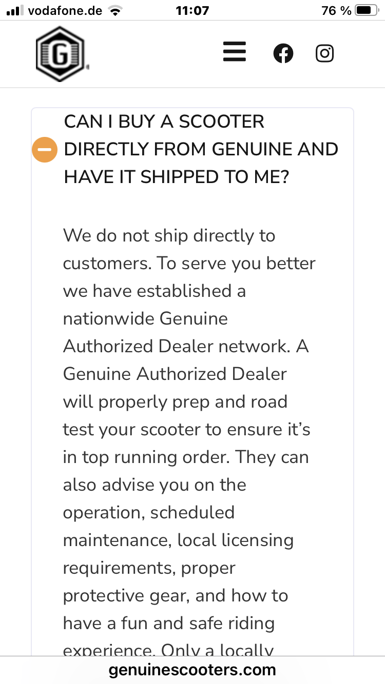

Kann sein. Ich verstehe das so, dass genuinescooters als Generalimporteur fungiert, so wie KSR hierzulande. Man kann bei genuinescooters gar nicht direkt kaufen, sondern wird an das angeschlossene Händlernetz verwiesen, das in der Tat riesig ist und sich über die ganze USA erstreckt.
Insofern kann ich mit schon vorstellen, dass es tatsächlich nur insgesamt 38 Evos waren, die nationwide bisher verkauft wurden. Man muss sich auch überlegen, dass die E-mobilität von Zweirädern im Land von Harley-Davidson einen schweren Stand hat.
