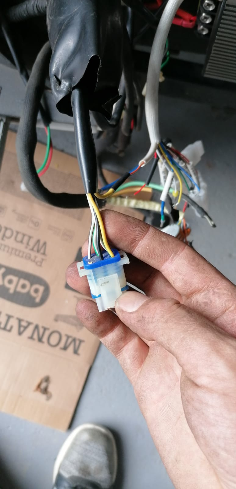

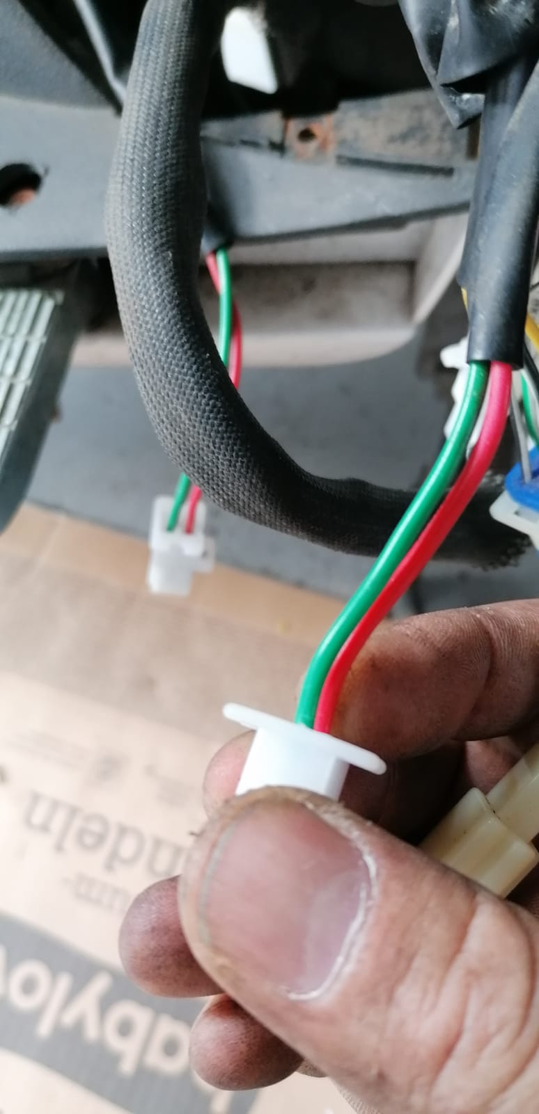

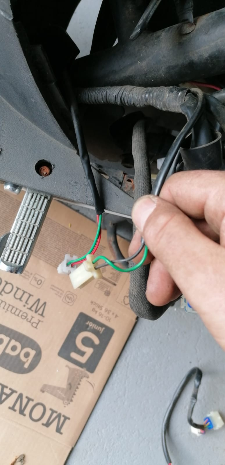

So, mein Controller-Umbau hat endlich begonnen.
Aber da sind noch zig Kabel von denen ich keine Ahnung habe, wo die hingehören.
Bis jetzt habe ich nur die Motor-Kabel inkl Hall-Sensoren und die Zündungsleitung identifizieren können.
Hat jemand vielleicht einen Link, wo jemand so einen Umbau mal dokumentiert hat, auch gerne auf Englisch?
Hier mal ein paar Bilder, u.a. auch von den Steckern, von denen ich keine Ahnung habe, was das für Leitungen sind und wie die anzuschließen sind.
Ich habe im Bereich des Controllers teilweise Stecker ohne Gegenstück. Kann das sein, dass manche Leitungen einfach blind verlegt sind? Eigentlich nicht, oder?
