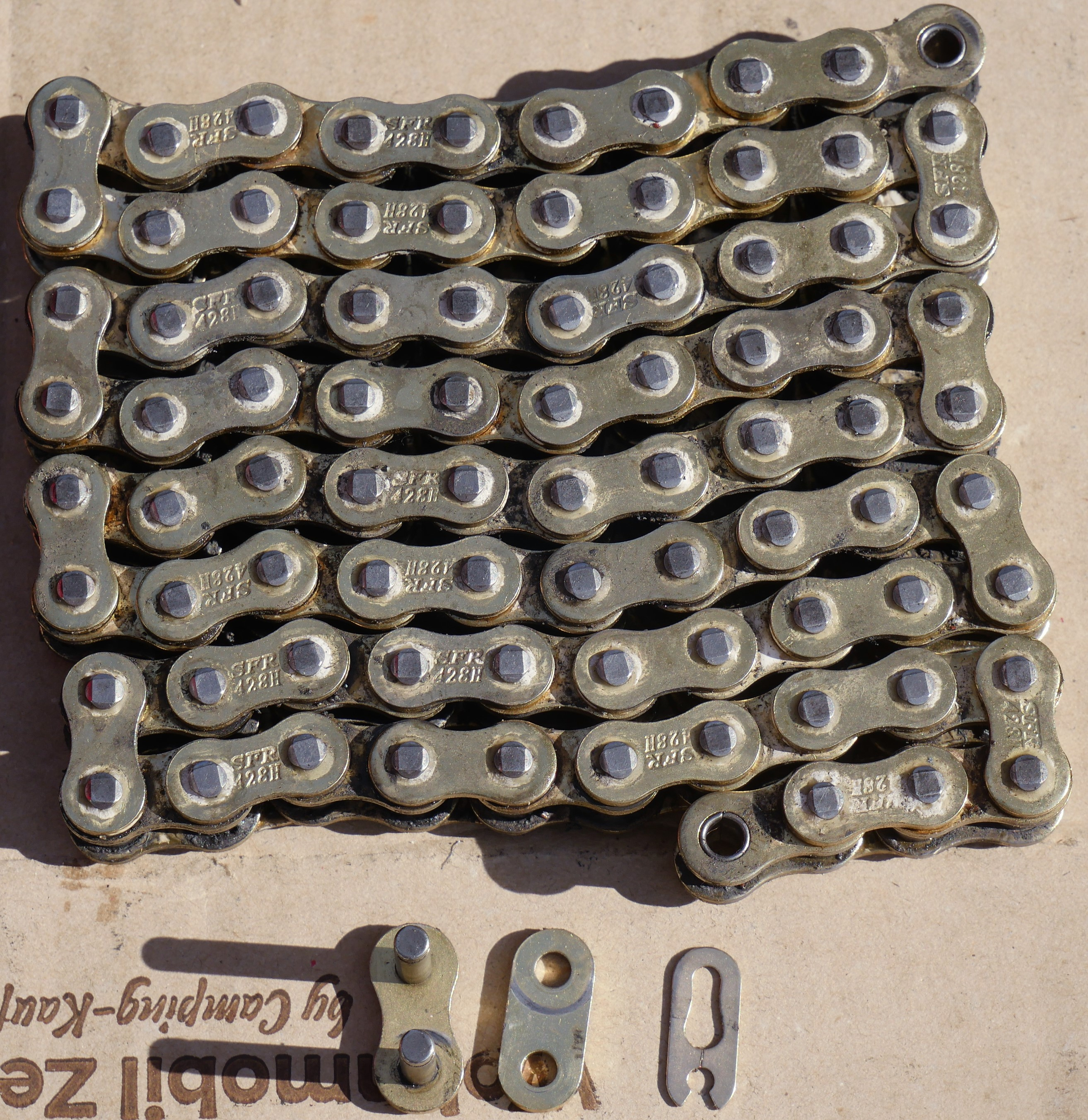

Re: Erfahrungsthread Horwin EK3
Kette ist runter
Original verbaut ist eine SFR 428H mit 84 Gliedern (Bild hänge ich mit heran). Die Kette ist einfach, jedoch OK.
Normale O-Ring Ketten konnte ich nicht finden. Wahrscheinlich werde ich die Kette in absehbarer Zeit gegen eine X-Ring DID 428VX/84 austauschen.
Über Infos/Erfahrungen zu Ritzel & Kettrad würde ich mich freuen. (bessere und günstigere Alternativen zu den Originalen)
Wie viele km bist du gefahren, dass jetzt schon die Kette durch ist? An meinem Motorrad hat die Kette 40.000km gehalten, war allerdings auch eine O-Ring Kette, Erstausstattung. Bei guter Pflege sind 20.000km mindestens drin.
.. die Kette Ist noch nicht durch, allerdings habe ich pflegetechnisch mehr Vertrauen zu O-Ring Ketten. Nachdem ich das Haftfett weitgehend entfernt, und die Kette mit normalen Synth. Fett geschmiert habe, läuft der Roller wieder ruhigerloetlampe hat geschrieben: Di 23. Aug 2022, 11:56 Wie viele km bist du gefahren, dass jetzt schon die Kette durch ist? An meinem Motorrad hat die Kette 40.000km gehalten, war allerdings auch eine O-Ring Kette, Erstausstattung. Bei guter Pflege sind 20.000km mindestens drin.
Sonst kann ich Dir nur beipflichten. Meine CBF600 hatte ich gebraucht mit 10tKm gekauf. Die (originale) Kette war bereits mehr wie fertig. Ich hatte daraufhin eine DID X-Ring und einen elektronischen Öler montiert. Jetzt, bzw 30tKm später ist noch kein Verschleiß erkennbar.
Würdest Du wieder eine originale Kette auf den Horwin montieren?
Nein, ich würde das hochwertigste Produkt bevorzugen, welches es zu kaufen gibt. Vor allem bei der Mini-Kette macht das preislich auch weniger Unterschied, als bei meiner 1250er Bandit, da kostet ne gute Kette über 100€ ohne Ritzel und Kettenblatt, bei der EK3 Kette sind es für die Kette grade mal 30€. Ein Ritzel von JT Sprockets wäre noch schön, evtl. kann man da ja auch was höherwertiges verbauen.
