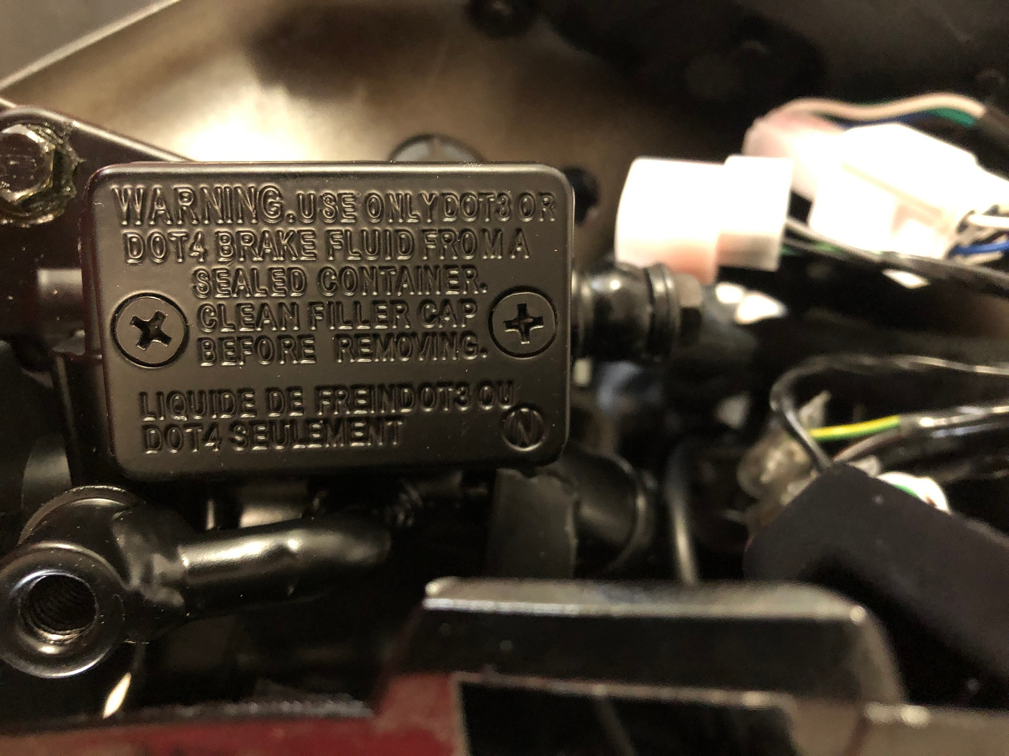

Nun ja, um nicht alle ganz zu verwirren nehmen wir den Begriff Hydraulik Flüssigkeit, diese wird verwendet um Energie in Hydrauliksystemen zu Übertragung wo auch unsere Bremse zu gehört. Ich habe jetzt mehre Jahrzehnte mit beiden Flüssigkeiten und noch anderen gearbeitet. Trotzdem ist es nicht von Interesse was ich meine zwischen den Fingern zu spüren. Es ist Ausschlaggebend was der Hersteller vorschreibt gerade bei einer Bremsanlage, wenn es Zweifel gibt wird es beim Hersteller angefragt und schriftlich bestätigt.
Zur eigentlichen Frage, im EK1 gehört Handelsübliche Bremsflüssigkeit min DOT3 besser DOT4 wie es auch in der Bedienungsanleitung EK1 und EK3 angegeben ist.
Deckel vom Behälter (EK1) somit sollte die Frage geklärt sein was eingefüllt werden soll.
Gruß Frank

Es Steht auf dem Deckel (Bild) in der Anleitung steht nur Bremsflüssigkeit ;)
Gruß Frank
