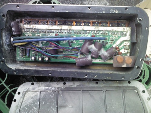

Auf jeden Fall sind ein Paar Widerstände hin. Auf Bild 1 unten links gut zu sehen.
Die Elkos könnten es überlebt haben, das ist nur Kleber zur Befestigung damit die nich wegrütten/brechen können.
Die MosFets kann man so leider nicht gut sehen. Die können auch richtig platzen. Im einglöteten Zustand kann man auch nicht richtig messen :(

Für alle Bastler mal ein hoffentlich besseres Bildchen. Mein erstes Bild vom Tapleto/Medoin/Aldo 449KB, 500 sind hier machbar.
An der Gummidichtung erkennt man vielleicht den Wassereintritt bei Regen, oder es sollte doch nur
Kondenswasser gewesen sein. Gefährlich sind hier die 4 Montageschrauben am Rahmenträger. Da sammelt sich Regenwasser und
dringt dann nach InneN:
Gesammelt hat es sich anscheinend unten links im Bild, die Schrauben an dieser Stelle waren auch nicht sonderlich fest.
Ich habe auch schon überlegt einen Bypass zu ziehen, zu einem Verwandten um doch noch den Motor prüfen zu können.
Abgerauchter Controller 60V50AH/3000Watt 125er Klasse
Ich erkenne im Bild gerade eine kleines Loch am rechten Dicken. Muss ich mir am Original einmal anschauen.

Besagte Überschwemmungs-Ecke unten links beherrbergt sehr ungesund / verschmort aussehende Widerstände. In der Gegend sollte aus meiner Sicht eine genauere Analyse der Bauteile und Leiterbahnen erfolgen.
Ich finde diese extern montierten Controller sowieso geradezu eine Einladung an Spritzwasser, dort bitte sehr einzudringen :evil: Wenigstens werden sie gut gekühlt, im Zweifel soger wassergekühlt :twisted:

Ich denke auch da ist wohl nix zu retten.
Der Tipp von Peter51 könnte es wohl werden. Sind die programmierbar, oder müssen die Spannung und Leistung bestellt werden.
So ein Bild sagt einfach mehr als das Auge.
Nahaufnahme mit Schmauchspuren
