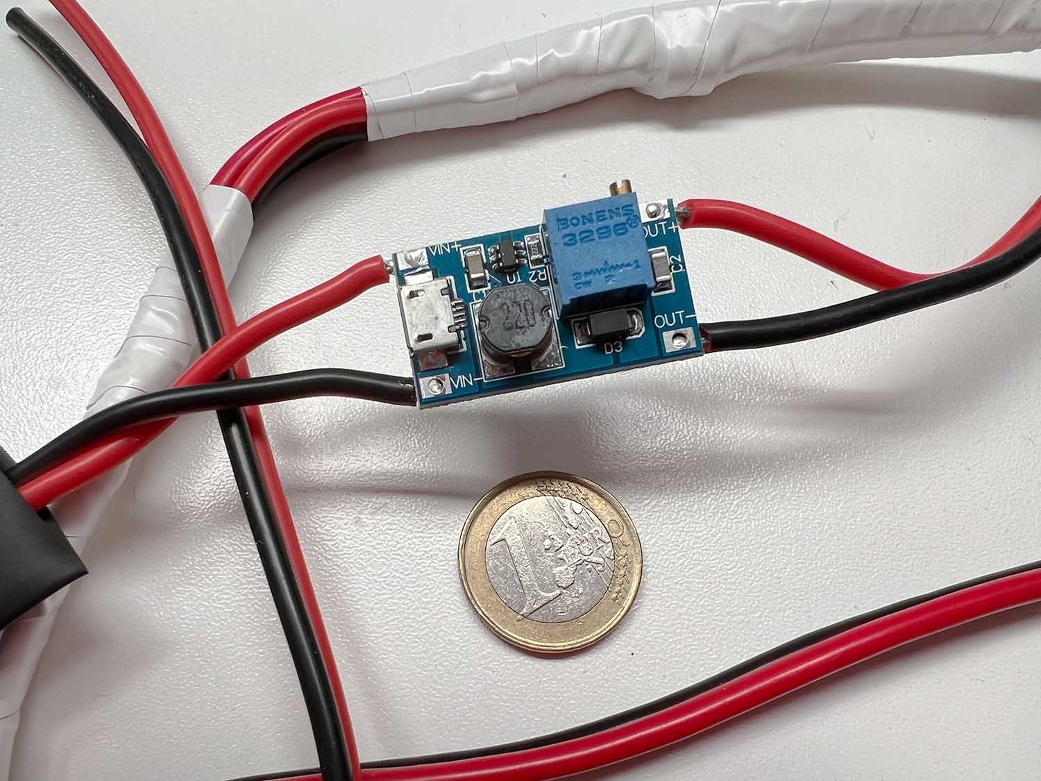

Ich probiere es jetzt nochmal mit dem "kleinen" 12->14V/1A Step Up (eh schon bestellt / muss sowieso zum finalen Anschluss vorne öffnen). Wenn der StepUp auch nicht geht kommt der Akku so rein, mit Ladebuchse wo versteckt, was man alle 1-2 Monate mit ~14V zufüttert.

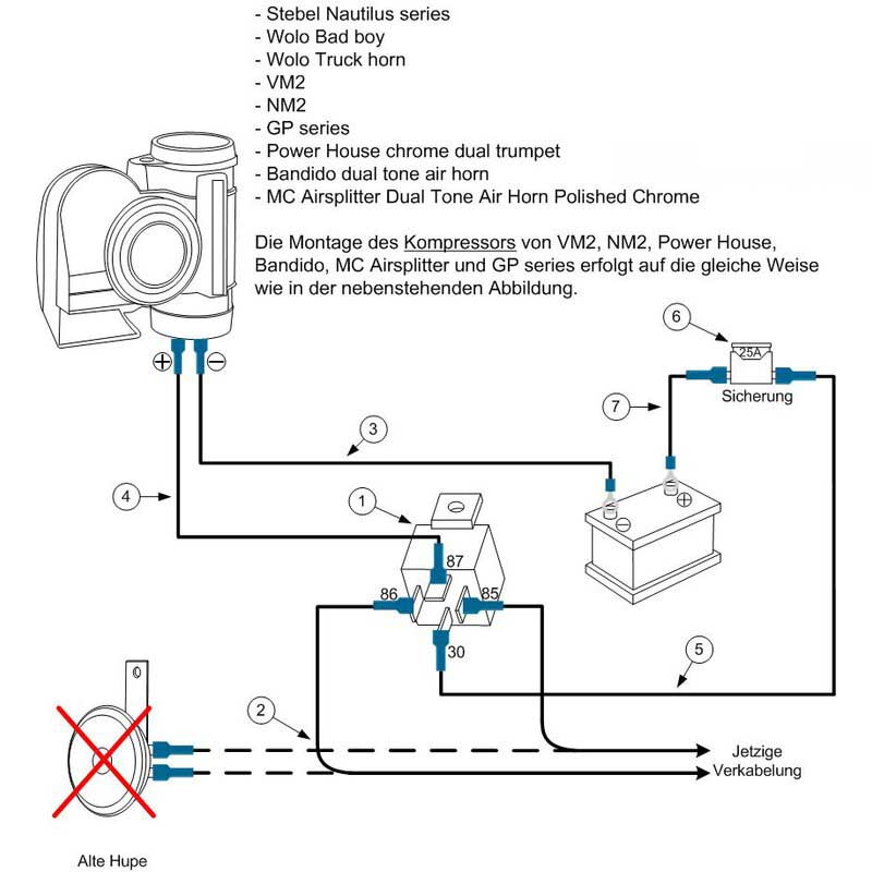

Die Hupe/Stebel wird generell per Relais betätigt: Das Original Hupenkabel ist der Auslöser/Schalter für das Relais; muss man also nur umstecken.
Bei der Stebel ist für gewöhnlich das Relais mit dabei (war bei mir).

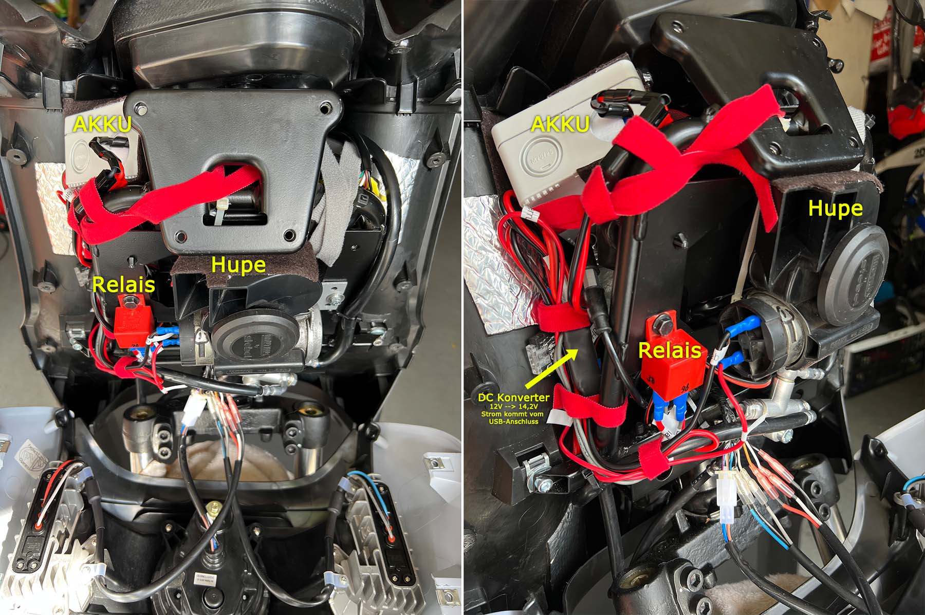

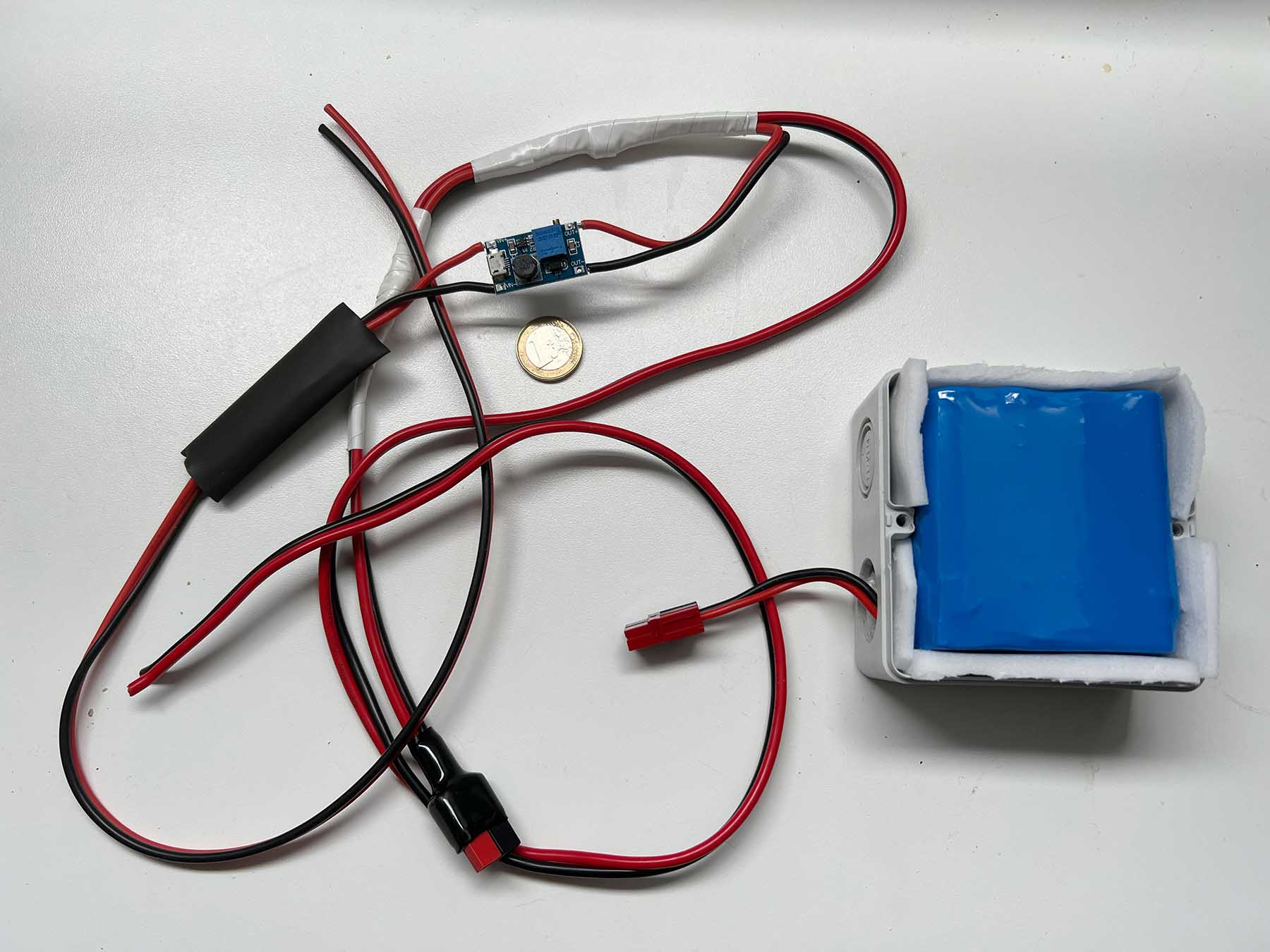

So, es ist vollbracht. Die Stebel Nautilus ist drin und funktioniert.
Gelöst wurde das Anschlussproblem mit einem 12V LiFepo4 Akku, der die 18A Stromversorgung der Hupe übernimmt, da direkt an das 48V System nichts angeschlossen werden kann (Roller registriert zusätzliche Verbraucher als Kurzschluss). Und direkt an die "dicke Leitung" mag ich einfach nichts dranhängen.
Anyway, der Akku bekommt sein seichtes Dauer-Laden -bereits durch die Extrasicherung des Rollers geschützt- vom Stromanschluss der USB Buchse. Zum Glück hatte ich so eine schonmal verbaut und wusste, dass die 12V -> 5V USB Wandlung IM USB-Einbaustecker passiert. Ergo, der Stecker selbst wird mit 12V angefüttert - und genau da kann man die 12V mit seichten Ampere für "das Ladegerät" (Step-Up Wandler) abzapfen. Vorauszusehen war dass die im Roller verbaute 1A Sicherung sofort fliegt, sobald zusätzlich etwas dort angeschlossen wird, deswegen steckt nun eine 5A Sicherung im Helmfach-Sicherungskasten für den USB-Buchse Strang.
Keinen Schimmer warum die Spanier bald in den Feinsicherungsbereich gehen und A L L E S so ultra knapp vor Sicherungsauslösung absichern. Der Akku wird mit einem wirklich winzigen StepUp Dauergeladen; dieser produziert 14,2V (kann man selbst einstellen) und mit etwa 1,5A Dauerleistung. Somit keine grosse zusätzliche Belastung für das Bordnetz.
Netter Nebeneffekt: Ob die Sicherung noch okay ist lässt sich prüfen wenn man die Zündung einschaltet und schaut, ob die LED an der USB-Buchse (unter dem Wasserschutz) leuchtet. Spart den Griff in die Sitzbank. Der Akku passte, gepolstert in einem Elektrogehäuse verbaut, gerade noch so seitlich unter den Tacho. Es reicht ein simples fixieren mit Klettband (Meterware), das ich mittlerweile meterweise überall statt Kabelbinder einsetze. ^^
Als Step-Up verwendete ich diesen, der im 5er Pack kommt: https://www.amazon.de/dp/B082KL813Z
Nicht wundern wegen des komischen Kabelbaums: Dort ist noch eine (Solar) Sperrdiode verbaut (der Buckel im weissen Elektroklebeband), dass der Akku nicht das Bordnetz speist.
Die Stebel Nautilus ist schön laut, aber leider strahlt sie voluminös innen gegen die Verkleidung. Wenn ich (wieder) bastelgeil bin und nichts andere finde, lege ich vielleicht mittels eines Alu-Lüftungsschlauchs den Schalltrichter etwas nach unten, dass der Schall freier atmen kann...
Dann auf zu den nächsten spinneten Umbauidee, aber: Q.E.D. Es ging!
