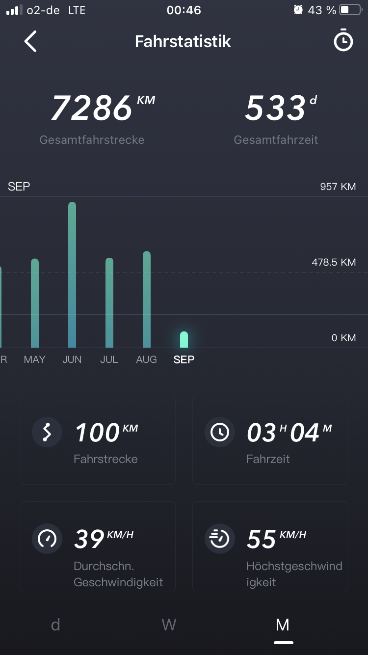

habe meinen NIU NQi Sport (N1S) am 30.8.22 bekommen und am selben Tag in der iOS-App angebunden - es funktionierte alles wie gewünscht (GPS-Ortung, Datenabruf, Health-Check... ab und zu kam allerdings der Fehler "Schwingung", obwohl der Roller fest stand und niemand in der Nähe war. Daraufhin habe ich die Sensitivität der Alarmanlage auf 4 gestellt. Zudem hatte ich am 31.8.22 versucht auf die neueste Firmware TRA01E22 zu updaten, allerdings klappte das nicht - Software-Stand scheint nach wie vor wie im Screenshot (TRA01E21) und im App-Log/Benachrichtigungen stand allerdings etwas später, dass ich die neueste Software installiert bekommen hätte...)
Nun habe ich das Problem, dass seit 1.9.2022 kein GSM- sowie GPS-Signal in der App angezeigt wird.
Die Verbindung zum Roller wurde anscheinend am 1.9.22 um 16:25 Uhr verloren (stand unter freiem Himmel auf Firmenparkplatz).
Das Display am Roller zeigt, dass Mobilfunk- und GPS-Signal eigentlich funktionieren.
Bilder siehe unten.
