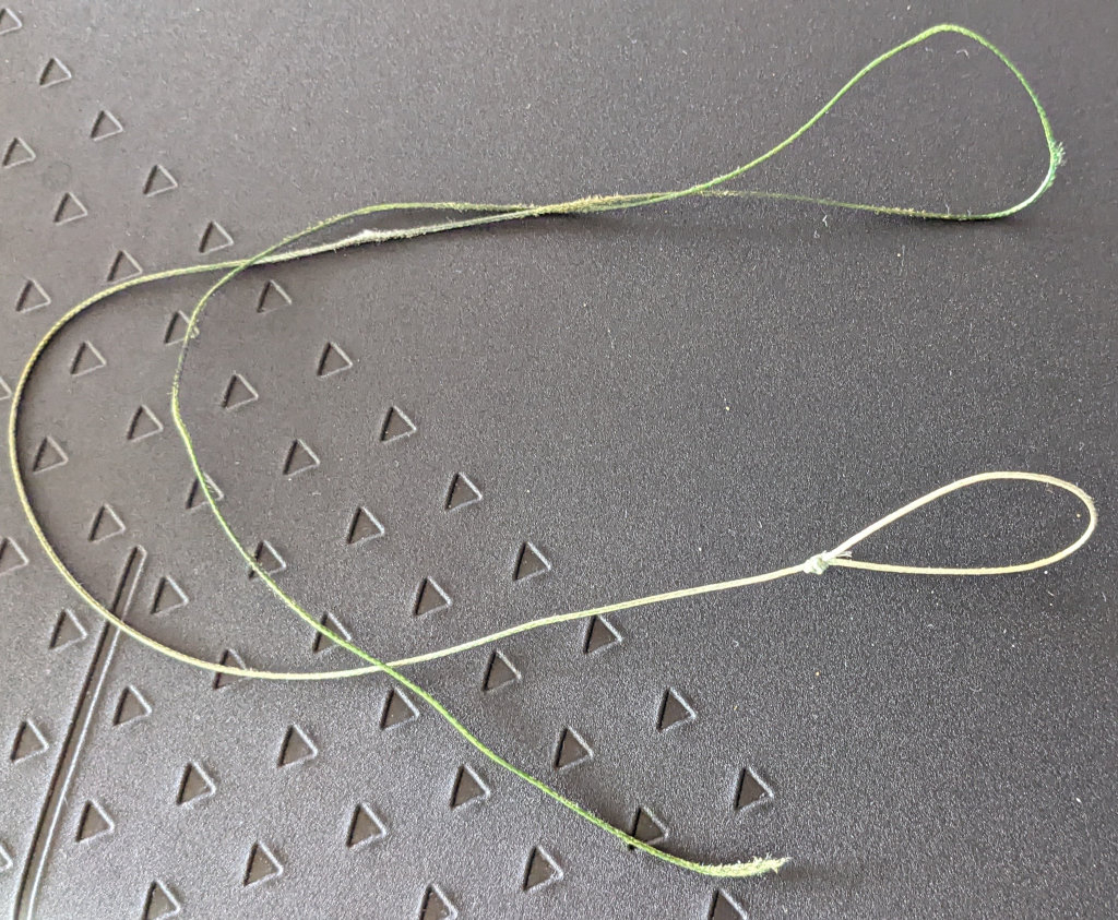

Moin die Herren,
seit gestern schwächelt nun mein Helmfach. Man hört den Motor und er ist auch sichtlich bemüht die beiden Haken zu bewegen, aber so ganz klappt das nicht. Mal geht es, dann beim nächsten Mal nur noch bis zur Hälfte und die Klappe geht nicht auf.
Hat Jemand eine Idee woran es liegen kann? Motor ist es hörbar nicht, könnte als dass da hinterliegende Gestänge oder Bowdenzug sein.
Gruß aus Hamburg
Thomas
Gruß aus Hamburg
Thomas
- PhilGHP
- Beiträge: 1587
- Roller: NIU NQi, CE 04
- PLZ: 8
Re: Mängel und Problemlösungen CE 04
Welcome to the club. Sind wir schon zu zweit. Meines wird grade auf Garantie repariert. Der Einhängepunkt des Servos in den Hakenmechanismus war gebrochen. Irreparabel. Vielleicht hängts bei dir noch ein bisschen dran. Hole dir schonmal das Notseil lt. Anleitung raus, du wirst es brauchen bis das Ersatzteil geliefert wird.
Update 15.9.: Soeben Anruf der Werkstatt: 10.000er Service ist erledigt, aber das Teil fürs Gepäckfach war nicht lieferbar, trotz der Lieferzusage bis Anfang Sep, also weiter mit dem Notseil. Nur so als Ausblick, sowas kann dauern.
Update 18.9: nach gut 6000km mit dem Notseilmechanismus ist das Seil nun innen am Mechanismus gerissen. Shice. Nachdem das Ersatzteil nach wie vor nicht lieferbar ist, habe ich meine Werkstatt angeschrieben um eine zügige Lösung, denn ohne Gepäckfach ist es sehr mühsam mit dem Ladekabel.
