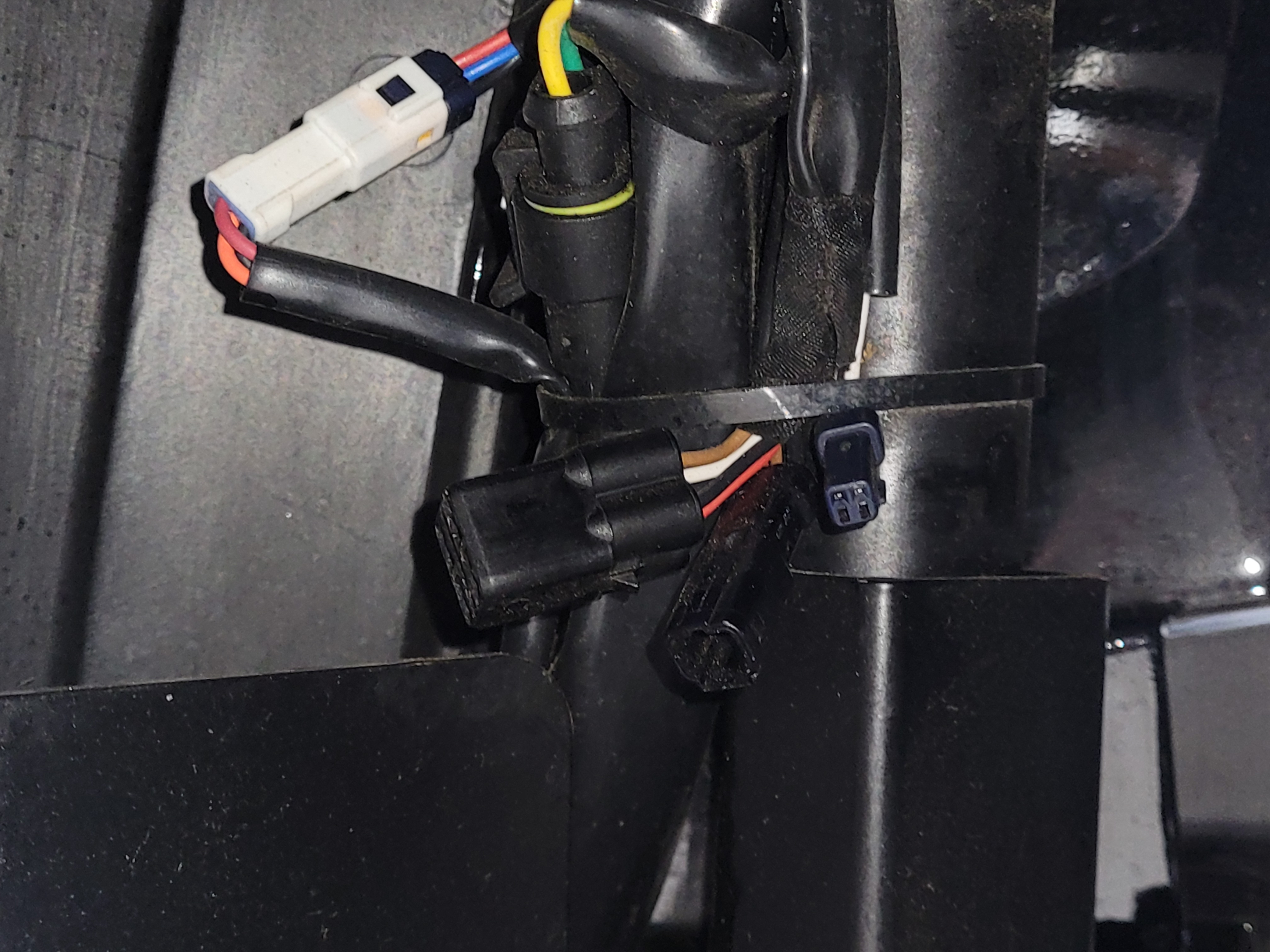

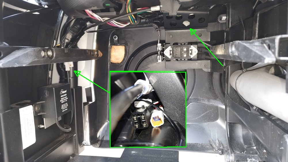

zum "R - Auxiliary": Bei mir sind im Akkufach insges. 3 offene Steckkontakte: 1x4pol., 1x3pol. 1+2pol. Siehe Bild. Habe die jetzt nicht nachverfolgt. Schade, dass der Stromlaufplan keine Aderfarben angibt. Der Auxiliary ist laut Plan 4-polig.

Bei mir sind im Akkufach insges. 3 offene Steckkontakte: ...
Habe ich allesamt auch, und noch dazu einen 2-poligen schräg über dem Akku-Multianschluss.

edit: Vermutung VBatI bestätigt, Bild vom Akkufach
