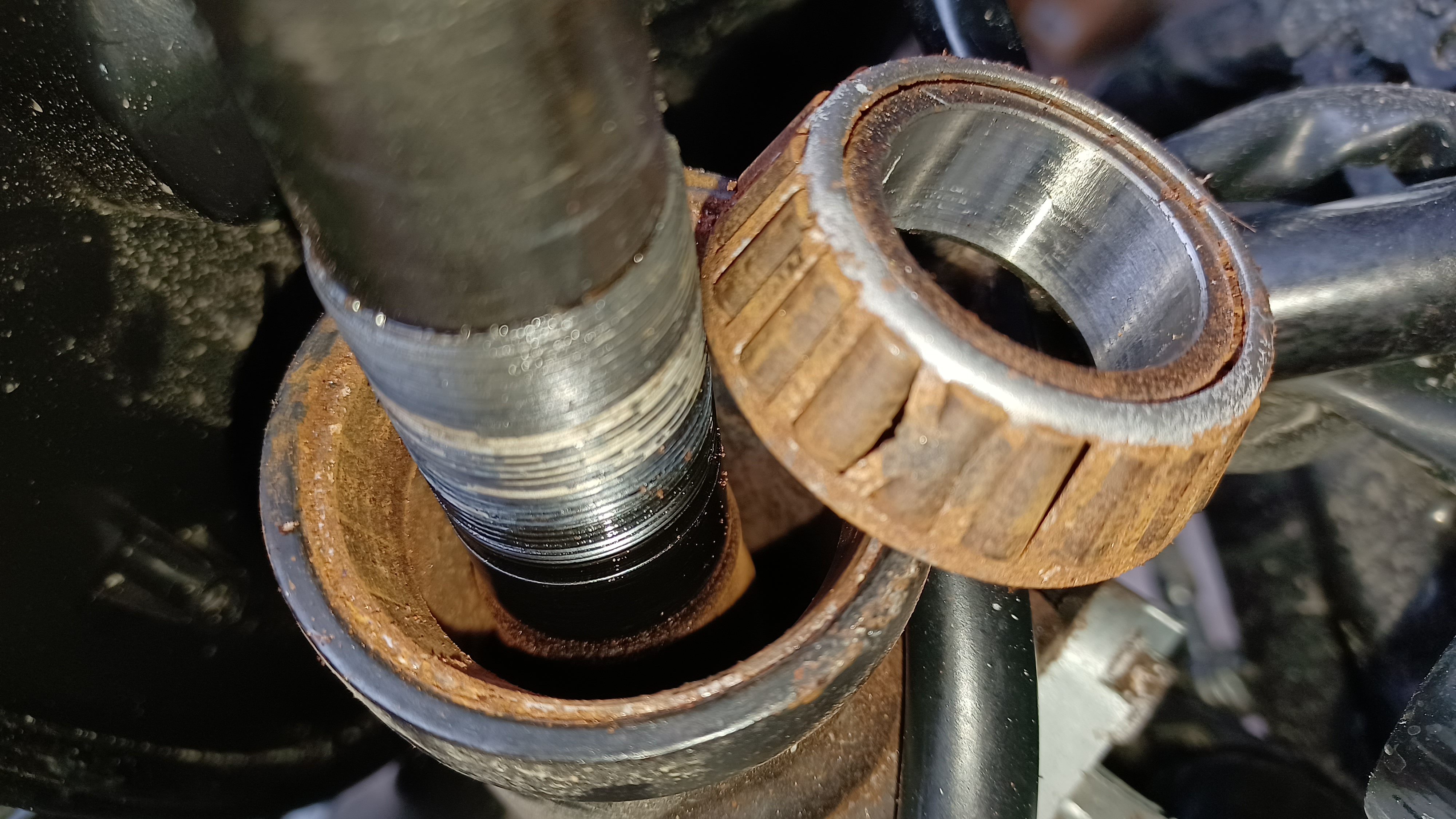

so sah gestern das obere Lager meines S01 aus. So wie das aussieht, war da niemals Fett drinnen. In einer Rechtskurve wurde die Lenkung schlagartig fest und lies sich dann nur noch mit Gewalt und mit starken Knischgeräuschen bewegen. Grenzt meiner Meinung nach schon ans Kriminelle, sowas zu verkaufen. Die Lagerschalen übrigens gehen mit Heißluftfön, Hammer und einem geeigneten Meisel schon zu entfernen.
@ Harald: ich sehe auf deinen Bildern keine Dichtung, aber vielleicht täusche ich mich auch...

wbdz14 hat geschrieben: Fr 6. Mai 2022, 09:15 so sah gestern das obere Lager meines S01 aus. So wie das aussieht, war da niemals Fett drinnen. In einer Rechtskurve wurde die Lenkung schlagartig fest und lies sich dann nur noch mit Gewalt und mit starken Knischgeräuschen bewegen. Grenzt meiner Meinung nach schon ans Kriminelle, sowas zu verkaufen. Die Lagerschalen übrigens gehen mit Heißluftfön, Hammer und einem geeigneten Meisel schon zu entfernen.
Ja, denn das obere Lager wird ja durch den Schraubendeckel geschützt. Habe wasserabweisendes Fett benutzt.

wurde auch das obere LKL ausgetauscht und mit einer Dichtung versorgt?
