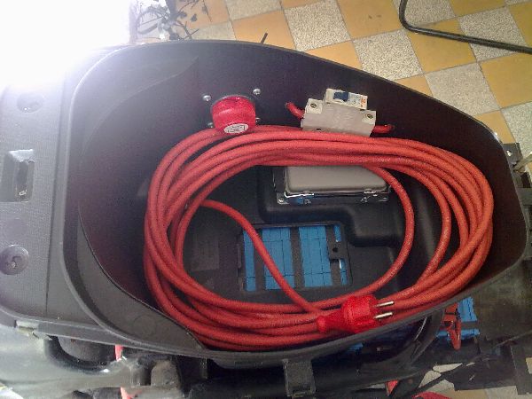

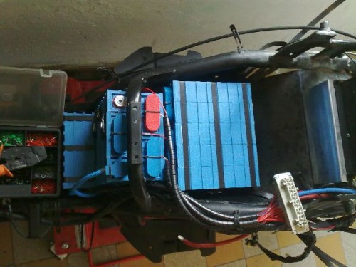

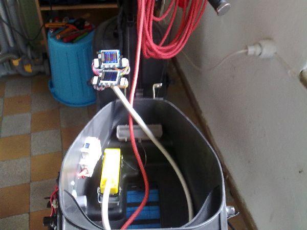

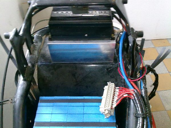

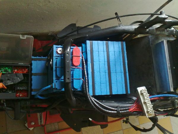

So habe Heute die Akkus eingebaut, hat auch alles reingepasst,
im Bild seht Ihr auch die Schnittstelle nach außen habe mich für Harting 24+1pol entschieden robust und langlebig
Die Hauptverkabelung war seitens der Chinesen etwas mickrig ausgelegt, habe ich daher auf 16mm² getauscht,leider gingen mir die Rohrkabelschuhe aus und musste hier abbrechen und habe mal Contr. + Lader montiert

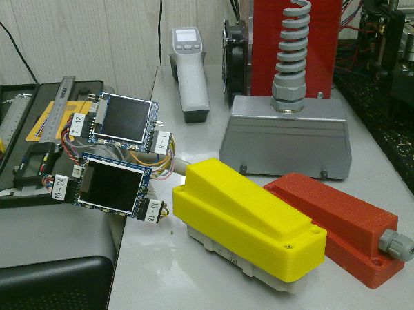

Danach noch für das Schnelldiagnosesystem mit 2x12 Zellmonitor ein etwas kleineres Gehäuse für den Hartingstecker gezeichnet und ausgedruckt da der Original doch etwas Oversize für meine Anwendung ist
Hinten seht Ihr das Originalgehäuse und am roten Stecker kommt dann das externe Ladegerät
So das wars für Heute

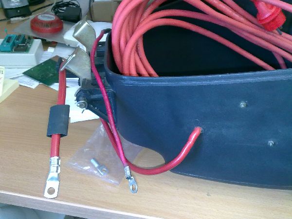

2Alf20658 hat geschrieben:Rohrkabelschuhe habe ich auf Deinen Bildern nicht gesehen, sondern nur Aderendhülsen und eine Zange von WEIDMÜLLER.
gerri hat geschrieben:...habe ich daher auf 16mm² getauscht,leider gingen mir die Rohrkabelschuhe aus und musste hier abbrechen...
Wenn die Rohrkabelschuhe aus sind wird es schwierig sein, noch solche zu entdecken auf den Bildern ;)

Nee Alf waren schon Rohrkabelschuhe gemeint und war auch Heute diesbezgl. schon beim Elektrikermeister meines Vertrauens und habe welche geholt.....
Daneben seht Ihr eines der Chinakabel die verbaut waren
Alles angeschlossen und Saft drauf.....keine Rauchzeichen passt ;)
Motorverkabelung hat auf Anhieb gepasst ,mußte da nicht rumprobieren......soweit sogut.....Projekt eigentl. abgeschlossen

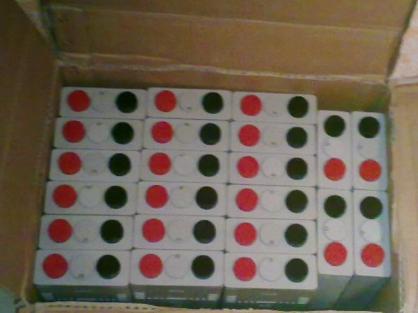

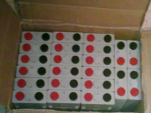

gerri hat geschrieben:Nächstes Projekt Inno EM6000...Akkus wären schon da ,aber leider zuwenig Zeit, voraussichlich erst nächstes Jahr..........
Sag mal Gerri, hast DU die letzten CALB CA40FI Zellen für sensationelle €49 vom EVTV Amsterdam Warehouse abgerufen??? Vor ein paar Wochen hatten die noch welche, aber jetzt heißt es nur noch: "Notify when back in stock"...

@MEroller.......nein ich hab sie von Lipopower, lt. Aussage von Hrn. Hoffmann müsste er jetzt noch 24stk. auf Lager haben, sind die letzten die EUweit drzt. verfügbar sind.
