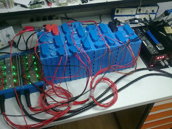

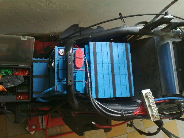

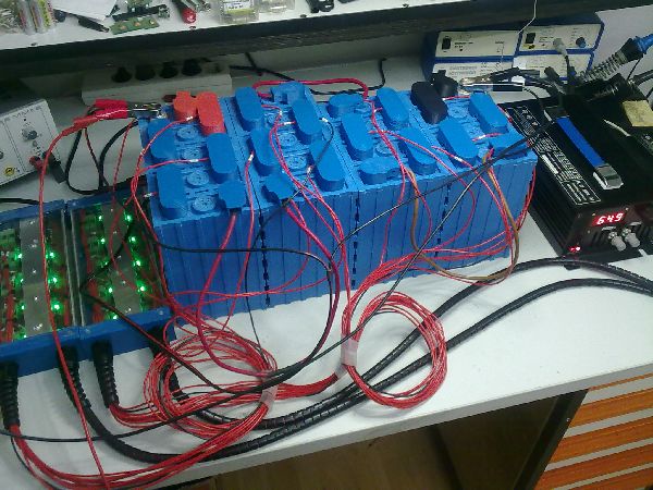

habe seit März diesen Jahres 18 Calb SE40 hier rumstehen, nun habe ich ein wenig Zeit diese einzubauen.

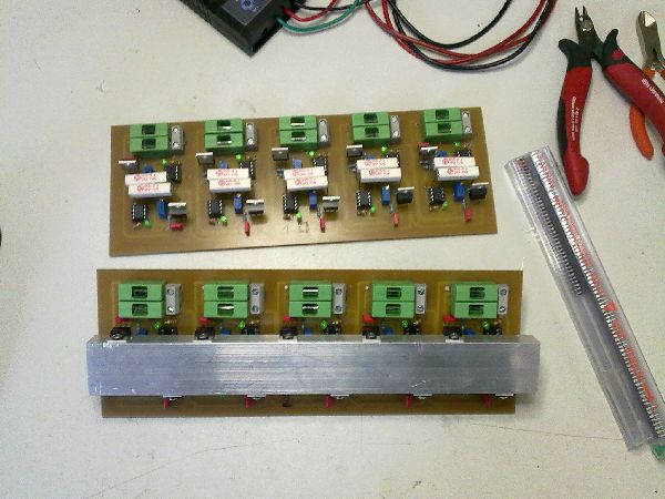

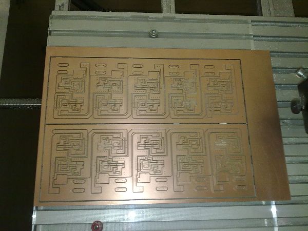

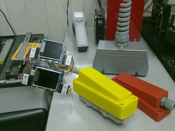

Zuerst habe ich vor einiger Zeit schon mal die Balancer aufgebaut:
Dann habe ich mal die Gehäuse für die Balancer gemacht, Alu U-Profil,Endkappen aus dem 3D Drucker
sowie Plexiglasdeckel.
Alls dann das wars fürs erste ...weiter gehts, wenns weiter geht...........gruß gerri

Hallo Gerri,gerri hat geschrieben:Hallo
darf man fragen, mit welcher Ladekurve die Balancer arbeiten?
Die Schaltung sieht ja einigermaßen aufwendig aus.
Hast Du die Balancer speziell auf die CALB-Spannungswerte optimiert?

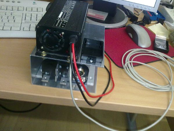

So weiter gehts ......ruhiger Sonntag war ideal zum Basteln...

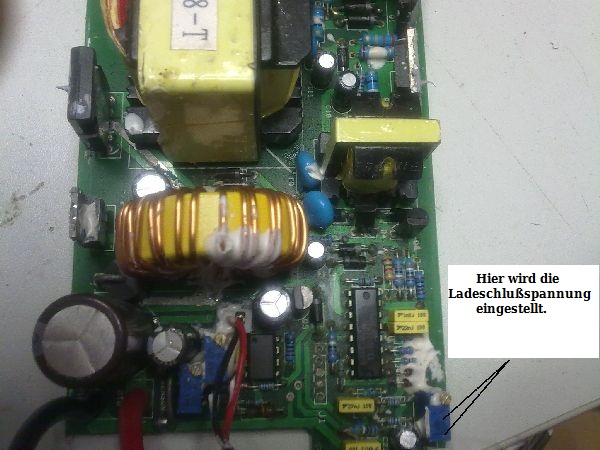

zuerst habe ich den Originallader mal überarbeitet, ist ja auf 4xBlei eingestellt gewesen dann ein 2mm Alublech zu einem U gekantet, damit die neue Vortriebssteuerung von Kelly und der Lader Platz finden und zum Abschluss noch die Verkabelung vom Kelly angepasst. morgen werden dann die Akkus verbaut.....
@Night Hawk . Ja die Balancer wurden auf 3,6 ladeschluss eingestellt

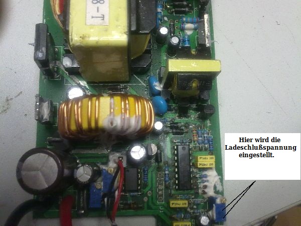

Hallo Alf......Elko sitzt etwas schief und erzeugt dadurch den Eindruck...mein altes Handy gibt leider keine besseren Bilder her.
In dem, wie auch in vielen anderen Ladegeräten ist der TL494 eingesetzt, ist ein normaler Pulsweitenmodulator...
Ich habe mich entschieden den Ladeschluss uber das festverbaute Ladegerät etwas niedriger, also 64V einzustellen, so das die Balancer nicht bei jedem Ladevorgang anlaufen (hierzu gibts ja verschiedene Meinungen)
mal sehen wie der Drift der Zellen im Laufe der Zeit ausschaut, bin halt hinsichtlich LifepoAkkus Neuling und muss mal beobachten.
gruß gerri

Hallo gerri,
Im Extremfall: (17*3,6V=)61,2V + (1*2,8V=)2,8V = 64V könnte also ein Akku bei 2,8V liegen und Dein Lader schaltet ab.
Alfons.
sicher wird der ein oder andere Balancer bei Deiner Einstellung ansprechen. Aber keine Panik. Es ist einfach nicht zu erwarten das 18Akkus zeitgleich auf 3,5555555555V hochgezogen werden. Mit den 64V verhinderst Du mM nach das der letzte Akku auch auf 3,5V geladen wird da die Gesamtspannung durch die schon "vollen" 3,6V Akkus vorher erreicht wird. Somit wird sich bei Dir vermutlich die Schieflage der Akkus früher erhöhen wie wenn Du auf 64,8V Ladeschlussspannung gehst.gerri hat geschrieben:Ladeschluss uber das festverbaute Ladegerät etwas niedriger, also 64V einzustellen, so das die Balancer nicht bei jedem Ladevorgang anlaufen
Alfons.

Wie immer scheiden sich die Geister an der Frage der richtigen Balancerschaltspannung und Ladespannung.
Also, bei 18 Zellen und 64V haben wir 3.556V pro Zelle. Macht bei 3.6V pro Balancer eine Spannung von ca. 0.8V, die eine Zelle weniger haben könnte, ohne dass es auffällt, weil dann noch kein Balancer anspringt.
Ich bin immer noch der Meinung, dass ein Balancer ein paar Sekunden arbeiten darf, ohne dass das ein Problem für die Zellen ist. Im Idealfall gehen innerhalb einer Minute alle Lämpchen ( - 1) an, und gut ist. Die sind dann auch sofort wieder aus, weil der Ladestrom am Innenwiderstand ja noch eine leichte Spannungserhöhung herbeiführt.
Die optimale Ladespannung wäre 64.8V bzw. für den Wechsel von CC auf CV. Wenn man es konservativ liebt und die Ladeelektronik es hergibt, könnte man ja für CV eine leichte Spannungsabsenkung auf 64.xV vorsehen, aber nötig wäre das nicht.
