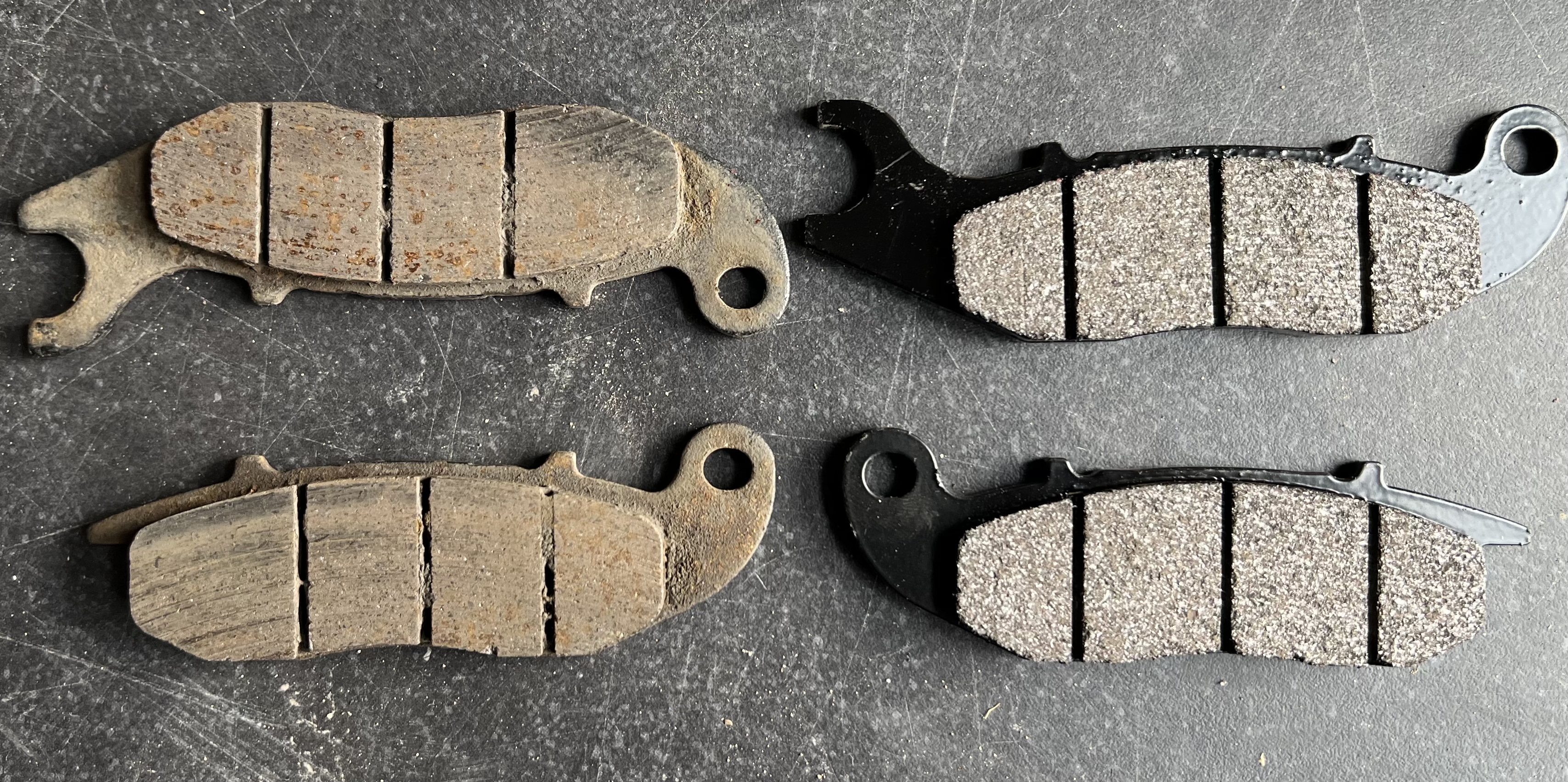

- Stivikivi
- Beiträge: 5547
- PLZ: 0
Re: Bremsbeläge NGT
Hat jemand schon vorne gewechselt und die passenden parat?
- Stivikivi
- Beiträge: 5547
- PLZ: 0
Re: Bremsbeläge NGT
Also ich habe für vorne jetzt die MCB 818 LC gekauft und bis aufs Spiegelverkehrte passen die eigentlich.. Irgendwelche Einwände?
Das Bild ganz vergessen
