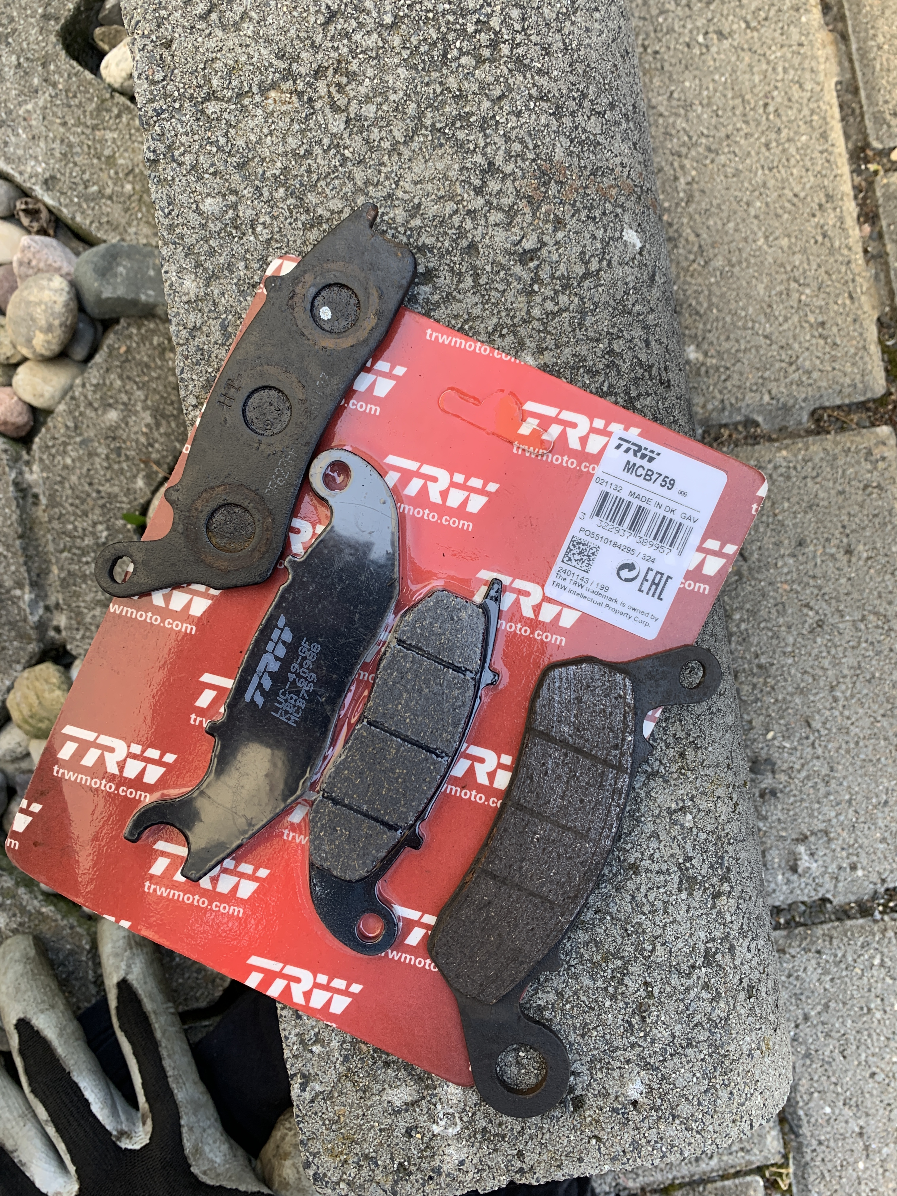

Re: Bremsbeläge NGT
Gerade für meinen Niu ngt versucht Trw mcb759 von Polo vorne drauf zu machen. Leider nicht passend. Muß mal schauen, da es zwei verschiedene mcb759 gab meine ich. Und nein, für hinten sind die auch nicht. hinten passt. Gerade beim Hersteller auf der Seite geschaut. Dort steht es auch falsch für den Niu n-gt gelistet.

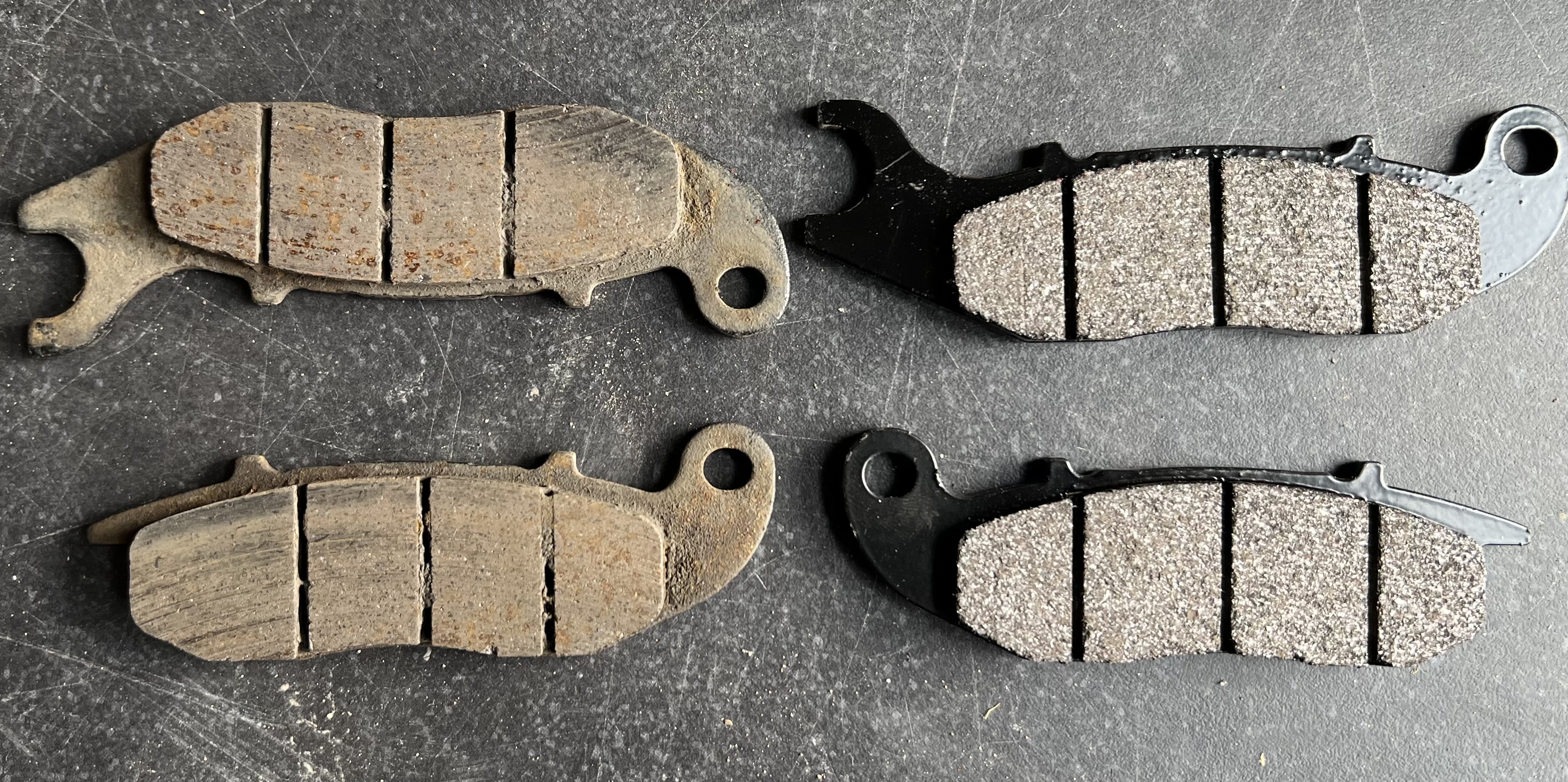

- Stivikivi
- Beiträge: 5547
- PLZ: 0
Re: Bremsbeläge NGT
Hat jemand schon vorne gewechselt und die passenden parat?
- Stivikivi
- Beiträge: 5547
- PLZ: 0
Re: Bremsbeläge NGT
Also ich habe für vorne jetzt die MCB 818 LC gekauft und bis aufs Spiegelverkehrte passen die eigentlich.. Irgendwelche Einwände?
Das Bild ganz vergessen
