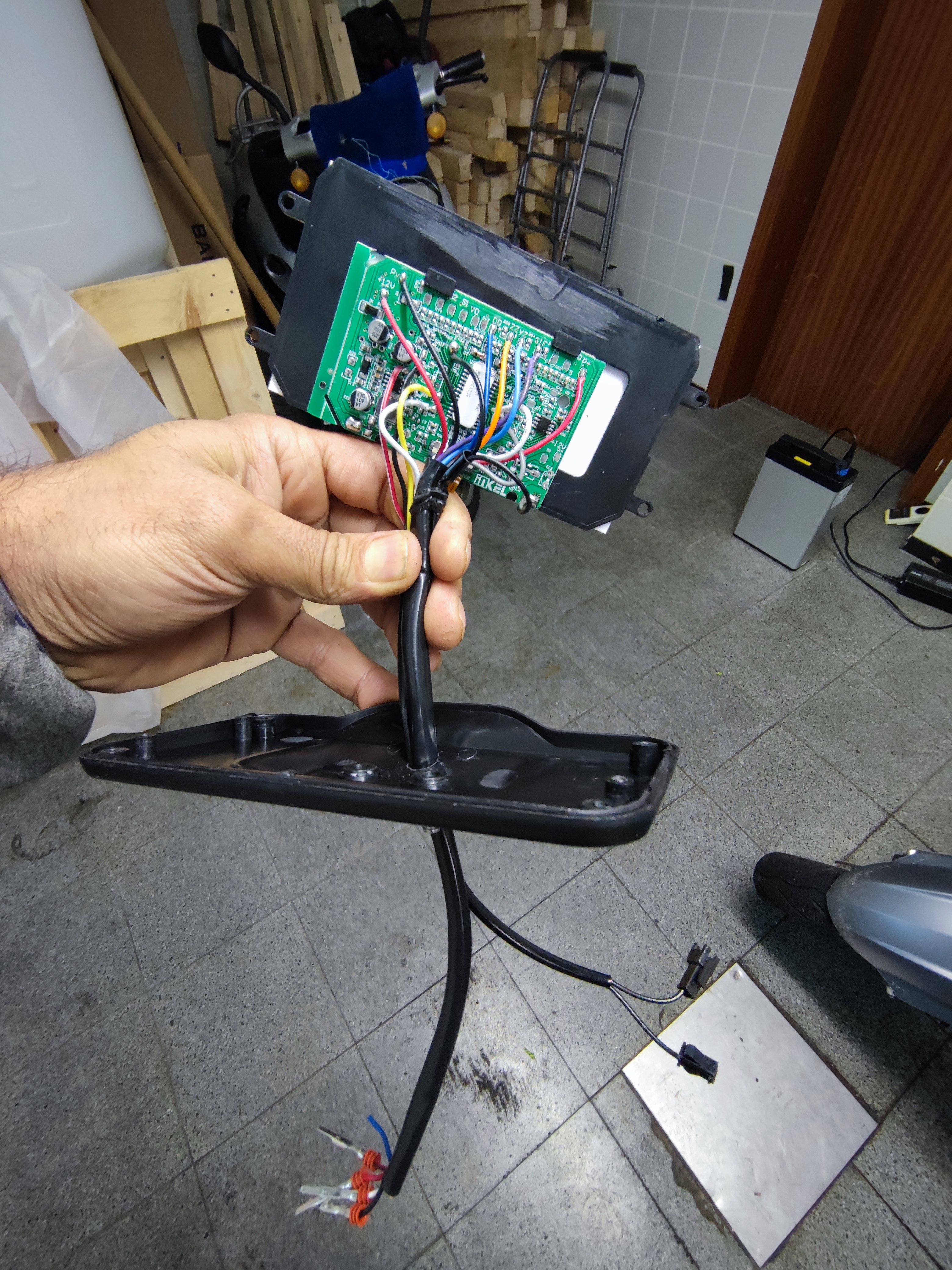

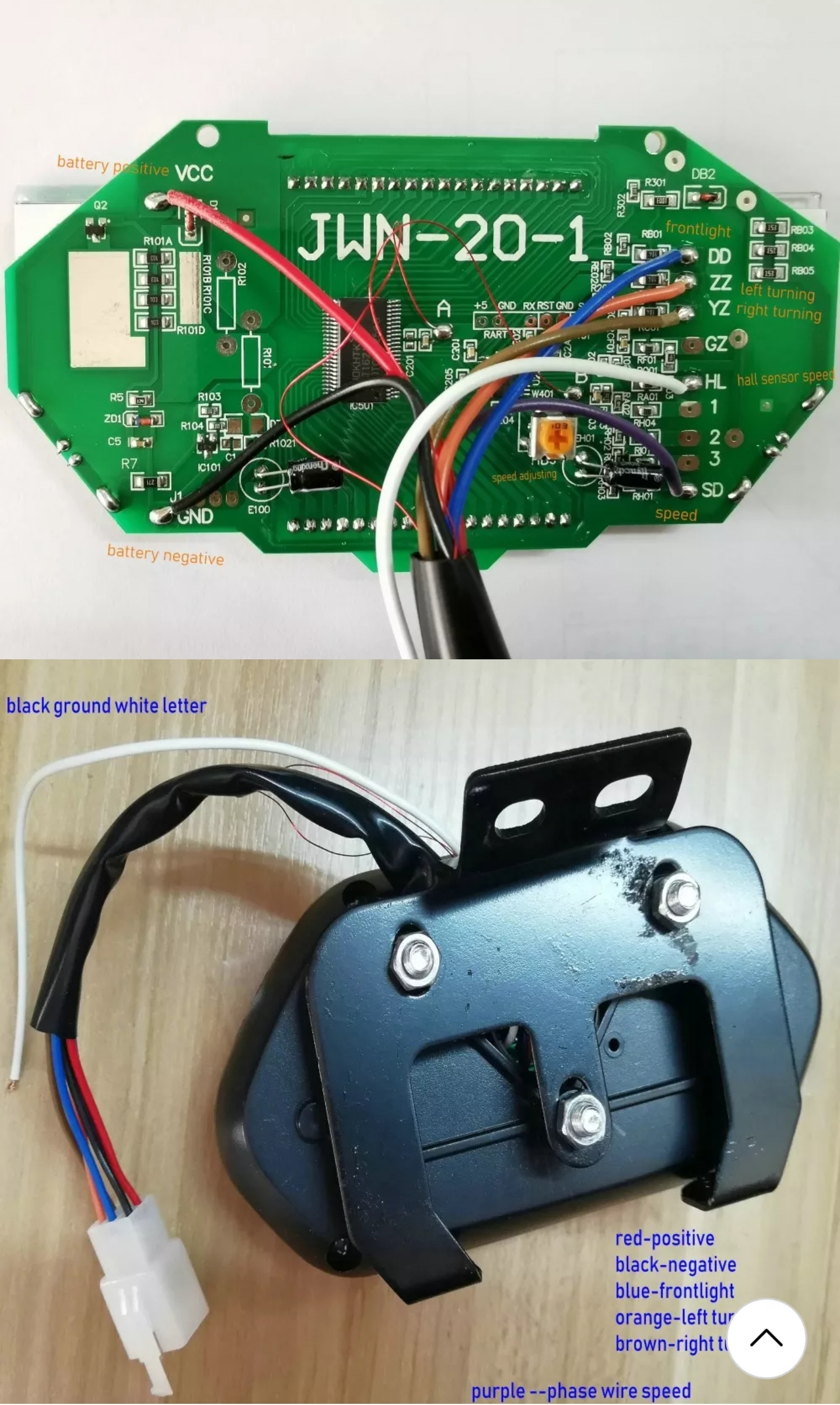

So sieht der Tacho aus, von Innenleben.
Ich habe das weiße Kabel genommen, die sind für Hallsensor.
Siehe Bild. Das Lila Kabel ist zwar auch für Speed anzeige, aber es wird von Controller ausgelesen. Was bei mir leider nicht funktioniert, trotz offene Controller.

Und so sieht der Tacho von originale aus.

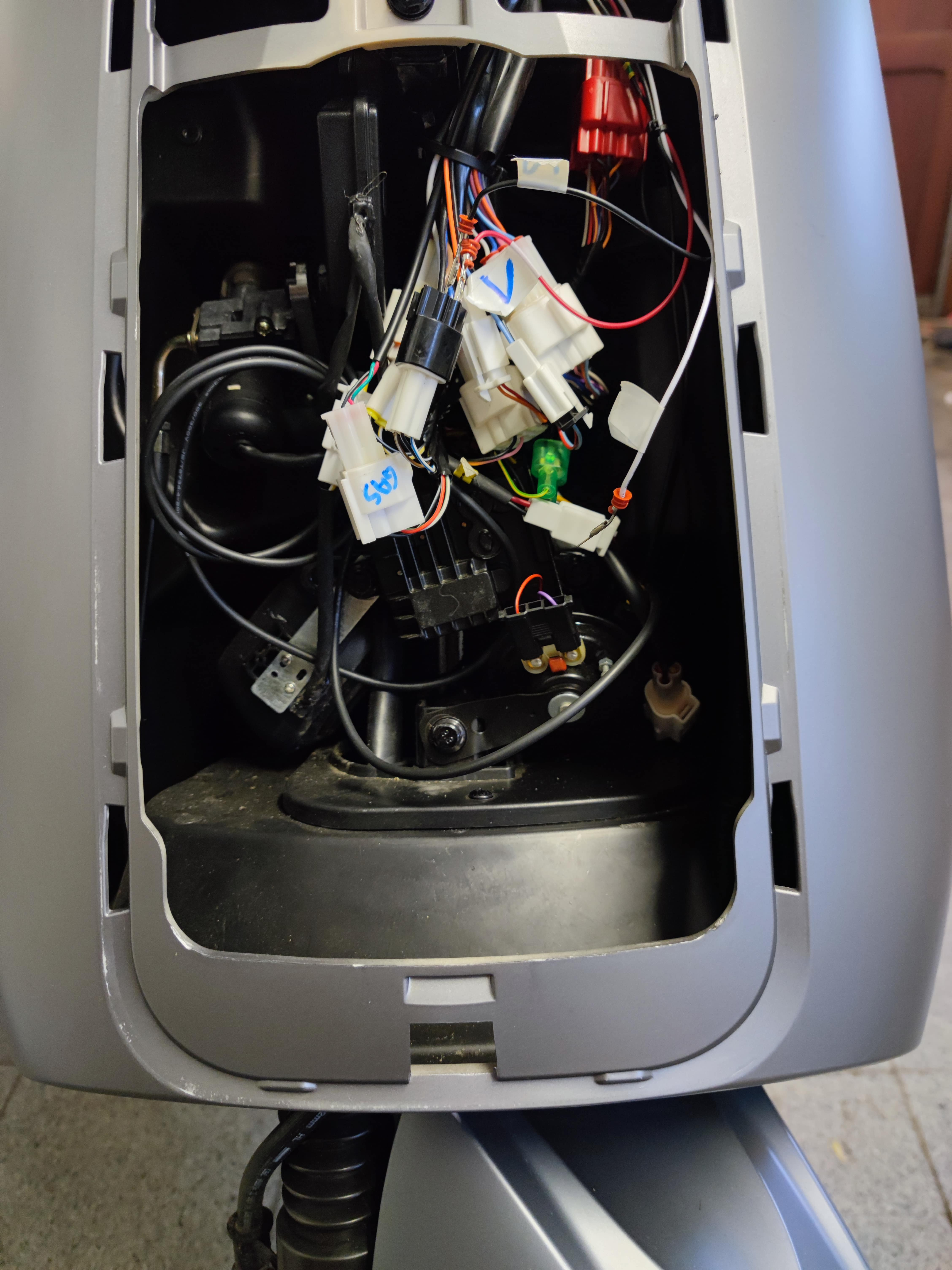

So, ich habe auf dem Bild 1. 3 zusätzliche Kabel gelötet für Gang anzeige.
Und auf dem Bild 2 sieht man vorne Kabelbaum. Nur weiß ich nicht genau, wo ich dran stecken soll.
Jetzt habe ich Kabel zwar gefunden, aber siehe das Video an, es funktioniert noch nicht richtig.
Kann mir jemand helfen?
