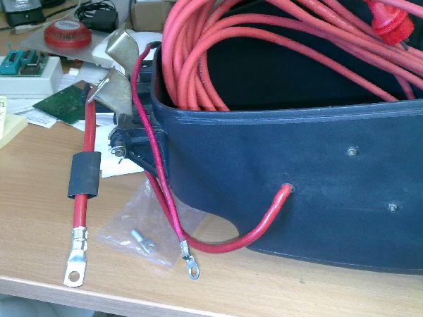

2Alf20658 hat geschrieben:Rohrkabelschuhe habe ich auf Deinen Bildern nicht gesehen, sondern nur Aderendhülsen und eine Zange von WEIDMÜLLER.
gerri hat geschrieben:...habe ich daher auf 16mm² getauscht,leider gingen mir die Rohrkabelschuhe aus und musste hier abbrechen...
Wenn die Rohrkabelschuhe aus sind wird es schwierig sein, noch solche zu entdecken auf den Bildern ;)

Nee Alf waren schon Rohrkabelschuhe gemeint und war auch Heute diesbezgl. schon beim Elektrikermeister meines Vertrauens und habe welche geholt.....
Daneben seht Ihr eines der Chinakabel die verbaut waren

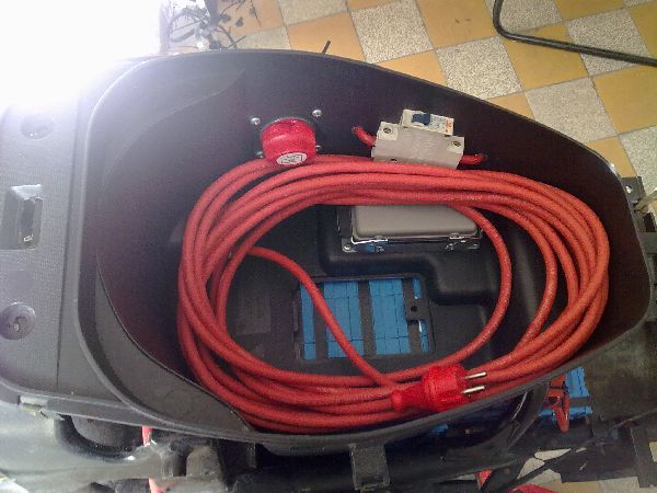

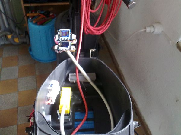

Alles angeschlossen und Saft drauf.....keine Rauchzeichen passt ;)
Motorverkabelung hat auf Anhieb gepasst ,mußte da nicht rumprobieren......soweit sogut.....Projekt eigentl. abgeschlossen
In den nächsten Tagen wird das Rollerchen wieder angekleidet und der Kelly parametriert.........Tipps hierzu sind gerne erwünscht..

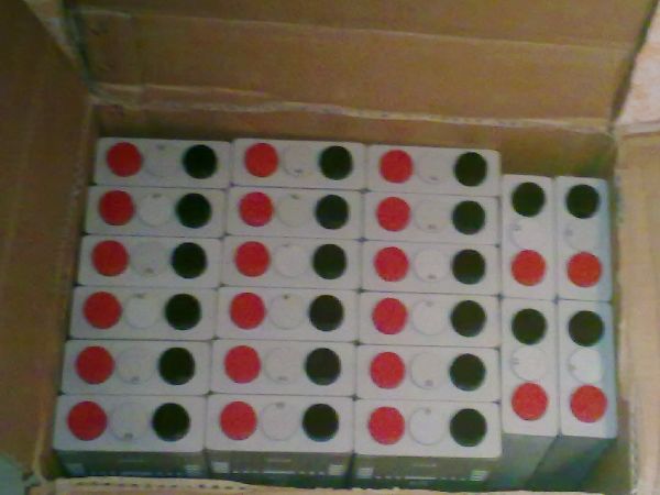

gerri hat geschrieben:Nächstes Projekt Inno EM6000...Akkus wären schon da ,aber leider zuwenig Zeit, voraussichlich erst nächstes Jahr..........
Sag mal Gerri, hast DU die letzten CALB CA40FI Zellen für sensationelle €49 vom EVTV Amsterdam Warehouse abgerufen??? Vor ein paar Wochen hatten die noch welche, aber jetzt heißt es nur noch: "Notify when back in stock"...

@MEroller.......nein ich hab sie von Lipopower, lt. Aussage von Hrn. Hoffmann müsste er jetzt noch 24stk. auf Lager haben, sind die letzten die EUweit drzt. verfügbar sind.
