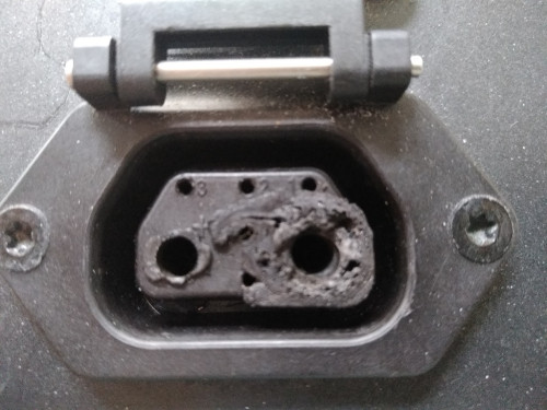

- Buchse im Akku 3x verschmort (Akkulaufleistung ca. 16tkm, bei ca. 40tkm, bei ca. 60tkm), durch neue Buchse ersetzt

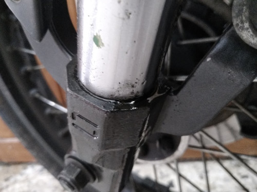

- Telegabel undicht und tropfte (Laufleistung rechts 21tkm, links 30tkm), Dichtungen dummerweise nicht gleich beide bei 21tkm erneuert

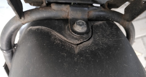

- bei 32tkm hinteres Schutz"blech" mit Riss am Rücklicht und Bruch der Schutzblechhalterung (die miserablen Straßenzustände fordern Tribut)

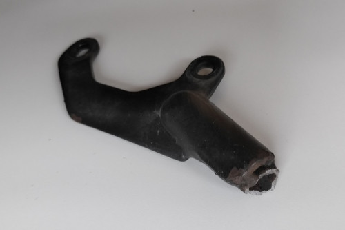

- nochmal Schutzblechhalterung gebrochen (bei ca. 50tkm)

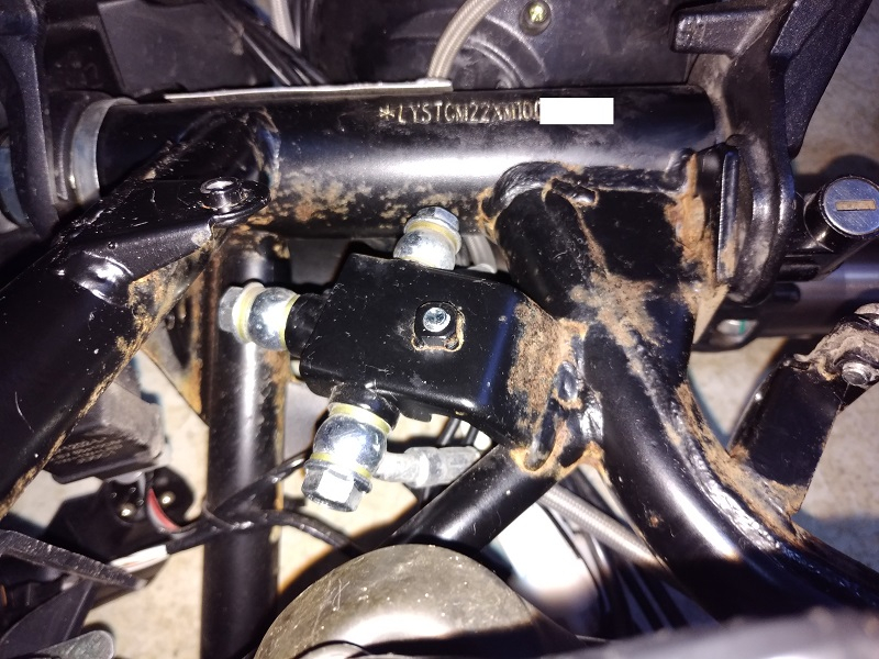

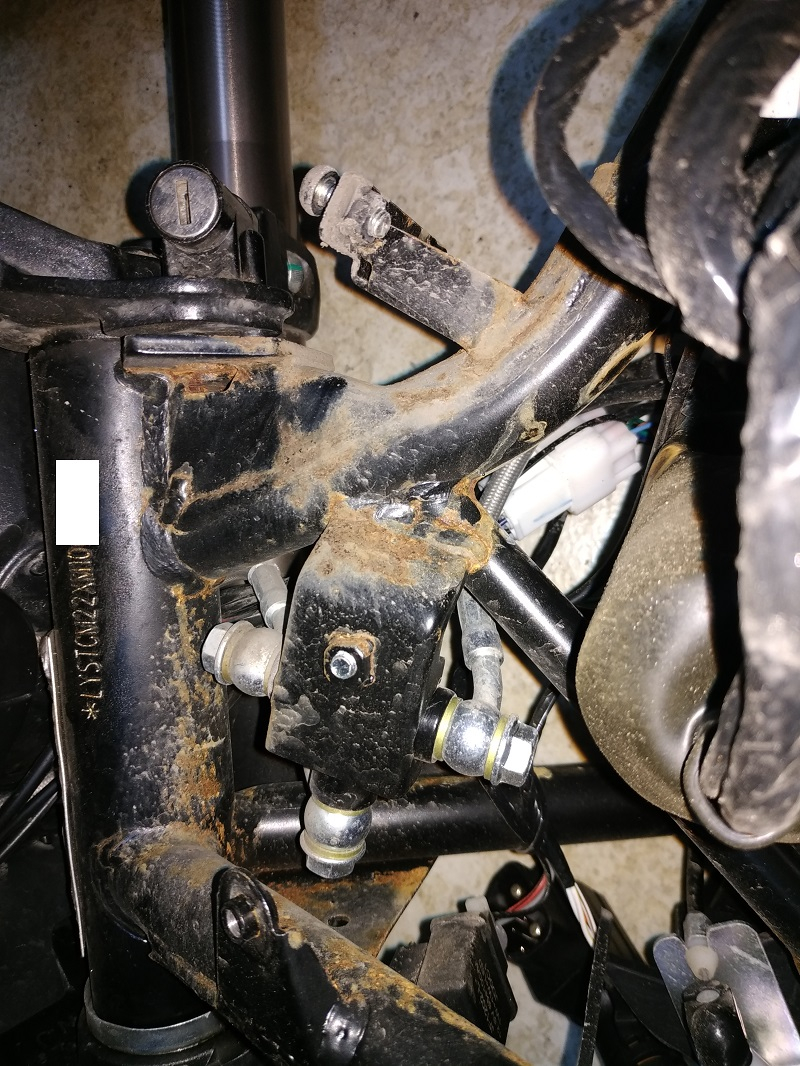

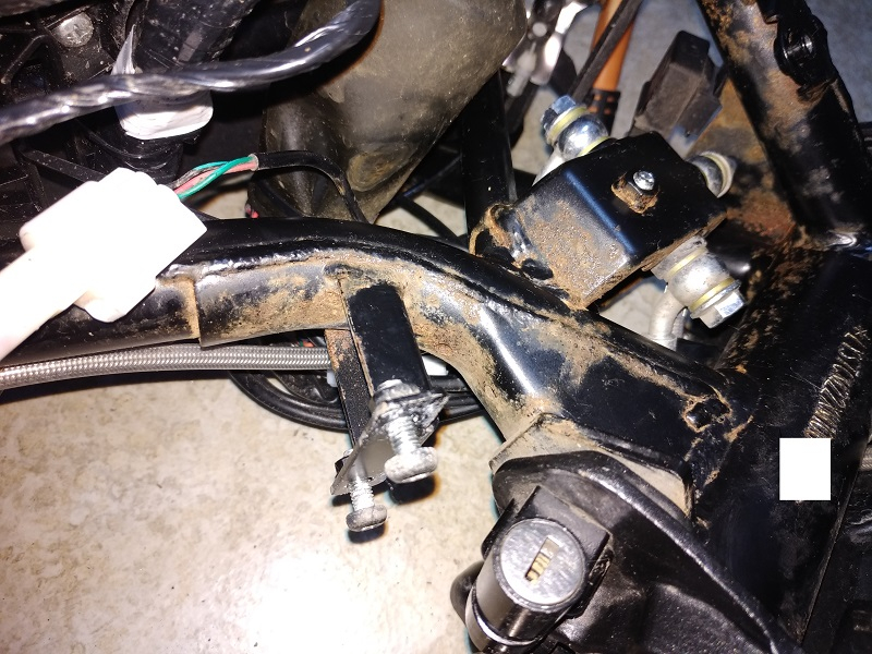

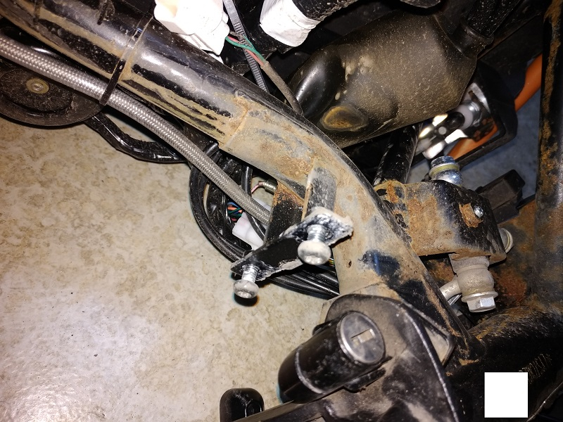

Meine TC Max steht nachts im trocknen und beheizten Treppenhaus (siehe Profilbild). Oder tagsüber bei meiner Arbeit unter dem Carport. Höchstens mal vorm Supermarkt, dass es drauf regnet. Besser geht es eigentlich nicht. Aber ich fahr damit nunmal auch im Winter. Eventuell solltest Du mal bei Deiner unter die Verkleidung schauen? Oder Du hast eine bessere Charge erwischt. So sieht meine in zerlegt nach einer Saison aus:
Und das sind keine Pillepalle-Teile, das ist richtig tragende Substanz.

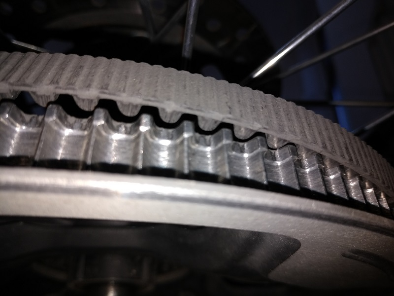

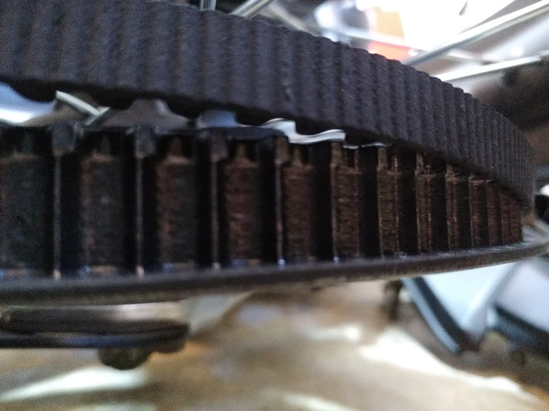

Hier noch Bilder von der hinteren Zahnriemenscheibe bei km-Stand 8.500 (leider schlechte Bildqualität): Die Abnutzung finde ich ziemlich drastisch, ich hatte aber ca. 4 Wochen eine Baustelle mit verschlammter Straße auf meinem Arbeitsweg.

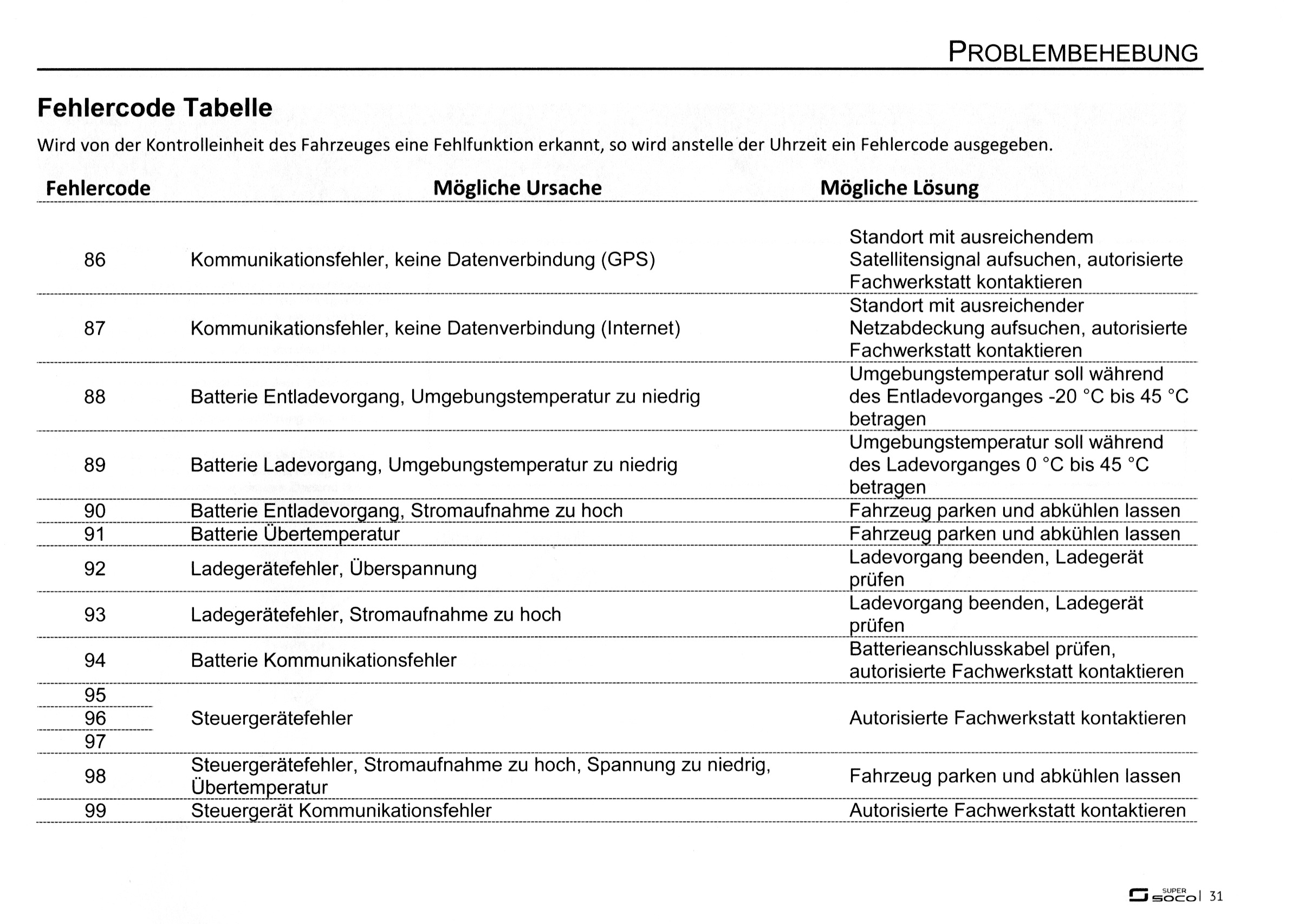

Im Hanbuch wird "Fehler 90" als zu hohe Stromaufnahme beschrieben.
Der Fehler sollte in meinen Augen bzw. Bauchgefühl nur bei einer extremen Steigung, über 17%, im Bergland aufleuchten.
