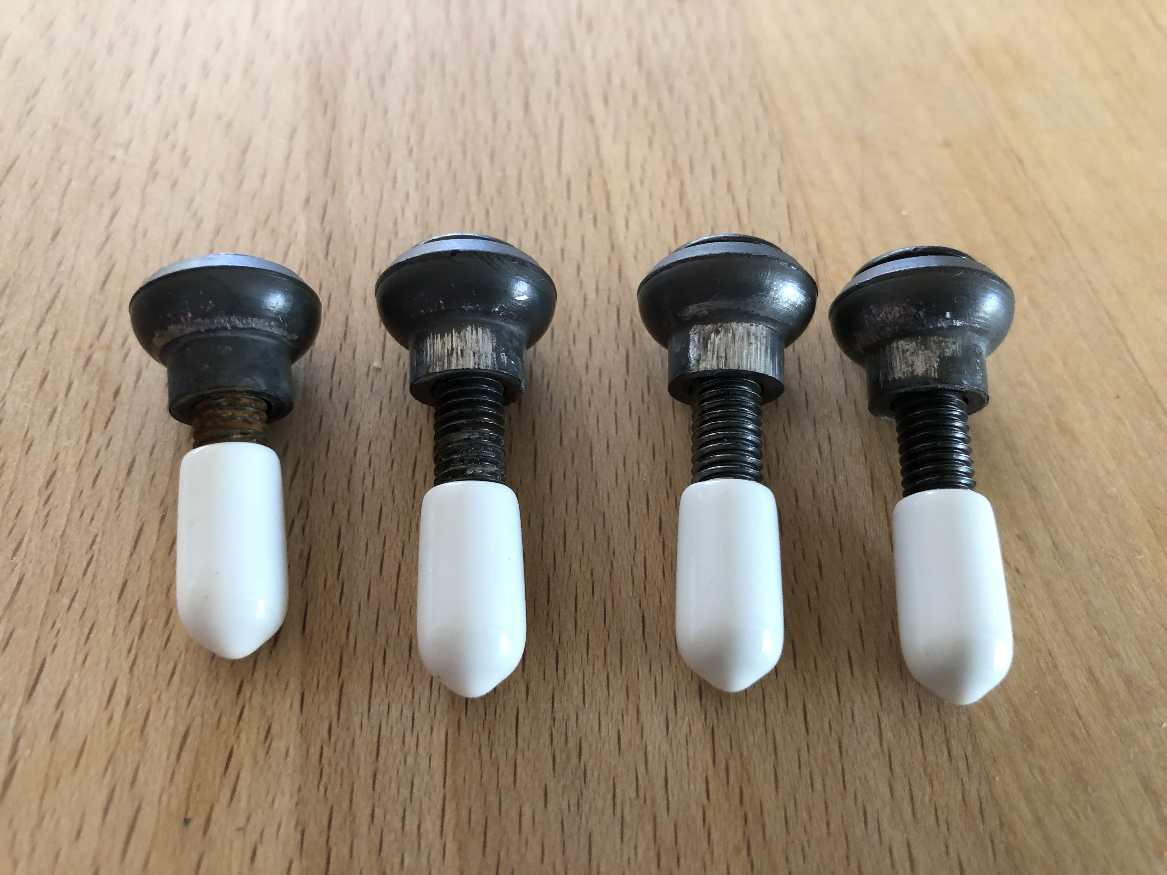

Die "Haken" von Givi, auf denen die gesamte Seitenkofferlast an Givi Seitenkoffer- und Taschenträgern lastet, sind aus höchst sprödem Alu-Druckguss gemacht. Einem Energica Kollegen im Electric Motorcycles Discord Kanal (User ALCLCF) ist so ein Ding schon aufgeplatzt (das ist sein Bild):
Da entstand schnell die Idee, die Dinger aus besserem Alu zu drehen. Ein US Zero-Kollege, der einen Metallbearbeitungsshop betreut, hat sich dafür angeboten, wenn er die genauen Maße erhält. Die habe ich dann an meinen schon mitgenommen aussehenden "Haken" abgenommen und aufgezeichnet. Daraus hat er ein CAD Modell generiert und mir eine STL Datei davon geschickt, so dass ich bei einem Arbeitskollegen mit eigenen 3D Drucker ein paar Probe-3D-Drucke davon machen lassen konnte. Und dann gleich vor Ort auf Passgenauigkeit prüfen konnte - alles Bestens
So sehen die Dinger als roter 3D-Druck aus:
_
So konnte ich dem US Kollegen das GO erteilen. Es hat dann aber einige Wochen gedauert, bis die CNC Drehmaschine für eine 25-Stück Kleinserie aus Flugzeugaluminium 6061 anlaufen konnte. Da sie noch zum schwarz hart- Eloxieren mussten waren sie nicht rechtzeitig da zum Pace Race, wo die originalen Givi-"Haken" Schwerstarbeit leisten mussten, und so schon deutlich abgenutzt und leicht plattgedrückt wurden: _
Zum Glück sind sie gestern, noch rechtzeitig vor der zweiten Härteprüfung, der Fahrt nach Schönau, dann durch den Schwarzwald auf der Electric Ride Schönau, und wieder heim. Wieder mit den schweren Zusatzladern in den Seitenkoffern.
Der Kollege hat dankenswerterweise M6 Kegelkopf Edelstahlschrauben mit Torx T30 beigelegt, was ein um Lichtjahre besseres Gefühl gegeben hat beim Einschrauben der neuen, viel stabileren "Haken": _
Nächstes Wochenende müssen sie sich bewähren

Die neuen "Haken" haben die Bewährungsprobe "ERS2022" klaglos und mit Bravour überstanden, sehen immer noch aus wie neu. Hier der hinten rechts:
Der weiße Rand zwischen zylindrischem Teil und Kopf ist nur etwas Sand, den der viele Regen und die Gischt von der Straße auf dem ganzen Mopped verteilt hatte
