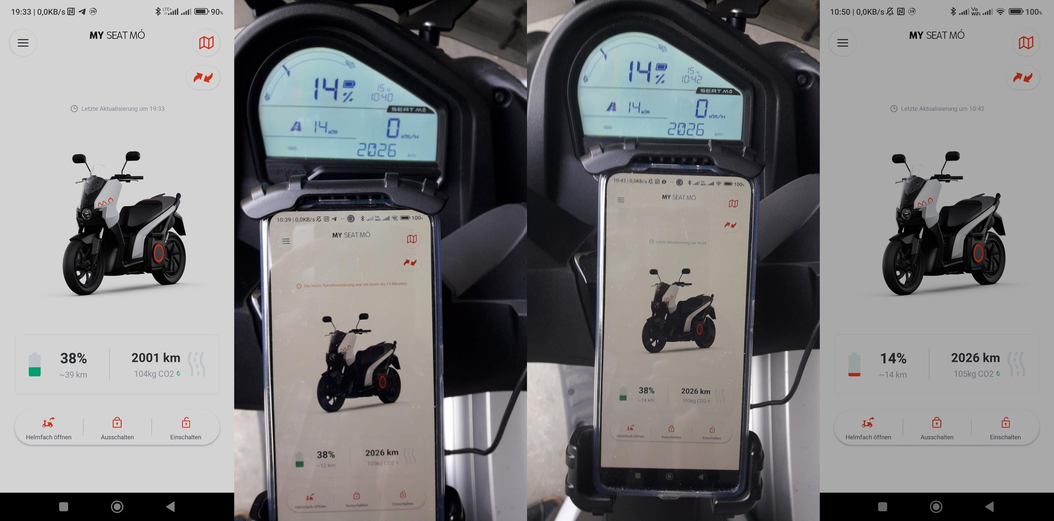

Heute auf einer Fahrt in die Innenstadt vom dicken B hatte ich am Ziel einen SoC von 92% in der App. Das war in etwa der Stand beim Losfahren :lol: GPS-Position war von der letzten Kreuzung, ca 300 Meter entfernt vom Abstellort, nach 15 km Fahrt. Während des gesamten Aufenthalts dort (im Freien!) gab es keinen Connect (Meldung in der App: "seit mehr als 15 Minuten keinen Aktualisierung"). Später zu Hause angekommen, war der SoC in der App noch immer auf 92% - aber ODO stimmte! Die mit dem Handy geloggten Telemetriedaten wiesen aber eindeutig (klarschriftlich als auch im SCUTUM S01:Report) 61% (wie auch auf dem Display) aus. Das hatte sich dann seltsamerweise eine Viertelstunde später auch in der App ergeben.
Ich hatte erst an einen Absturz des Moduls nach BT-Benutzung gedacht, aber offenbar arbeitete das Modul die ganze Zeit einwandfrei - stattdessen gab es irgendeinen Knoten in der App-Infrastruktur. Das hat nicht zufällig auch jemand beobachtet? Zeitspanne ~14.55 bis 21.45.
Nachtrag: Es ist wieder passiert.
1. Bild: nach der Fahrt abends in die Innenstadt: SoC und km korrekt
Ich kann mich erinnern, nach der Rückfahrt nachts kurz die Werte nach der Ankunft verglichen zu haben und meine mich erinnern zu können, dass sowohl SoC als auch km in App und Tacho übereinstimmend 15% und 2026 km waren (und 12 Restkilometer), deswegen habe ich keinen Screenshot gemacht.
(nach insgesamt 98 Silence- bzw. 85 echten Kilometern bin ich recht zufrieden damit übrigens)
2. Bild: am nächsten Morgen meckert der Roller über fehlenden Kontakt: km stimmt, SoC ist auf dem Stand vor der Heimfahrt, aber die Restkilometeranzeige zeigt (offenbar) den Vorabendwert!
3. Bild: drei Minuten später, nach dem Empfang des ersten Datentelegramms, hat sich die Restkilometerzahl korrigiert, SoC ist weiterhin falsch!
4. Bild: wiederum drei Minuten später stimmt auch der SoC wieder.
Es hat den Anschein, als hätte sich nur der SoC über Nacht "zurückgesetzt" und wurde erst im zweiten Anlauf korrigiert, nachdem zuvor nur die Restkilometeranzeige aktualisiert wurde.
Übrigens hatte das Telemetriemodul auch dieses Mal korrekte "SCUTUM S01"-Reports gesendet.

danke und sorry - wegen der offensichtlich teilinterpretierten Daten dürfte das Problem nur SEAT betroffen haben, bzw. ich rechne gar nicht damit, dass es mit Silencerollern ein Problem gab.
Oder aber am Ende läuft doch alles inklusive Datenauswertung auf dem gleichen Server und Silence unterscheidet nur anhand der VIN, welche App koppeln darf...
Egal: wenn noch irgendjemand nur halb richtige Daten in der App findet, wäre ein Austausch vielleicht nützlich.
