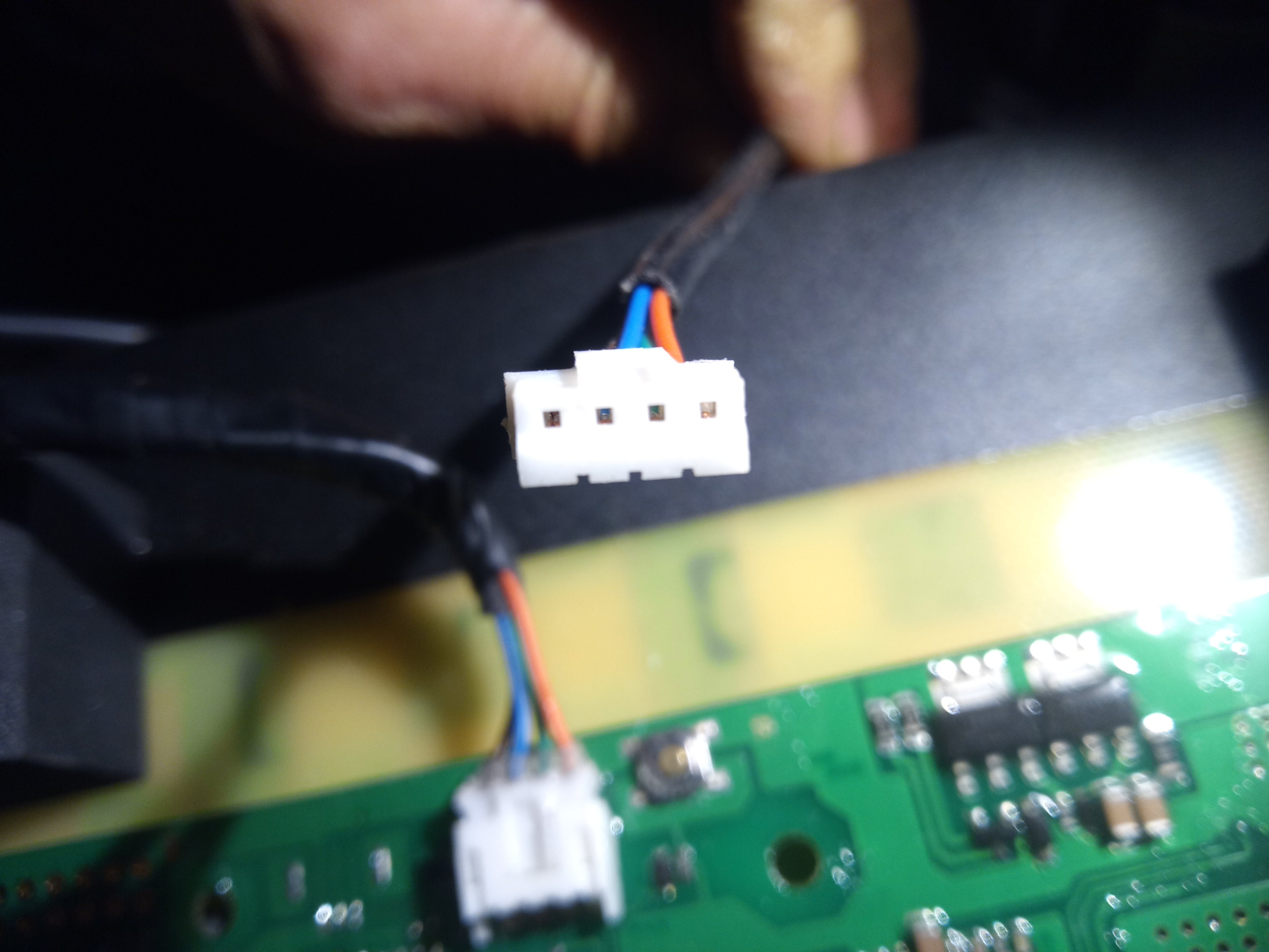

Feuerteufelchen hat geschrieben: Di 20. Sep 2022, 13:15 Neues Kabel ist heute angekommen.
Gibt es irgendwie 'n Trick wie man den Stecker raus bekommt?
Das Teil Sitzt Bomben fest da drin!
Hat eine leichte Verriegelung und wird nach links entfernt. Schau Dir den Neuen Stecker genau an.
Gruß Conny

Verriegelung kann ich eigentlich keine erkennen.
Heißkleber sehe ich auf dem Stecker aber eigentlich auch nicht...

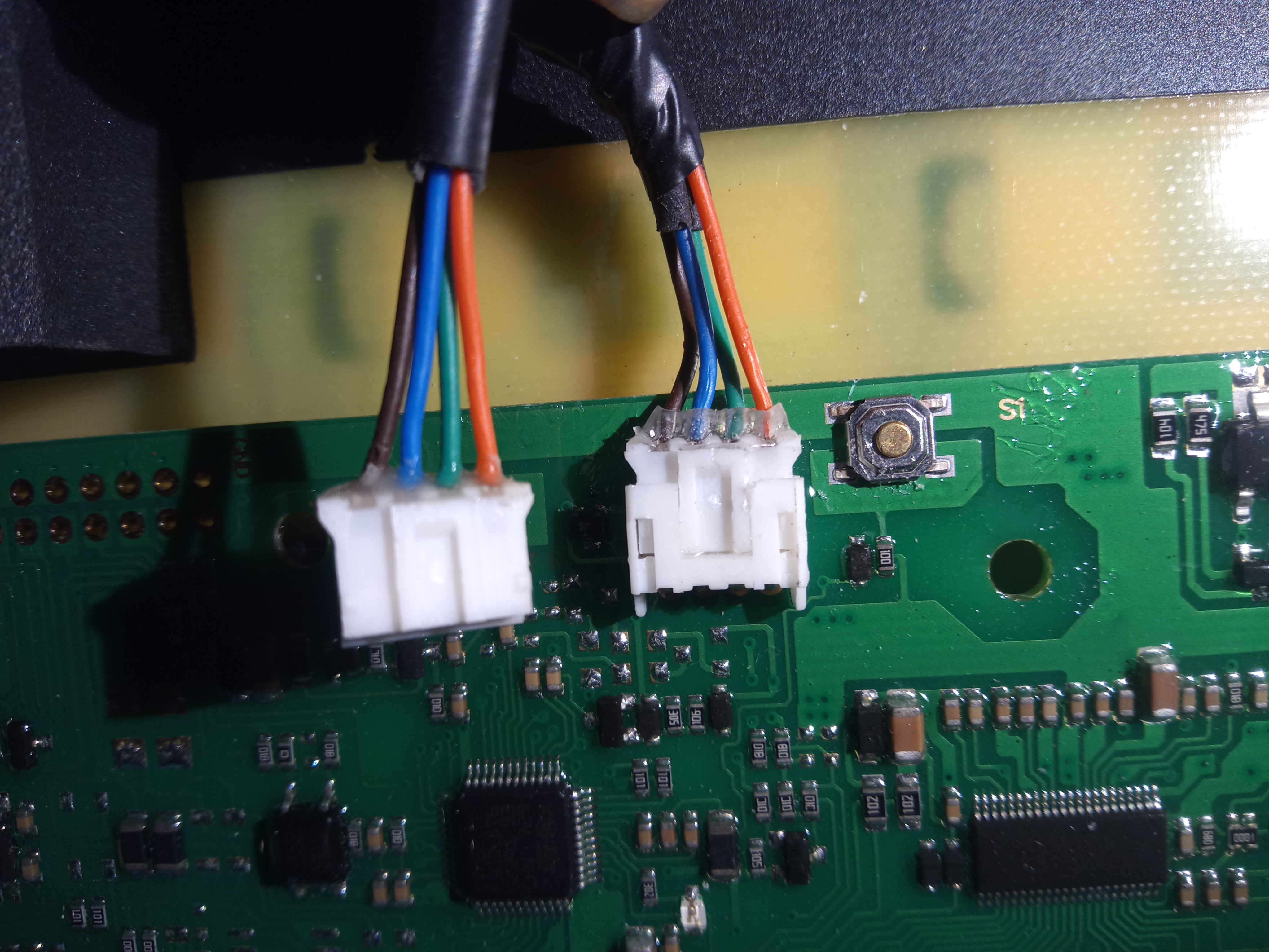

Re: Wackler im Akku
Beitrag von Feuerteufelchen »

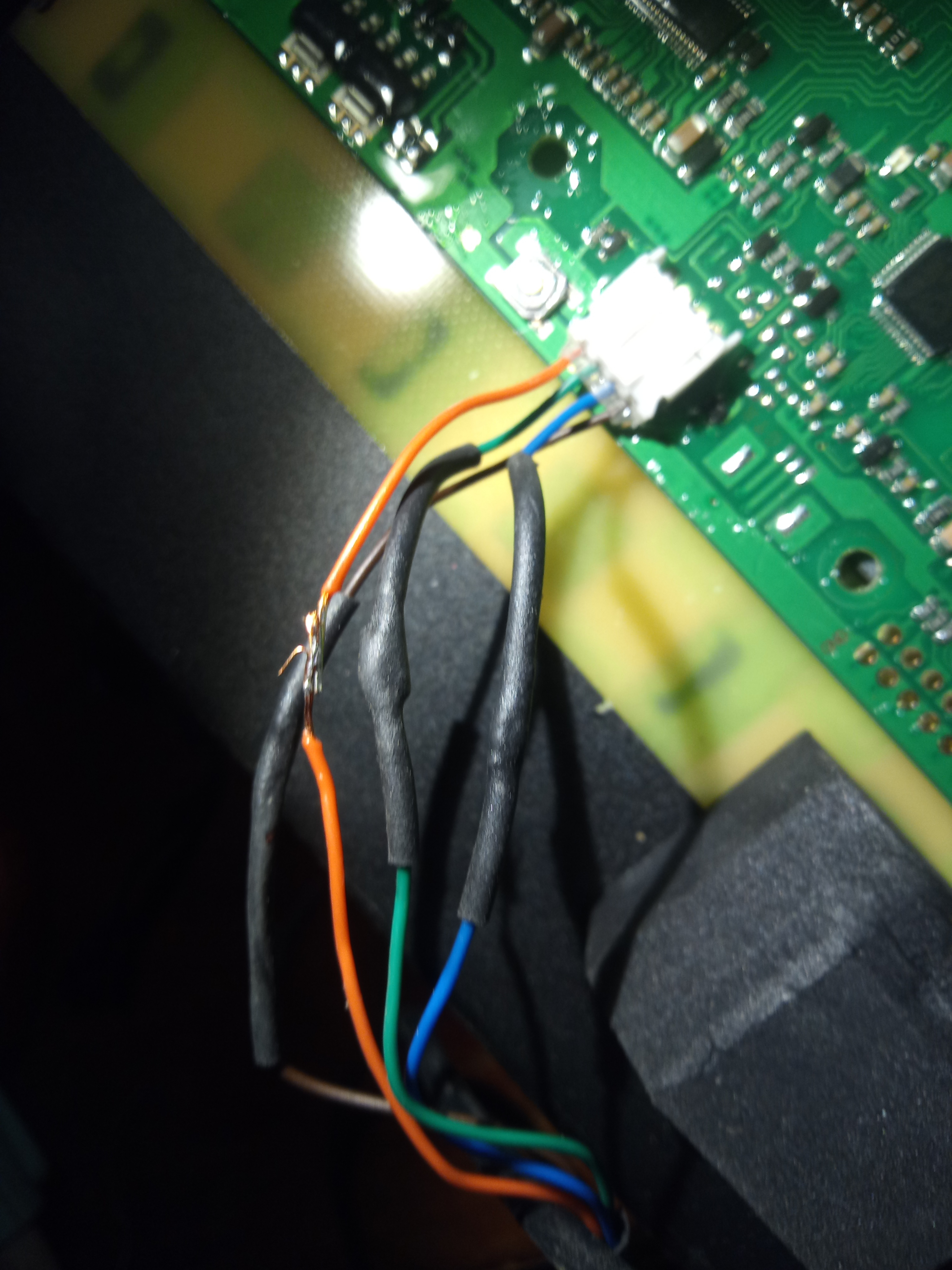

Sieht auch so aus als hätte schon Mal jemand das selbe Problem gehabt....
Scheint tatsächlich geklebt zu sein, ich komme nicht Mal mit Skalpell zwischen Stecker und Buchse. Sieht aber eher nach Sekundenkleber oder so aus.
Wird mir wohl nix anderes übrig bleiben als die Kabel anzulöten. :(

In der offiziellen Anleitung werden die Kabel auch gekappt und neu angelötet.
