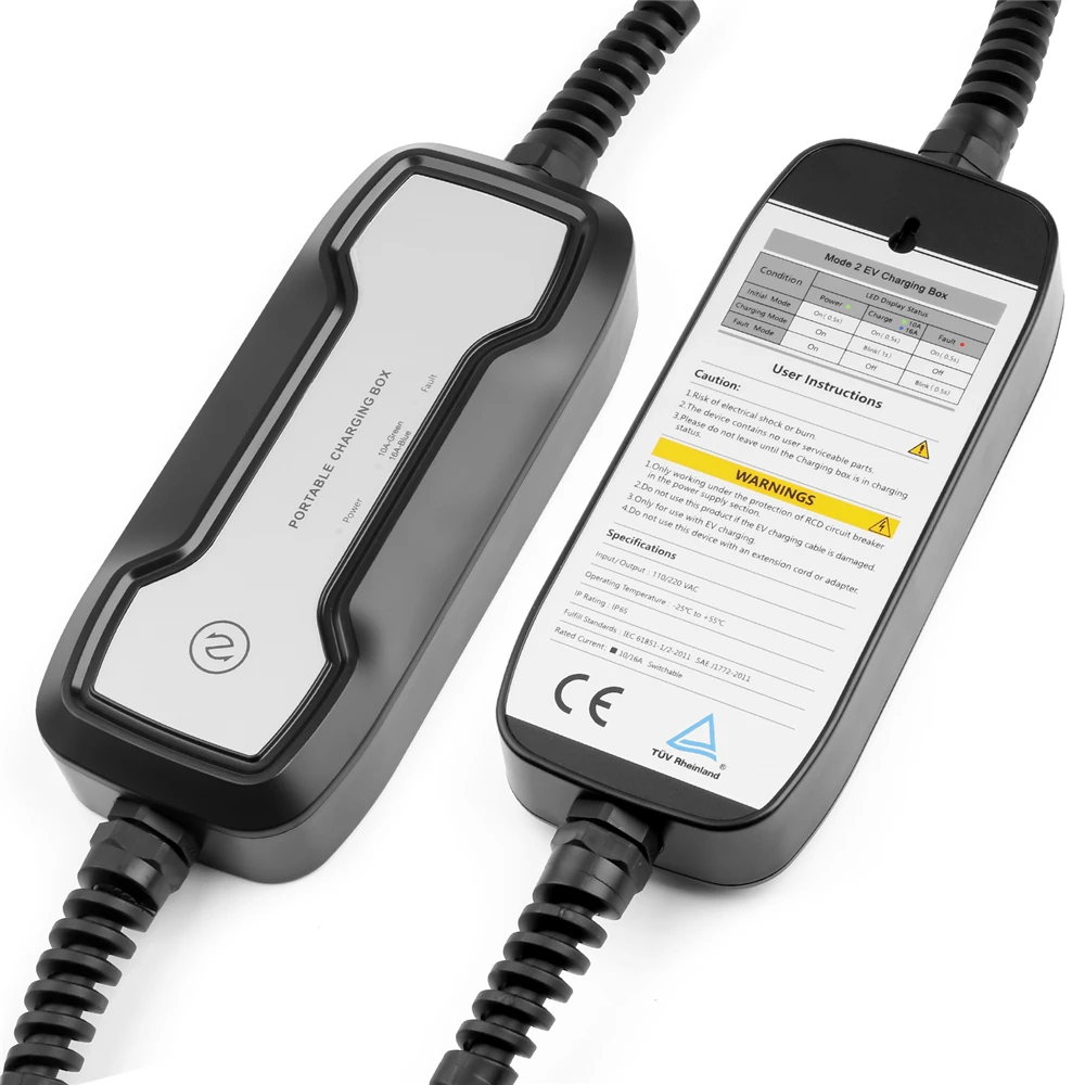

https://ae01.alicdn.com/kf/Hb6640b64644 ... 4308e7.jpg
Sie können ein generisches Ladegerät für Elektroautos IP65 beobachten, es hat die IP-Zertifizierung, aber es hat keine anderen seltsamen Hinweise, die nicht im IP-Standard codiert sind, da es nur der Nummerierung folgt und keine Bilder verwendet.
Ich finde ehrlich gesagt, wer auch immer das Netzteil für Sunra herstellt, hat diese Warnungen richtig platziert, damit er bei Ausfällen für den Einsatz nach IP55 keine Probleme hat und es dadurch günstiger ist, das ausgefallene Netzteil nicht durch Entladen ersetzen zu müssen das Verschulden des Ausfalls beim Verbraucher. Wie Apple es bei IP65 wasserdichten iPhones tut, reparieren und ersetzen sie Ihr Smartphone nur einmal, beim zweiten identischen Fehler erkennen sie den Wasserfehler trotz Garantie nicht mehr.
Ehrlich gesagt würde ich das auch gerne als ReastinBeace machen, aber ich muss den Ablauf der Garantie abwarten, um den Scooter deutlich zu verbessern.
Wenn diese Überlegungen falsch sind, dann bin ich froh, falsch zu liegen, aber inzwischen habe ich jegliches Vertrauen in Sunra verloren und ich neige dazu, nicht viel zu vertrauen.

Ist doch klar. In Innenräumen kannst du es im Betrieb mit einem Wasserstrahl nass machen. Aus jeder Richtung.Robot hat geschrieben: Mo 3. Okt 2022, 14:34 Hab jetzt noch mal mein Ladegerät angesehen und widersprüchliches zum Regenschutz gesehen, siehe Bild. IP55 legt nahe, dass das Gerät geschützt vor Strahlwasser aus beliebiger Richtung ist. Zugleich ist das Hauszeichen als Symbol drauf, also Betrieb nur im Innenraum. Was jetzt?!
