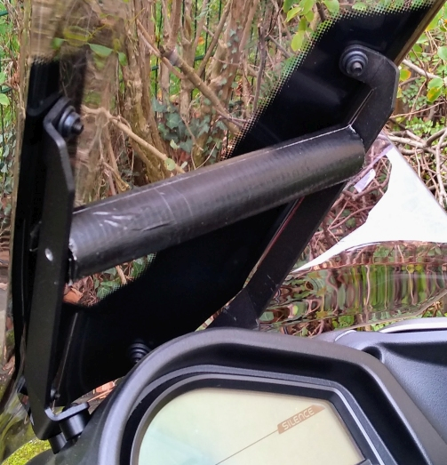

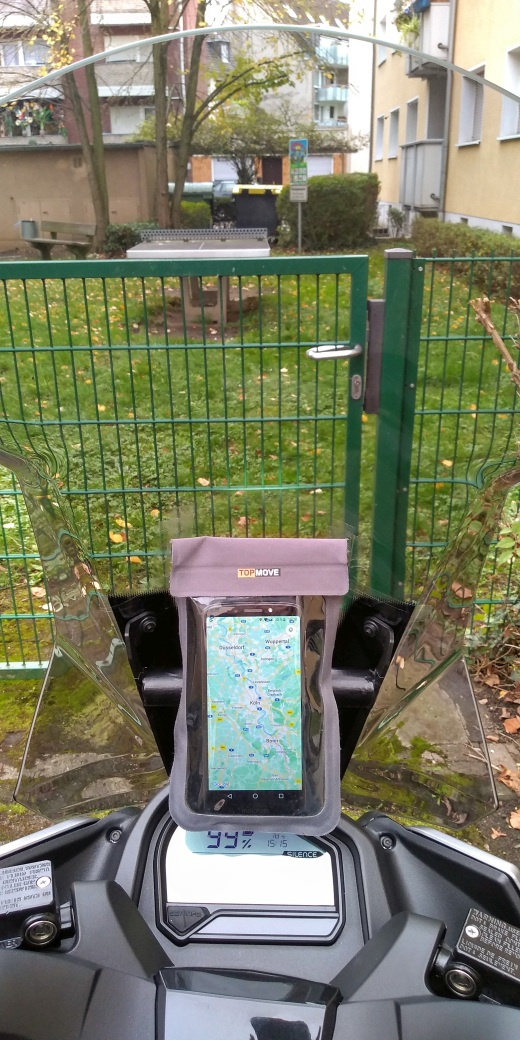

Habe heute einen Teil eines Besenstiels geopfert, um eine Handyhalterung zwischen den Metallstreben der hohen Scheibe anzubringen. Die Smartphonetasche wird noch ersetzt werden, durch eine mit mehr Features. Wichtig für mich vor allen Dingen zusätzlicher Staurum und kleineres Aussenmaß. Nennt sich: "crivit Fahrrad-Smartphonetasche, mit Fenster zur Bedienung"
Hier die Bilder des Werdeganges vom Besenstiel zum Handyhalter

Sieht ja schon etwas wild aus. Ganz abgesehen von den Löchern in den tragenden Streben. Ich bin ganz zufrieden mit der SP Connect Universal-Halterung. Trägt kaum auf, hält bombenfest und wackelt nicht.

Ein 4 mm Löchlein wird der Stabilität der Strebe eher wenig bis gar nichts antun. Mir war wichtig, vorhandenes Material zu nutzen. Bombenfest und nicht wackelnd finde ich für ein Smartphone gar nicht so prickelnd. Lieber elastisch und beweglich, damit das Smartphone nicht alle Erschütterungen des Rolles mitmachen muss. Vor allen Dingen ist mir die höhere Lage des Smartphones im Sichtbereich viel sympathischer.

Das ist so richtig quick'n'dirty, das könnte von mir sein!
Den Platz hatte ich auch erwogen, aber ich wollte erst mal nicht an der Scheibenhalterung bohren. Ich halte das aber auch für völlig unbedenklich. Der Platz ist natürlich super. Vor allem weil man das Handy an der Stelle auch mal (zwar durch die Scheibe, aber immerhin) zum Aufnehmen von Fahrten verwenden könnte. Ein passendes Stück schwarzes Vollplastikrohr findet sich bestimmt auch irgendwo. Das Holz wird doch in absehbarer Zeit gammeln, wenn es nicht an einem reinen Schönwetterroller residiert.
Ich würde zudem mit zwei kleinen Schrauben beidseits agieren, dann ist das Rohr auch bombenfest gegen Verdrehen gesichert. Kraft x Hebelarm tun sonst früher oder später ihre Wirkung.

Danke Pfriemler - ich nenne das "indische Lösungen". Will sagen, schnell und einfach mit dem, was man gerade da hat. Könnte mich also auch Pfriemler nennenPfriemler hat geschrieben: So 23. Okt 2022, 19:35 Das ist so richtig quick'n'dirty, das könnte von mir sein!
Gegen das Verdrehen habe ich das auch genau so gemacht. Bei den bisherigen Bilder ist es vielleicht nicht deutlich zu erkennen. Hier hoffentlich besser zu sehen. An jeder Seite wurde eine kleine "Nase" stehen gelassen:
Diese Nasen (eine links und eine rechts) verhindern das Drehen das Stiels:
Soviel Drehmoment wird bei der elastischen Smartphonehalterung nicht entstehen, dass ich noch mehr Verdrehschutz benötige, oder?

Coole Idee, allerdings würden mir zwei Punkte nicht gefallen:
1.Das Material. Holz sieht an einem modernen Fahrzeug einfach zu sehr gebastelt aus.
2. Dass die Stange zu dick ist und dadurch seitlich übersteht
So sieht man auch noch von der Seite auf das Holz.
Meine optimale Lösung wäre:
Eine etwas dünneres Rohr aus Metall, am besten dieselbe Stärke wie der Lenker.
An beiden Enden mit 2-Komponenten-Kleber eine M4-Mutter einkleben und die Verschraubung dann mit entsprechenden schönen schwarzen Inbus-Schrauben vornehmen. Die 4mm-Löcher hast Du ja schon.
Dann hättest Du die tolle Idee der Benutzung der Scheibenhalterung umgesetzt und es sieht ausserdem noch professionell aus;)

Hi Yolo, vielen Dank für die Tips - das wäre dann der nächste Evolutionsschritt, wenn der Proof of Concept funktioniert.
Zu meiner Entlastung:
zu 1: Bin in einer Schreinermeisterdynastie Nachgeborener in 4. Generation und kann besser in Holz. Immerhin ist es schwarz getaped und eigentlich nicht mehr als Holz erkennbar.
zu 2. Das Holz hat den perfekten Durchmesser für den Smartphonehalter und sollte nicht dünner sein. Meine Fahrradlenker sind alle so dimensioniert. Den seitlichen Überstand nehme ich in Kauf und nutzt den ja auch bewußt als Verdrehschutz.
Deine optimale Lösung lasse ich mir - wenn mir meine "indische Lösung" nicht mehr gefällt - von meinem Sohn - Metallbaumeister - machen. Könnte so ähnlich werden, wie Du beschreibst, nur dass das Rohr in der Mitte dicker sein müsste, damit die Smartphonehalterung bündig anliegt.
Danke für Ideen aus Benztown.

Sehr gerne, und da Du als Holz-Spezialist das Material vorzieht, sehe ich meinen Lieblingsspruch mal wieder bestätigt:
Wenn man einen Hammer in der Hand hat, sieht jedes Problem wie ein Nagel aus;)
Als Rohling für die Profi-Lösung eignet sich das hier ganz gut. Ist in der Mitte dicker und schön schwarz eloxiert:
LOEVELOSI SingleSpeed Lenker Flach 38 cm Kurz
Einfach absägen, Muttern reinkleben und feddisch.
Als Verdrehsicherung müssten die Schrauben reichen. Sind ja gegenläufig links/rechts.
