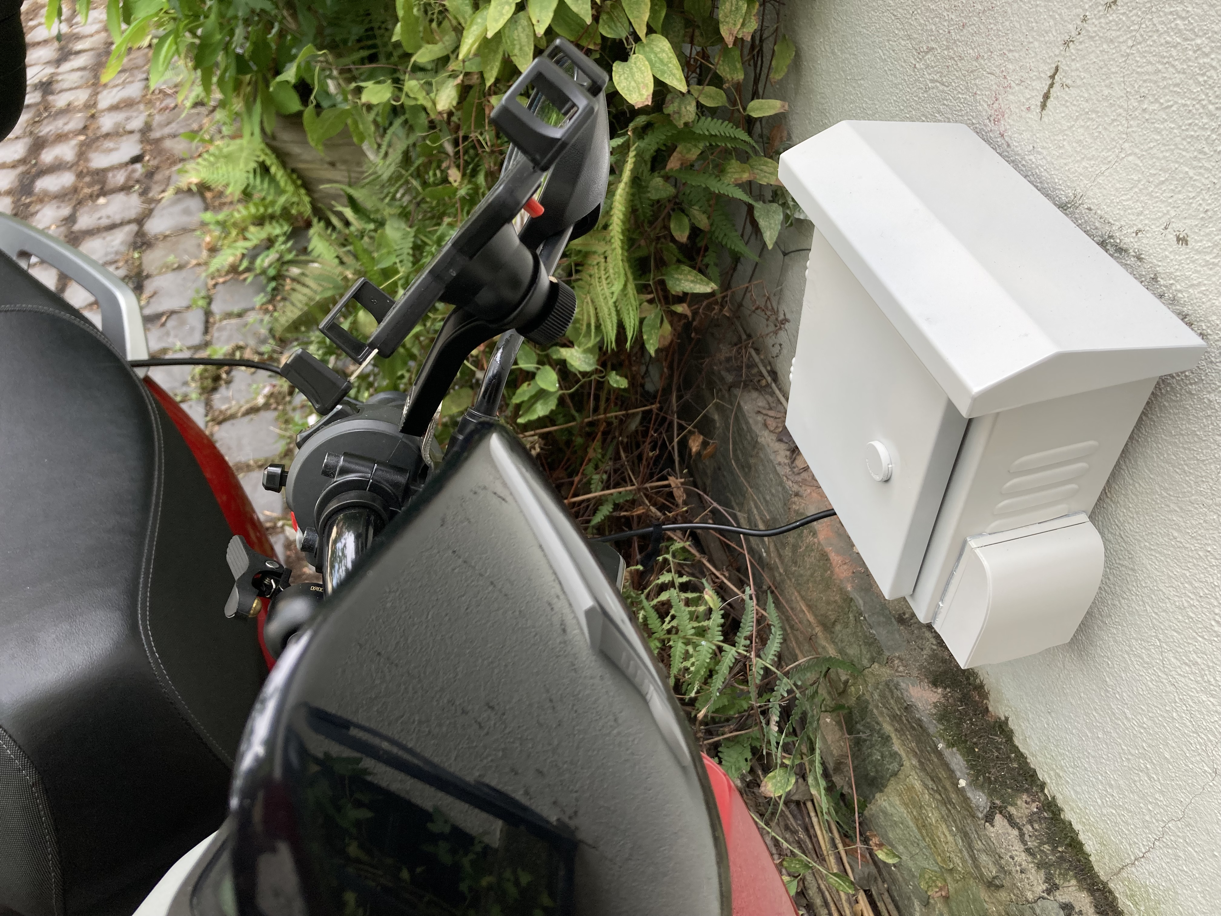

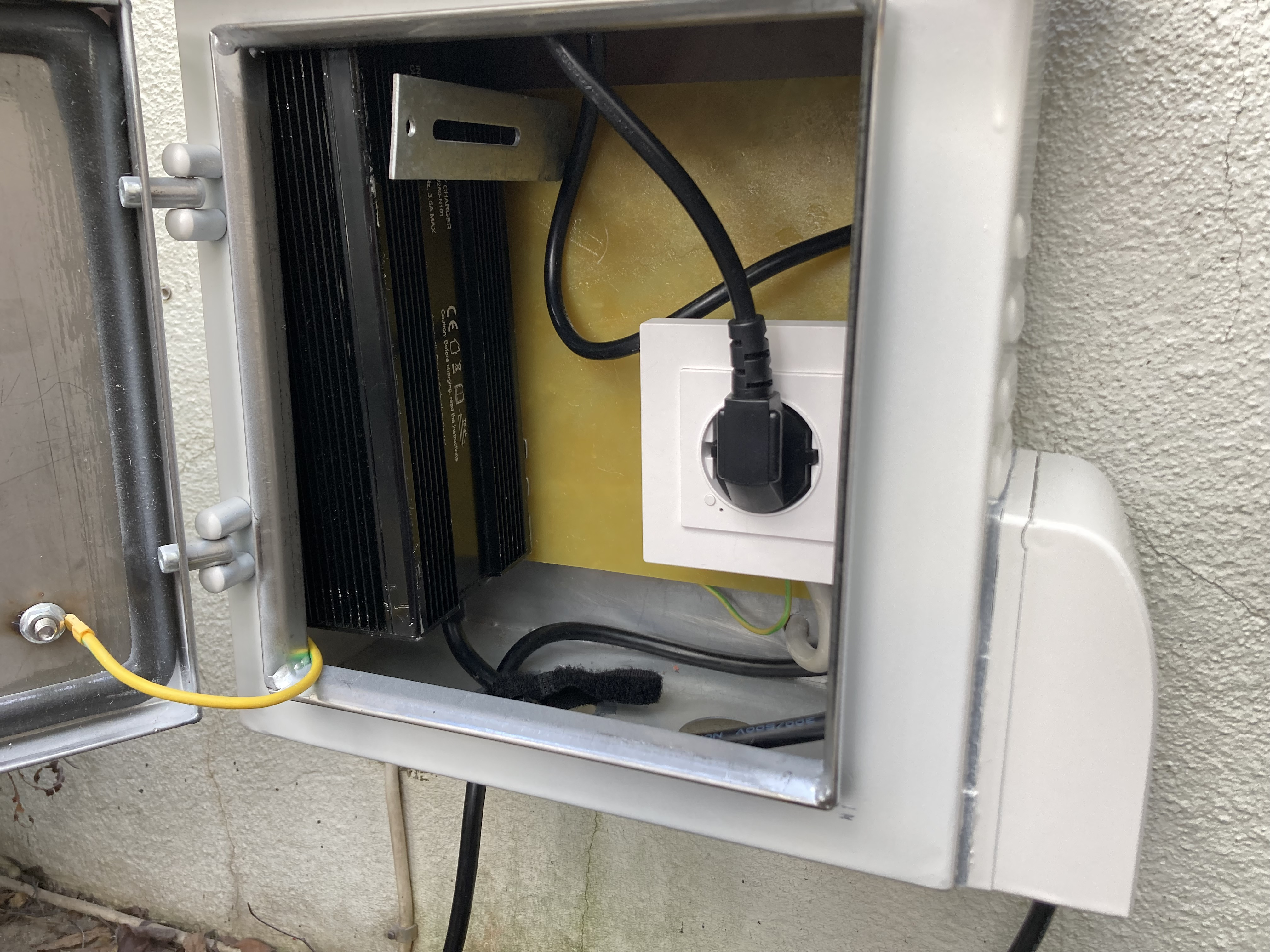

Ich habe keine Feuchtigkeit im Gehäuse festgestellt und benutze das Ladegerät fast ganzjährig.
Den Lüfter habe ich verbaut, gibt es aber aktuell nicht mehr.
Ich habe eine teilbare Verschraubung benutzt, die kann man wieder öffnen um das Ladegerät auszubauen. https://www.amazon.de/gp/product/B07SR6C87F

Passt der Stecker einfach durch die Öffnung der Kabelverschraubung oder hast du deshalb dieses Dreieck ausgeschnitten?

Da das Loch von der Kabelverschraubung zu klein ist für den Stecker musste ich das Dreieck ausschneiden.

Ich hatte bisher keine Probleme. Lade den Akku nachdem ich von der Arbeit zu Hause angekommen bin, dann ist der ja noch warm.
Das Ladegerät wird ja selbst auch warm :)

Meine kleine Ladestation:
GTYORUS Edelstahl Schaltschrank 30 X 25 X 14 cm, mit Montageplatte (für Steckdose und Halterungen für Ladegerät), spritzwassergeschützt, belüftet (Amazon). Ein im Boden befindliches Loch wurde für den Batteriestecker weiter ausgeschnitten.
CTForest Steckdosenbox (Amazon). Hier wird der Batteriestecker eingehängt.
Aqara Wandsteckdose H2 EU mit Matter, Zigbee, 16A, Energieüberwachung und Stromschutz, mit Timer, HomeKit, Alexa, Google Home und IFTTT
