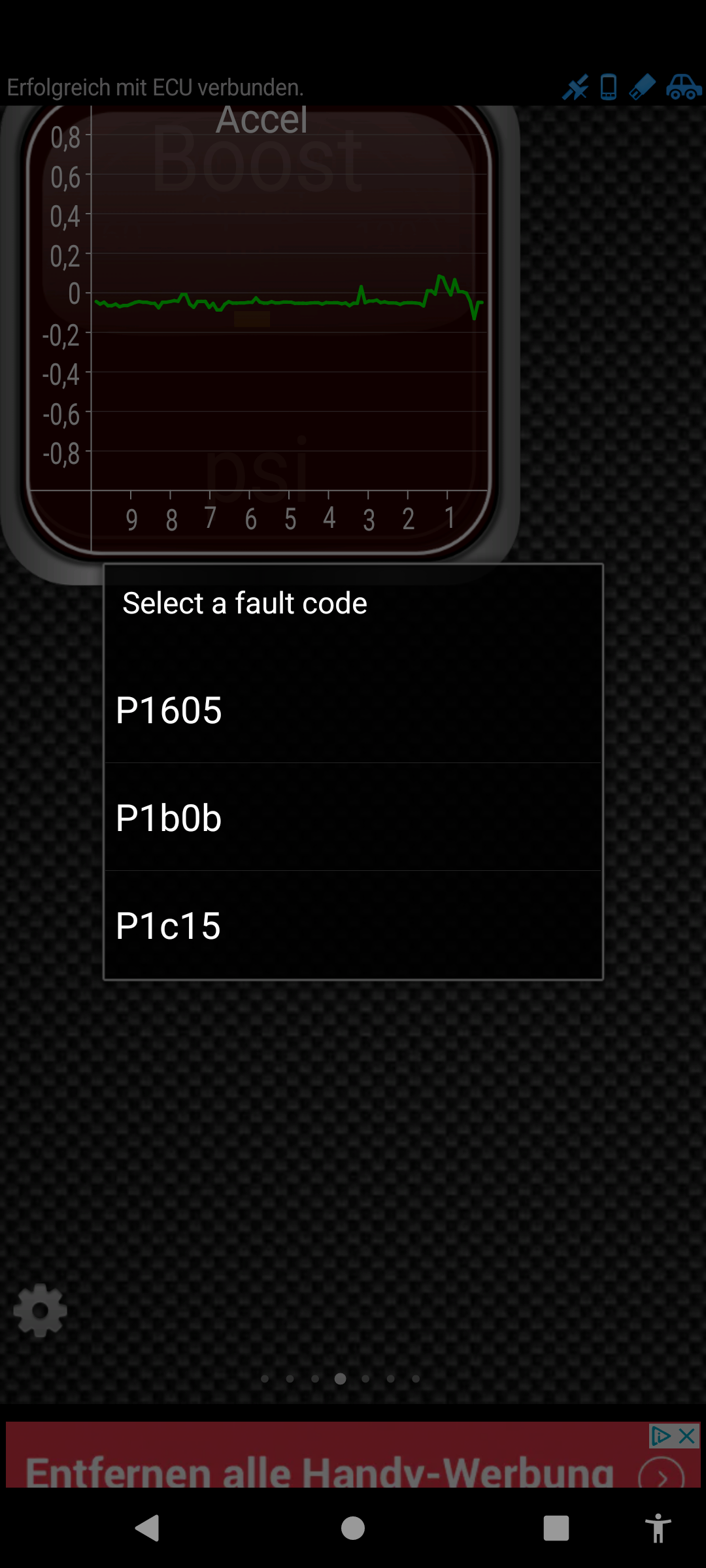

Hallo, ich hab den schwerern Fehler im Elektroantrieb ...zum kotzen. Beim Start wohl einen mm Rückwerts geschoben. Ich hab das Mal hier gelesen wie sich das resetet ???

Kadett 1 hat geschrieben: Mi 2. Nov 2022, 17:07 Hallo, ich hab den schwerern Fehler im Elektroantrieb ...zum kotzen. Beim Start wohl einen mm Rückwerts geschoben. Ich hab das Mal hier gelesen wie sich das resetet ???
Abschalten und warten. Evtl. zwischendurch einige wenige Male erneut ein- und wieder ausschalten.
Nach relativ kurzer Zeit, also einige Minuten ging er bei mir in den Schildkröten-Notbetriebsmodus, wäre also zur Not fahrbar. Nach weiterer Wartezeit verschwindet das Problem dann gänzlich. 30-45 Minuten etwa warens bei mir, dann hatte sich die Steuereinheit rückgesetzt. Also alles nicht so schlimm, zumindest wenn man es weiß. Bei mir in 12.000km bisher einmal aufgetreten nach dem besagten Rückwärtsschieben beim Einschalten.

Erfreuliche Neuigkeiten. Mein Obd Bluetooth Interface kann die Fehler lesen und zurück setzen. Das Teil fährt jetzt immer mit.

Was hast Du für ein Diagnosegerät
