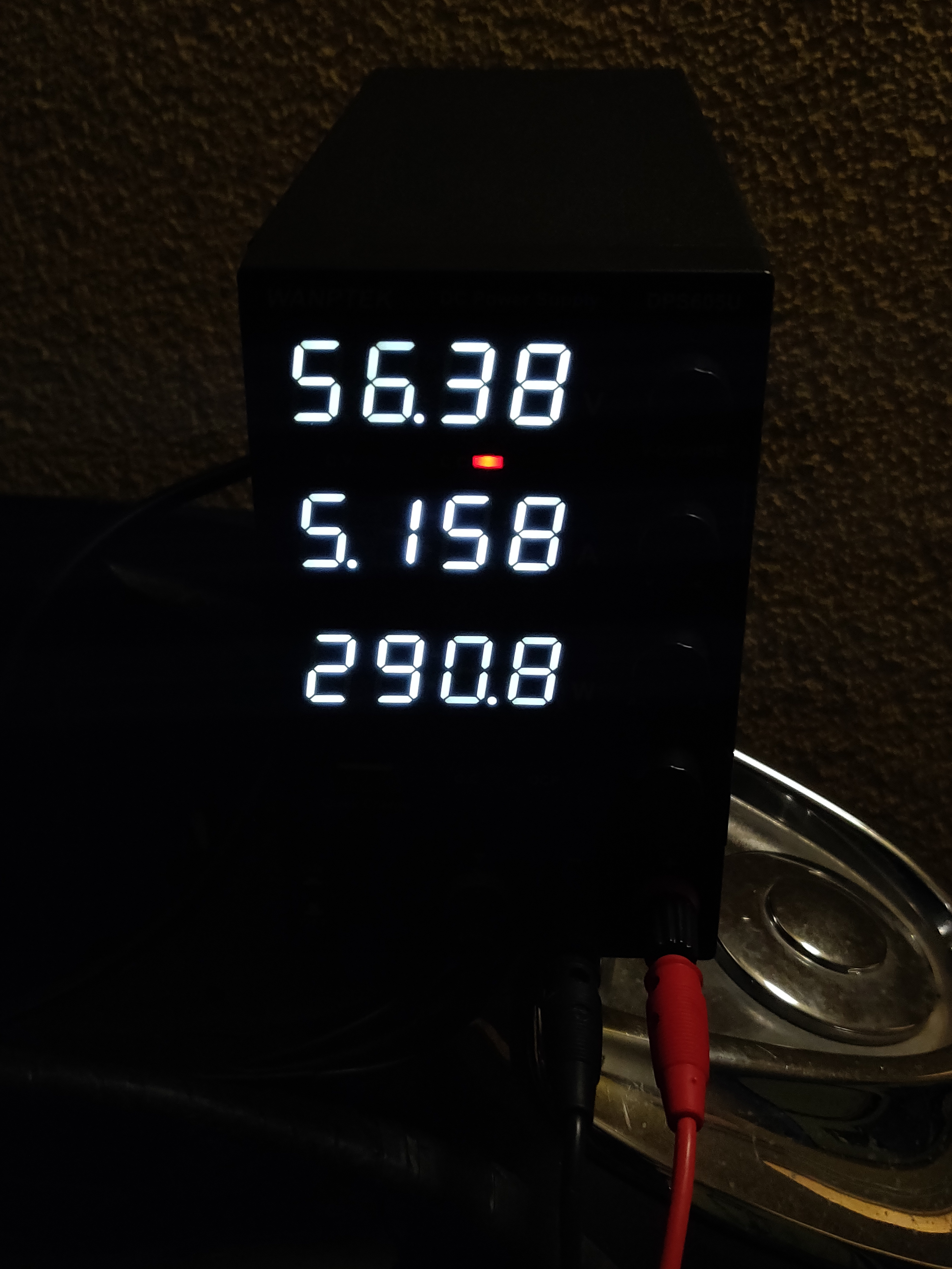

Das neue Ladegerät
Das neue Ladegerät

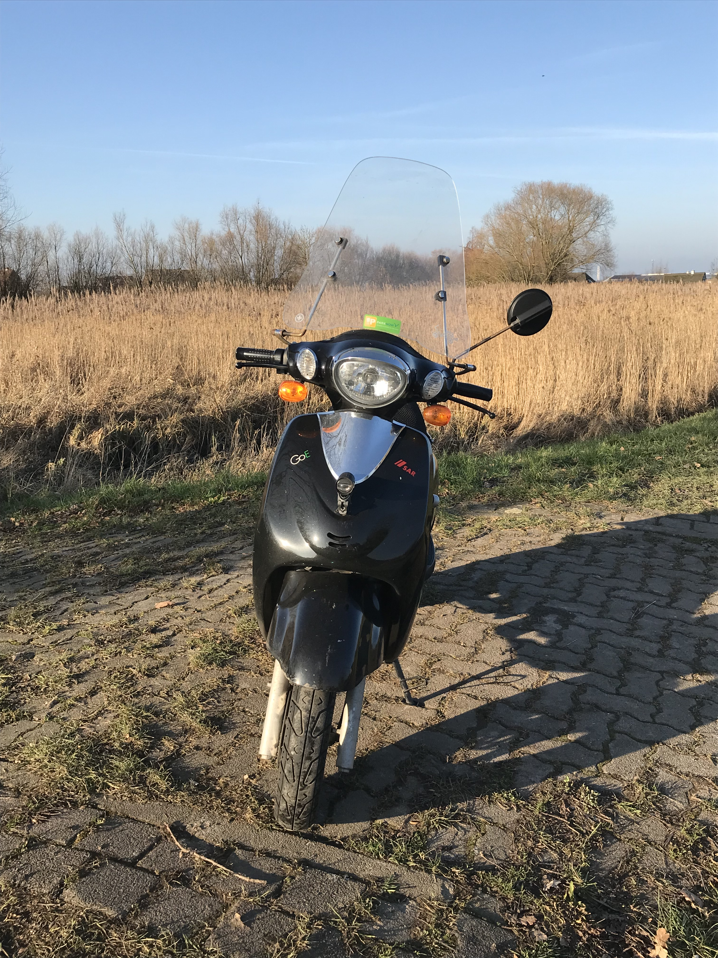

Er rollt und rollt, vorne ist wegen Faulheit noch der originale Chinareifen von 2017 drauf, bei Bedarf brauch ich nur Felge tauschen.

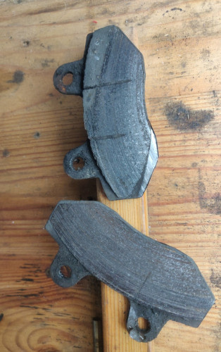

Der Winter kann kommen, Profil gut, Licht geht, Zellen fest und balanciert. BmS läuft seit 1 Jahr und 10 Tagen mit 17S.
Bremsenwartung war fällig 😉
