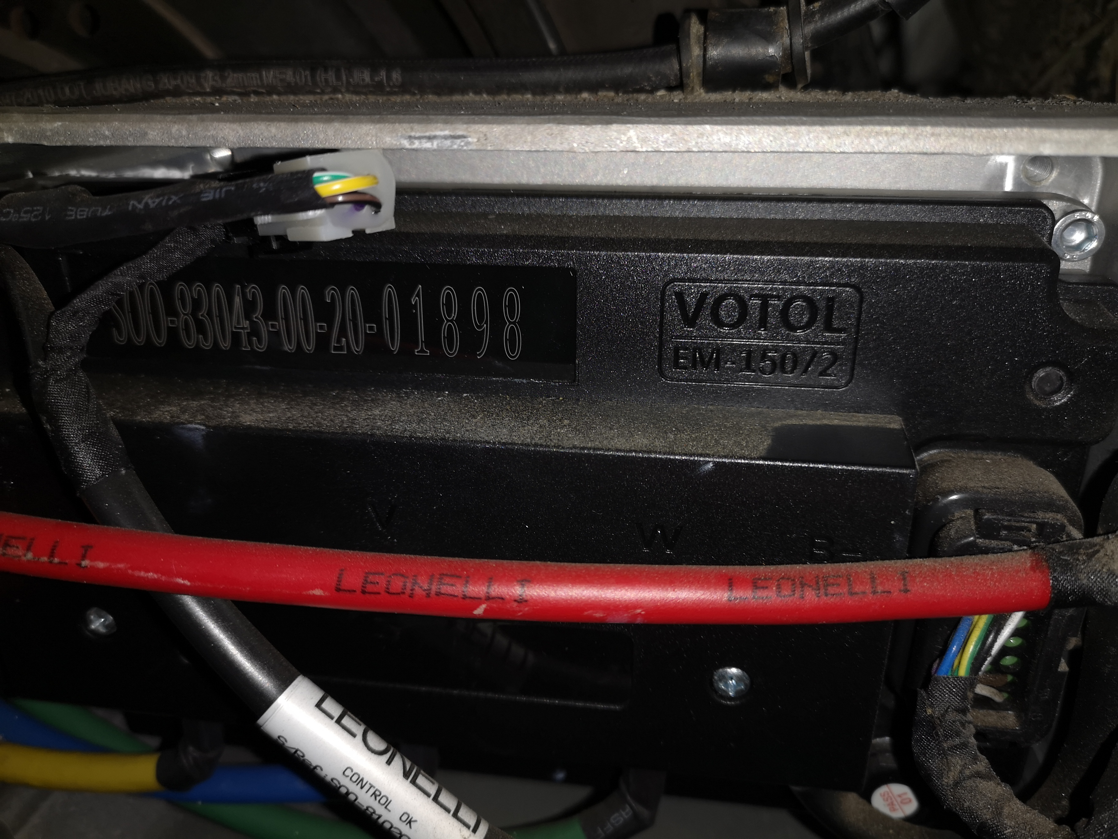

Heute haben wir den neuen Motor eingebaut. Dabei ist mir aufgefallen, dass die Schraubverbindungen am Votol-Controller ziemlich schwach sind. Sehr weiche Schrauben und v.a. weiche Mutter mit kaum Windungen drauf. Eine dem Stromfluß angemessene Verbindung lässt sich eigentlich nicht herstellen. Ist das schon mal jemandem von euch aufgefallen?
Das ist bei meinen Lingbo-Controllern tatsächlich besser gelöst, mit aus dem Vollen gedrehten Gewinden.
Tests mit dem Motor und Einstellungen stehen noch aus.

Schnabelwesen hat geschrieben: Di 29. Nov 2022, 23:12 ...Dabei ist mir aufgefallen, dass die Schraubverbindungen am Votol-Controller ziemlich schwach sind. Sehr weiche Schrauben und v.a. weiche Mutter mit kaum Windungen drauf. Eine dem Stromfluß angemessene Verbindung lässt sich eigentlich nicht herstellen. Ist das schon mal jemandem von euch aufgefallen?
Ich kann mich da an ein Beschreibung von Phönix über das benötigte Drehmoment von Schraubklemmen für 95qmm erinnern.
Da stand Als Anzugsmoment 8Nm drin und mit denen wurde die Klemme auch zertifiziert.
Im gleichen Dokument stand dann auch drin, das die Klemme 60Nm aushält und wortwörtlich "der Übergangswiderstand wird mit mehr Drehmoment nicht besser". Das stand extra so drin für die Spezialisten die immer anziehen bis es "schwitzt oder wegfließt" ;)

Aktuell steht bei Phönix für 95qmm ein Gewinde M8 mit einem Anzugsdrehmoment 15-20.
Das setzt voraus, dass überhaupt ein Drehmoment greifen kann, also ein erkennbarer Widerstand da ist. Bei den M6-Gewinden (für 8mm Ringkabelschuh) beim Silence Votol ist davon wenig zu spüren.
