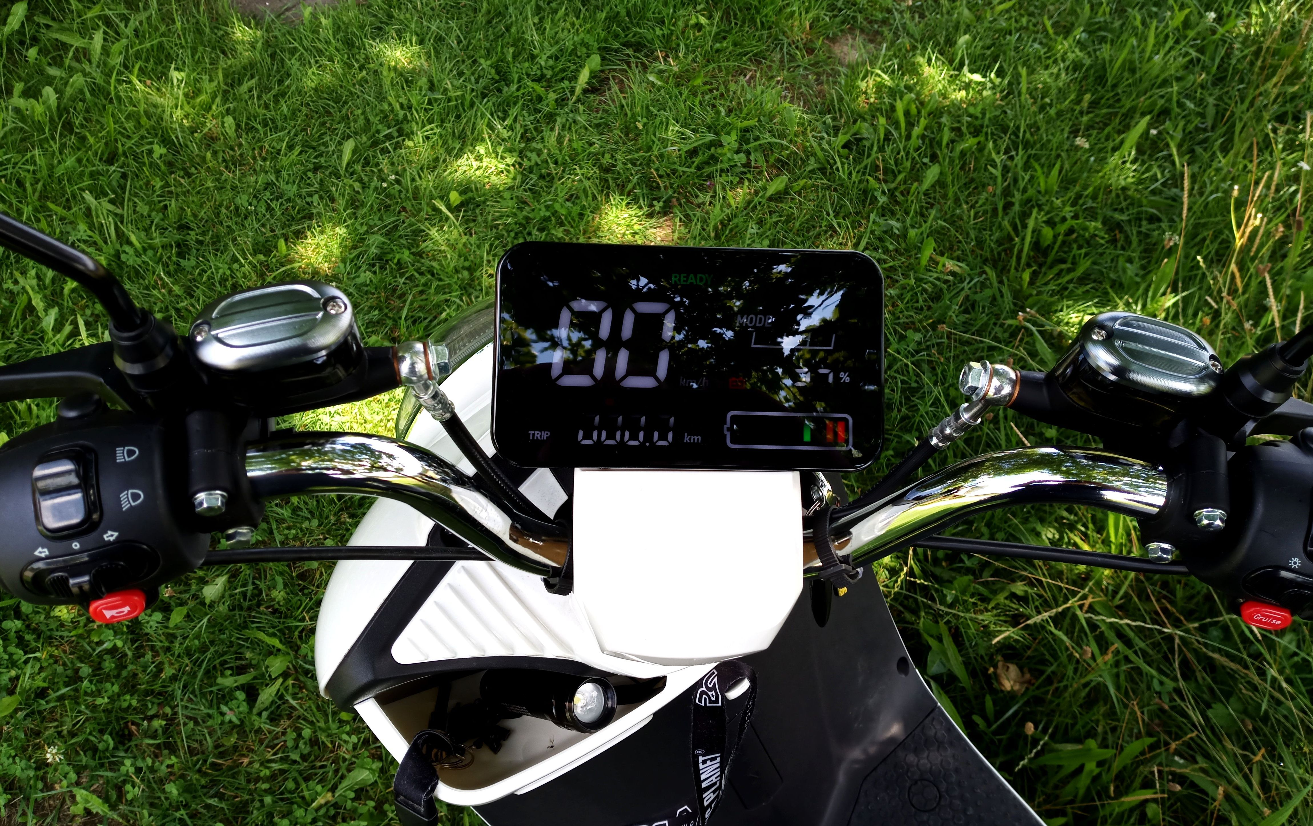

Beim Crystal, alias Elettrico...isses ein zusätzlicher Knopf auf der Gasgriffseite, was ein Umschalten etwas schwieriger macht, wenn man das Tempo ruhig beibehalten möchte. :roll:
...nur mal so am Rand ! :oops:

Okay das müsste ich selbst mal ausprobieren. Zumindest mit gleich bleibender Geschwindigkeit halten bei den Verschiedenen Rollern die wir anbieten habe ich keine Probleme, aber wie es ist wenn man Tempomat Taste bedienen ist muss ich mal versuchen.
