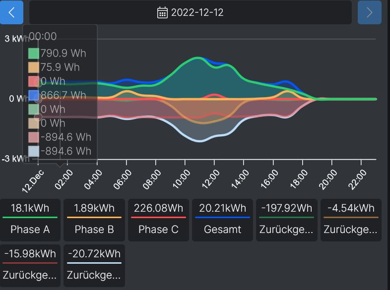

Du hast ja mit KW's rum. Da must einiges nachbessern :D
Meine kleinstes BKW
Und nichts verkauft oder bezogen...
Wenn Frau noch waschen und kochen will, es sind noch über 100kwwh im Akku😁

An Shelly stört mich speziell beim 3em das er nicht saldiert. Jedenfalls mit oem Software. Und mit anderen automatisierprogrammen bin ich nicht fit.

Je nachdem was vorhast, guck Dir mal Clever Pv an. Ich nutze allerdings selbst entworfene Schaltungen. Ich denke das ich zu den 0,5% oder weniger gehöre die 100% Autark sind
