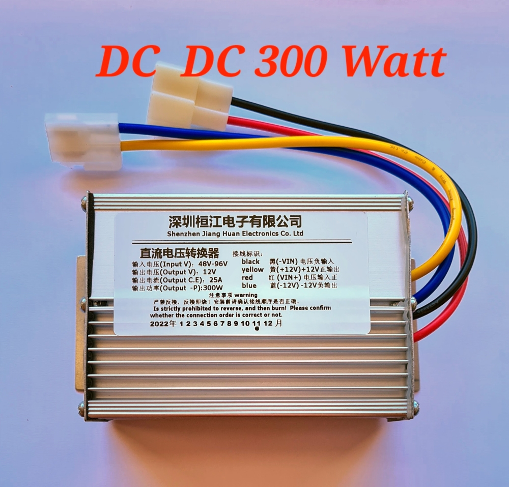

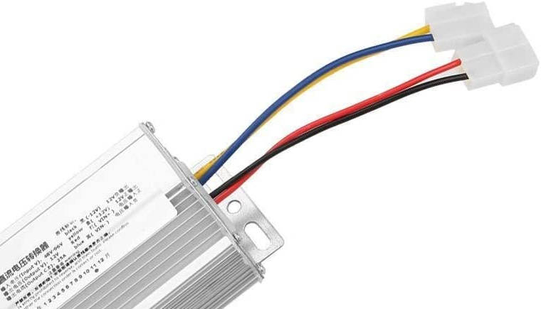

Ist das wirklich so angeschlossen???
Rot ist Plus der Ausgangsspannung, Schwarz ist Minus der Eingangsspannung, Gelb ist Plus der Eingangsspannung, Blau ist Minus der Ausgangsspannung? Das ist doch irre!

Blau und schwarz dürften intern verbunden sein.

Hier noch mal die Belegung des DC DC Wandlers. blau und schwarz gebrückt = Minus.
