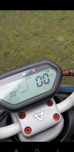

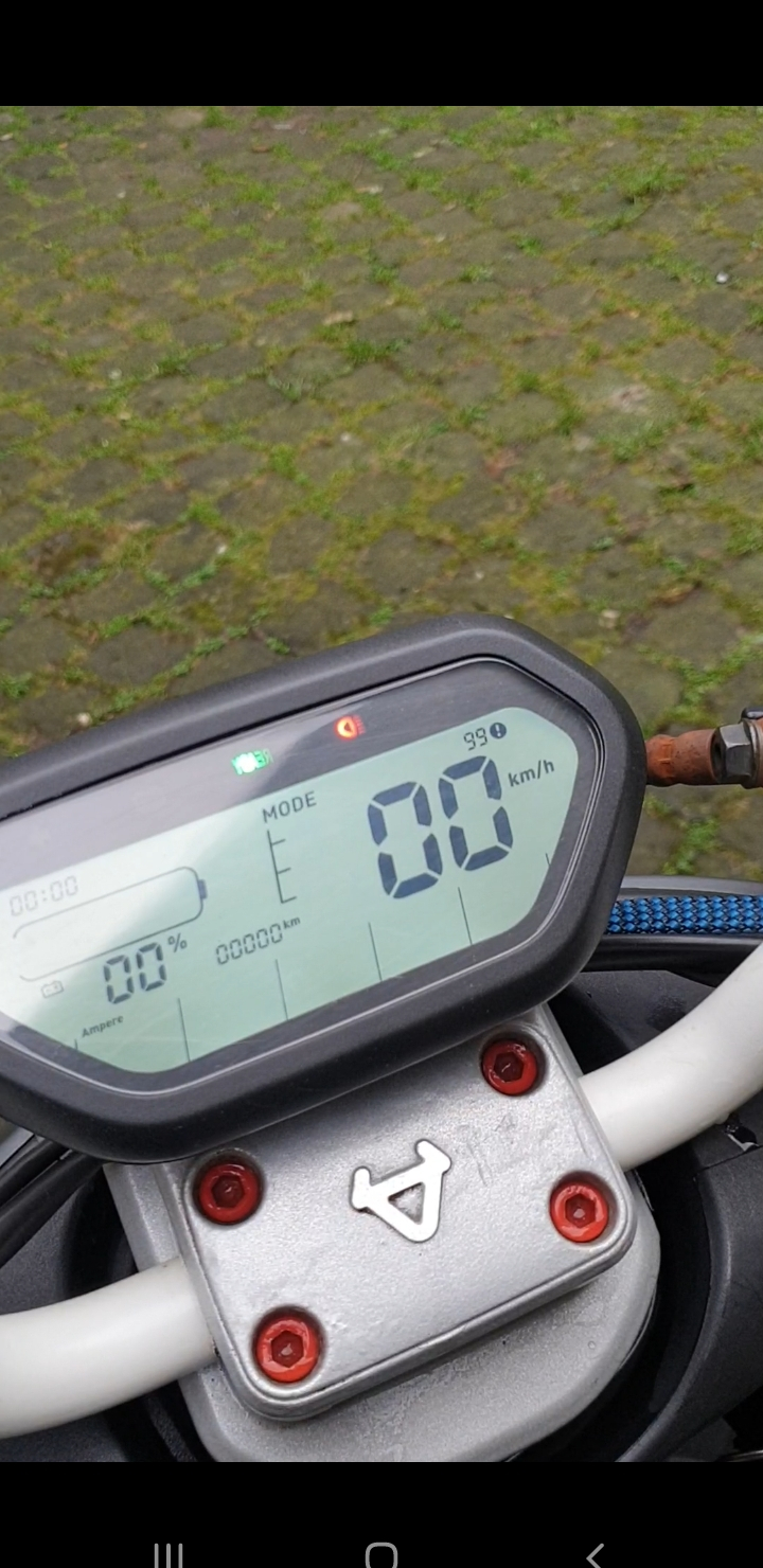

Und mein Problem besteht weiter hin.......
Gestern habe ich den Roller angeschaltet und ich hatte direkt alle Informationen auf dem Display /Km/Uhrzeit/Batterie
Jedoch beim hoch schalten auf den 3 Modus hatte ich kurz eine ``Ladehemmung`` bzw er hat nicht direkt geschaltet sondern verzögert,
dabei erschien kurz die 99 auf dem Display und er sprang direkt in die 3 Stufe
ich konnte direkt los fahren und auch Aus/An schalten ohne Probleme
Heute hab ich den Roller gestartet und auch Aus/An/Aus/An kein Problem.
Dann bin ich rund 5Km gefahren, kurz einkaufen gewesen und als ich wieder kam hab ich direkt den Roller angemacht, war alles gut
Dann hab ich aber den Roller ausgemacht und das Helm Fach geöffnet um meinen Helm rauszuholen.
Angeschaltet und wieder 99 mit der roten Leuchte und keine Infos /Km/Uhrzeit/Batterie auf dem Display.....
Mit dem Notlauf dann einmal um die Ecke gefahren damit mich niemand sieht :oops:
Zum Glück einen Schraubendreher dabei gehabt, kurz mal vorne aufgemacht aber mein ´´Trick´´ hat nicht funktioniert.
Dann hab ich frustriert paar mal die Batterie abgeklemmt und An/aus geschaltet bis der Fehler verschwunden ist
und ich schnell nach Hause fahren konnte, Zurück auf dem Hof den Roller paar mal Aus/An geschaltet ohne Probleme.....
Also aus meiner Sicht kann das nur der ECU sein
Werkstatt Service Buch Seite 122 ( ich kann keine Bilder teilen :oops: )
Was mich aber komplett irritiert das mit einer der Grunde für den F-99 auch das Display mit angeben ist.
Das Display sendet doch keine daten, es empfangt nur. Der Roller lässt sich ja auch ohne Display betreiben, Ja das hab ich bereits ausprobiert.
Morgen will aber trotzdem mal das Display auseinander nehmen und alles mal zu überprüfen, denn ich habe vor paar Monaten das Display zerlegt und alle Kabel abgelötet und wieder dran damit ich einen schicken Kabel Überzug anbringen konnte :roll:
Aber ich denke nicht dass das mein Problem ist
Ach ja... mehr fällt mir grad nicht ein was ich noch schreiben könnte. Ich werde mir mal die nächsten Tage überlegen müssen was ich noch machen kann bzw woran das liegt..
Ich halt euch auf dem Laufenden

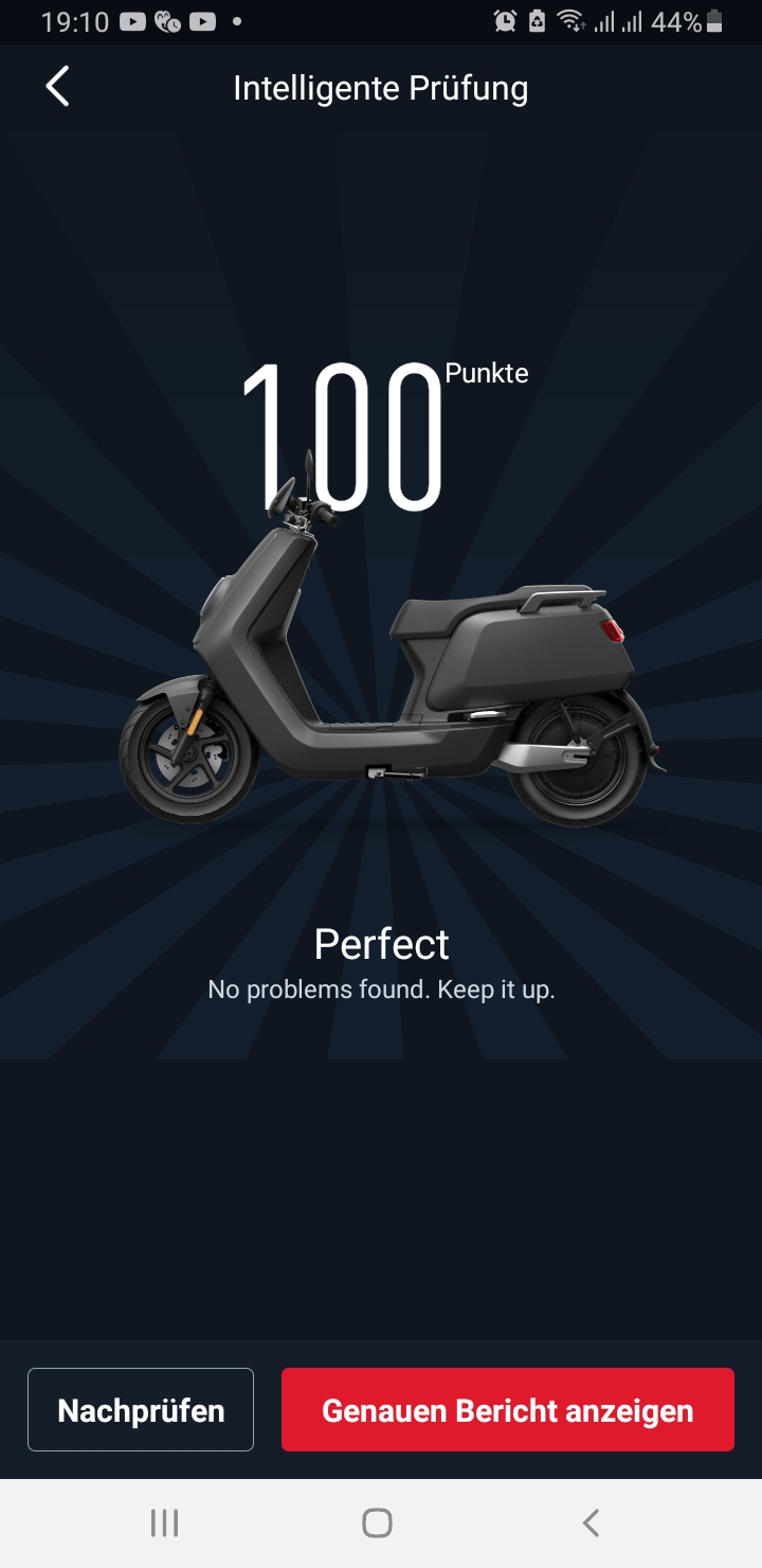

"Das Display sendet doch keine daten, es empfangt nur."
Das hängt auch mit am RS-485 - Bussystem. Nun ist fraglich, wie das implementiert worden ist. Immerhin bietet die App ein "Dashboard - Test" an, daher steht zu vermuten, dass auf dem Bus ein Rückkanal eingerichtet ist. Stellt die ECU da eine vermeintlich fehlende Rückmeldung fest, dann ist das ein Kommunikationsfehler, also Error 99. Insofern kann eine Überprüfung des Displays vor Neukauf sinnvoll sein.
Das Anlernen einer neuen ECU war oftmals mit viel "Schmerz" verbunden, selbst für die Händler. Das mag mittlerweile klappen. Ob es über die App richtig funktioniert, darüber habe ich noch nichts gelesen.

STW hat geschrieben: Mi 28. Dez 2022, 22:25 "Das Display sendet doch keine daten, es empfangt nur."
Ähm....? Ich will kein Arsch sein und irgend jemanden die Illusion ´´der Smarten APP´´ rauben
aber ich bin mir ziemlich sicher das der Test ein Fake ist, denn wie kann mir der Test 100 Punkte zeigen wenn ich zumal das F-99 Problem habe und zum anderen mein Akku in der Wohnung am laden ist und in der ECU hab ich auch keinen AKKU drin :lol:
Mal im ernst, habt ihr schon mal gesehen dass die APP einen Fehler zeigt oder das jemand davon erzählt hat? Ich nicht
naja weiter gehts im Thema F-99
Das Problem besteht weiter hin

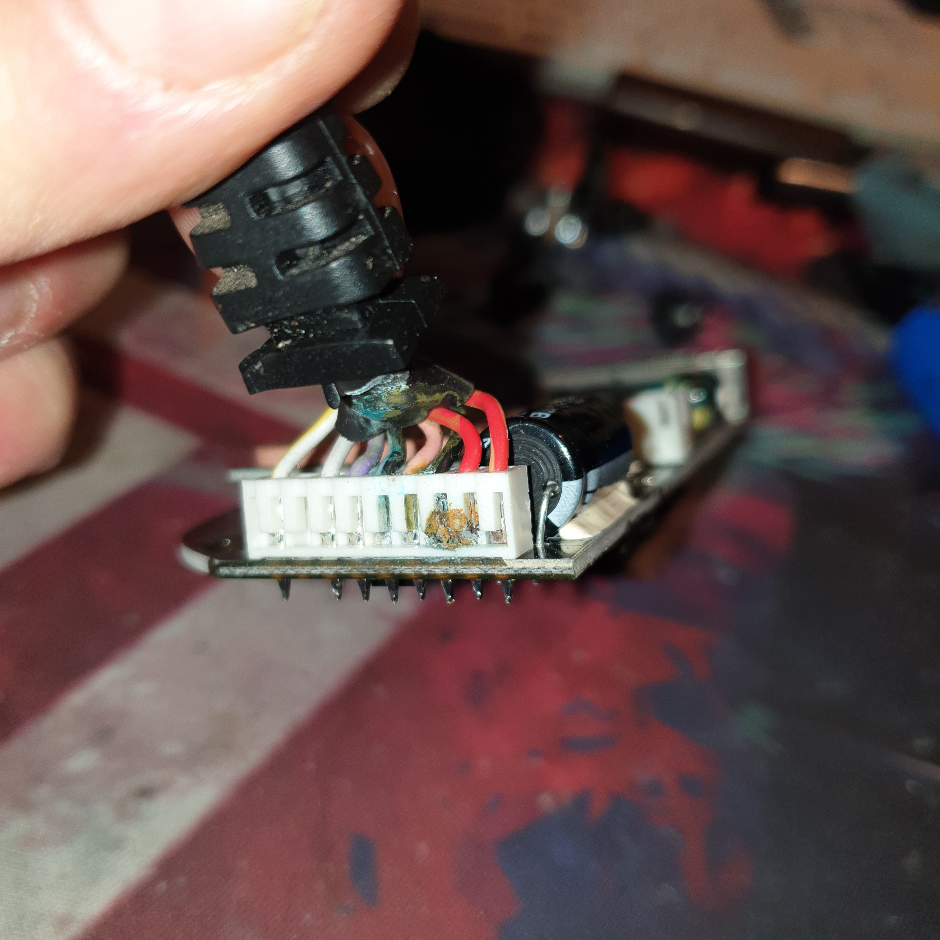

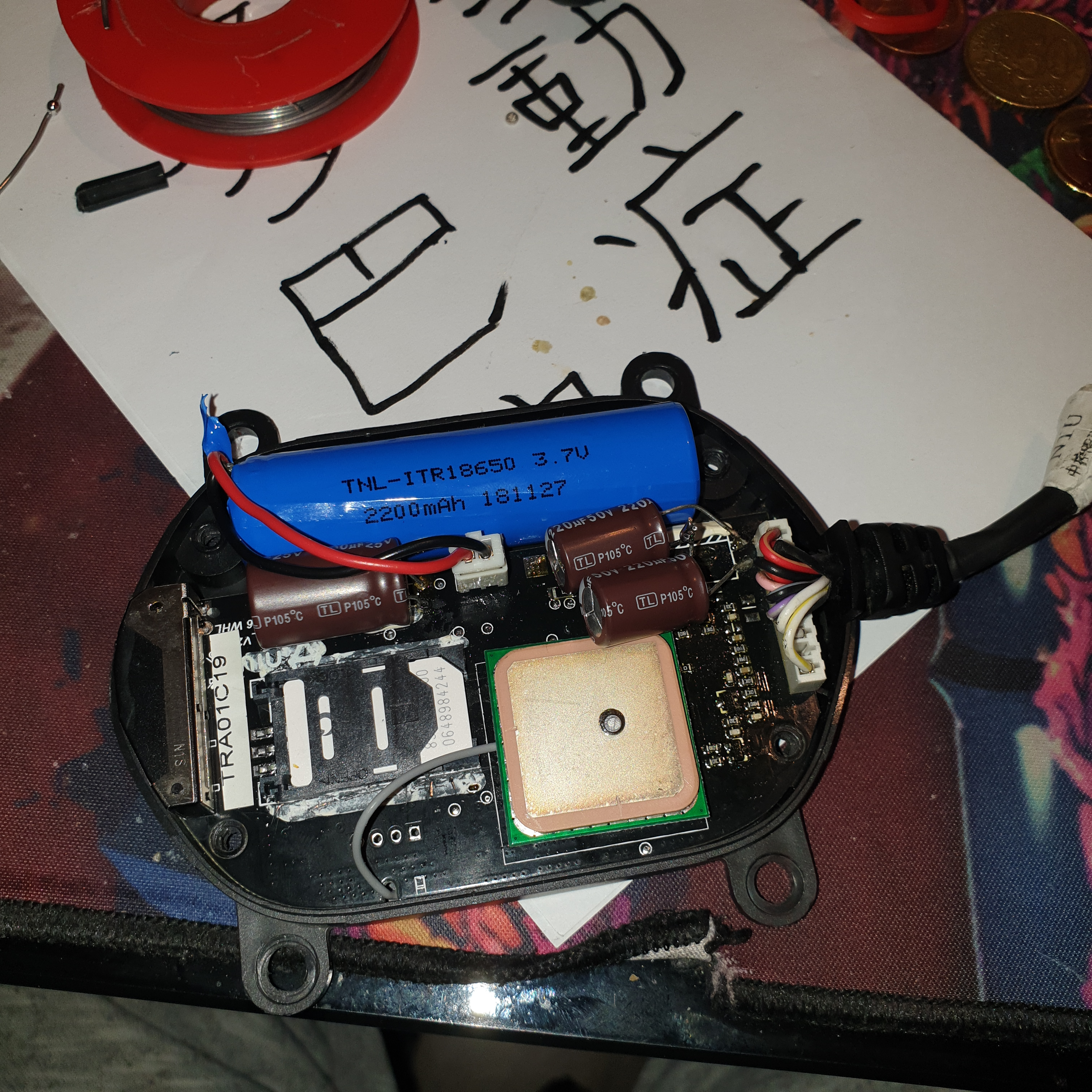

Ich hatte mir noch mal die ECU angesehen und mir ist das aufgefallen
Ja scheiße... wobei ich nicht sagen kann ob dass das Problem ist oder ob es mir passiert ist während ich am rum schrauben war, auch möglich...

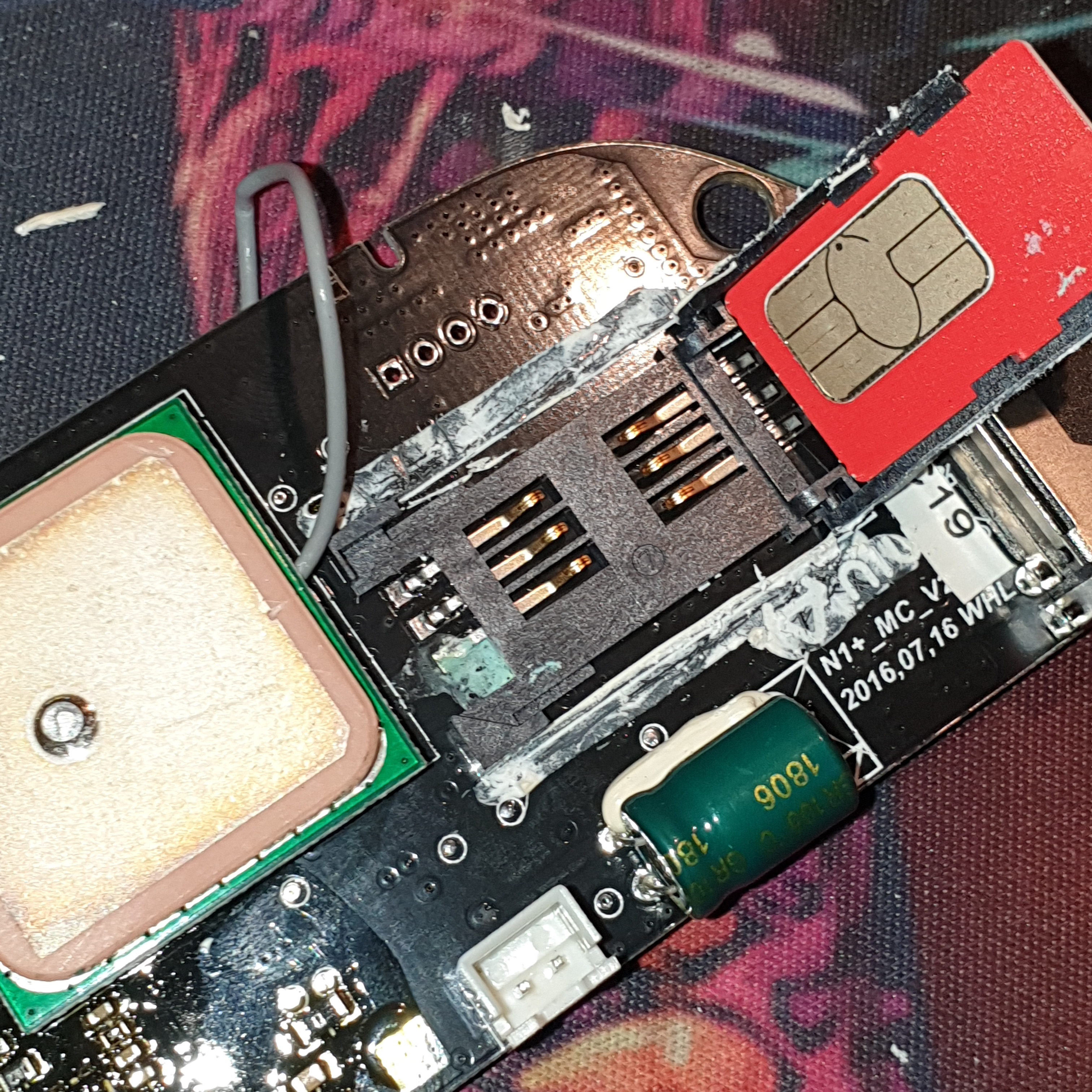

Unter der Sim hab ich auch noch bisschen Grünspan(?) gefunden
Alles sauber gemacht, durchgemessen ob sich die Kontakte kreuzen und ein bisschen Kontaktspray drauf gehauen
Leider besteht immer noch das Problem
Als letzte Hoffnung die alten Kondensatoren getestet ( die waren eigentlich O.K. ) und getauscht
Und mein Problem besteht immer noch :|
Zur Zeit hab die die Batterie aus der ECU rausgenommen, sodass sich die ECU immer neu anmelden muss wenn ich den Fahr-Akku einlege
denn wenn der Roller längere Zeit dann hängt sich die ECU auf...
Aber auch das ist nicht die Lösung weil mir zwischen durch, auch bei der Fahrt die 99 angezeigt wird
und ich habe dann muffen sausen nicht mehr nach Hause zukommen
Ich warte zurzeit auf die neue ECU, ich hoffe dass dann der Roller zuverlässig funktioniert....

Also meine App startet den Selbsttest erst gar nicht, wenn der Fahrakku draußen ist und bringt eine entsprechende Fehlermeldung. Und die startet erst recht nicht, wenn der Roller offline ist, weil der ECU-Akku entladen ist.
Aber ich drücke ja auch den Button "Nachprüfen", weil mich die Ergebnisse eines alten Testdurchlaufs nicht interessieren.

Vielen Dank für die interessanten Bilder vom innenleben der ECU.

Lukasz87 hat geschrieben: Di 3. Jan 2023, 20:09
Grünspan ist kein gutes Zeichen. Ich weiß nicht, ob die Platine eine Single Layer Platine oder wie bei einem Handy eine Multilayer Platine ist. Bei Multilayer hättest du keine Chance beim reinigen. Denn dann bildet sich der Span auch in den Zwischenschichten der Platine.
Aufgrund von arbeitender Feuchtigkeit auf der Platine würde ich auf stark davon ausgehen, das die ECU einige Probleme hat oder bekommt. Der Tausch für 130 Euro ist zumindest eine Option. Ich staune nur über den Preis. Denn mir war so als würde eine ECU um die 400 Euro kosten. Aber vielleicht verwechsle ich da etwas.

STW hat geschrieben: Di 3. Jan 2023, 21:47 Aber ich drücke ja auch den Button "Nachprüfen", weil mich die Ergebnisse eines alten Testdurchlaufs nicht interessieren.
Mensch, das mach ich doch auch.
Ich habe aber keine ECU Batterie drin im Moment, dadurch kann die ECU nicht das Signal senden das der Fahr-Akku entnommen ist
und der Test wird trotzdem durchgeführt. Aber das sollte ja nicht möglich sein bei einem echten Test, bzw ich verstehe nicht wie der Test durchgeführt wird.
Und vor paar Monaten als ich das Display abgebaut habe, hab ich auch den Test gemacht und ebenfalls war alles ´´OK´´.
Und wenn man die Lampe demontiert kriegt man auch keine Fehler Meldung.

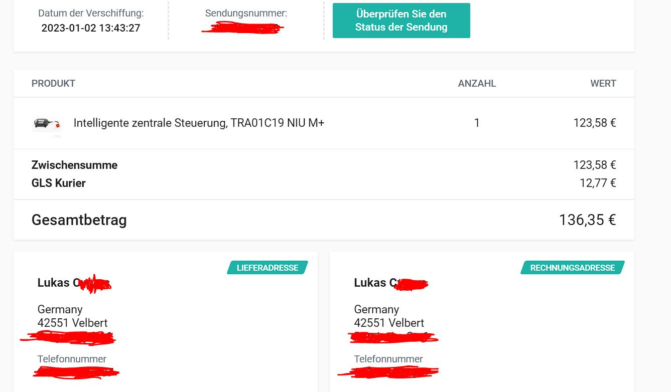

Bussen hat geschrieben: Di 3. Jan 2023, 22:52 Magst du uns verraten was eine neu ECU kostet?
136,35€ inklusive Versand aus Polen
https://www.motor-x.de/modu-sterujcy-tr ... u-m,p.html
Sind allerdings grade keine mehr verfügbar ( Vielleicht in paar tagen wieder??? )
