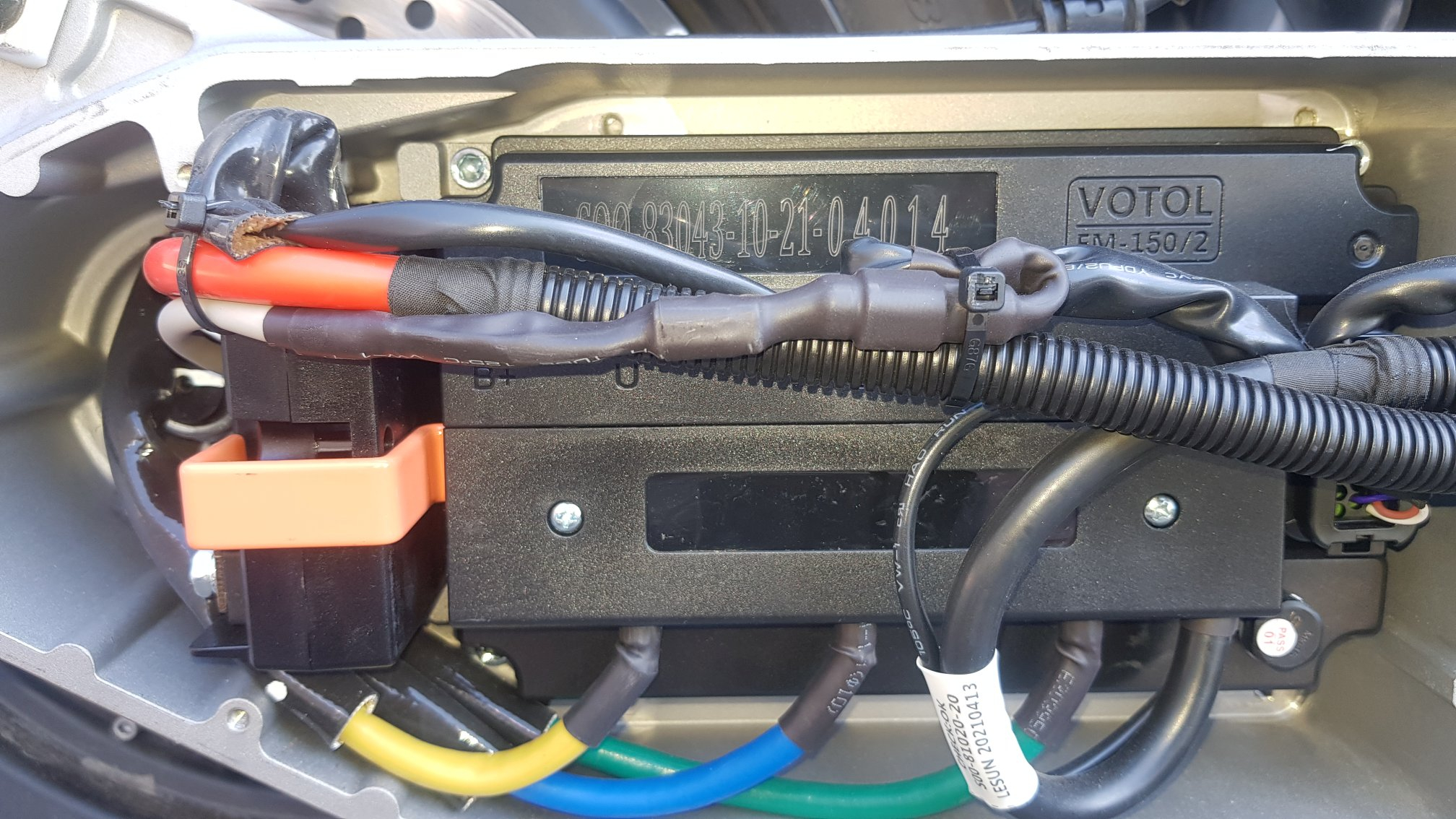

Ich habe zwar nur einen analogen EM150S, ein paar Fotos von den Einstellungen wäre schön gewesen.

Ähm... welche Fotos hättest du denn gerne?Peter51 hat geschrieben: Fr 6. Jan 2023, 14:21 Ich habe zwar nur einen analogen EM150S, ein paar Fotos von den Einstellungen wäre schön gewesen.

Da zumindest auch der S01+ einen VOTOL EM150/2S als Controller nutzt und die Werkstätten auf diese Controller eingerichtet und geschult sind, gehe ich 99,8% davon aus, dass auch die "Kleinen" einen entsprechenden Controller haben. Wenn @rgerards den Mut besitzt, die Schwinge aufzuschrauben und nachzusehen, wissen wir alle mehr. Das ist aber nicht ganz trivial, weil man sowohl Inbus- als auch Torx-Schlüssel mit Innenloch braucht.
