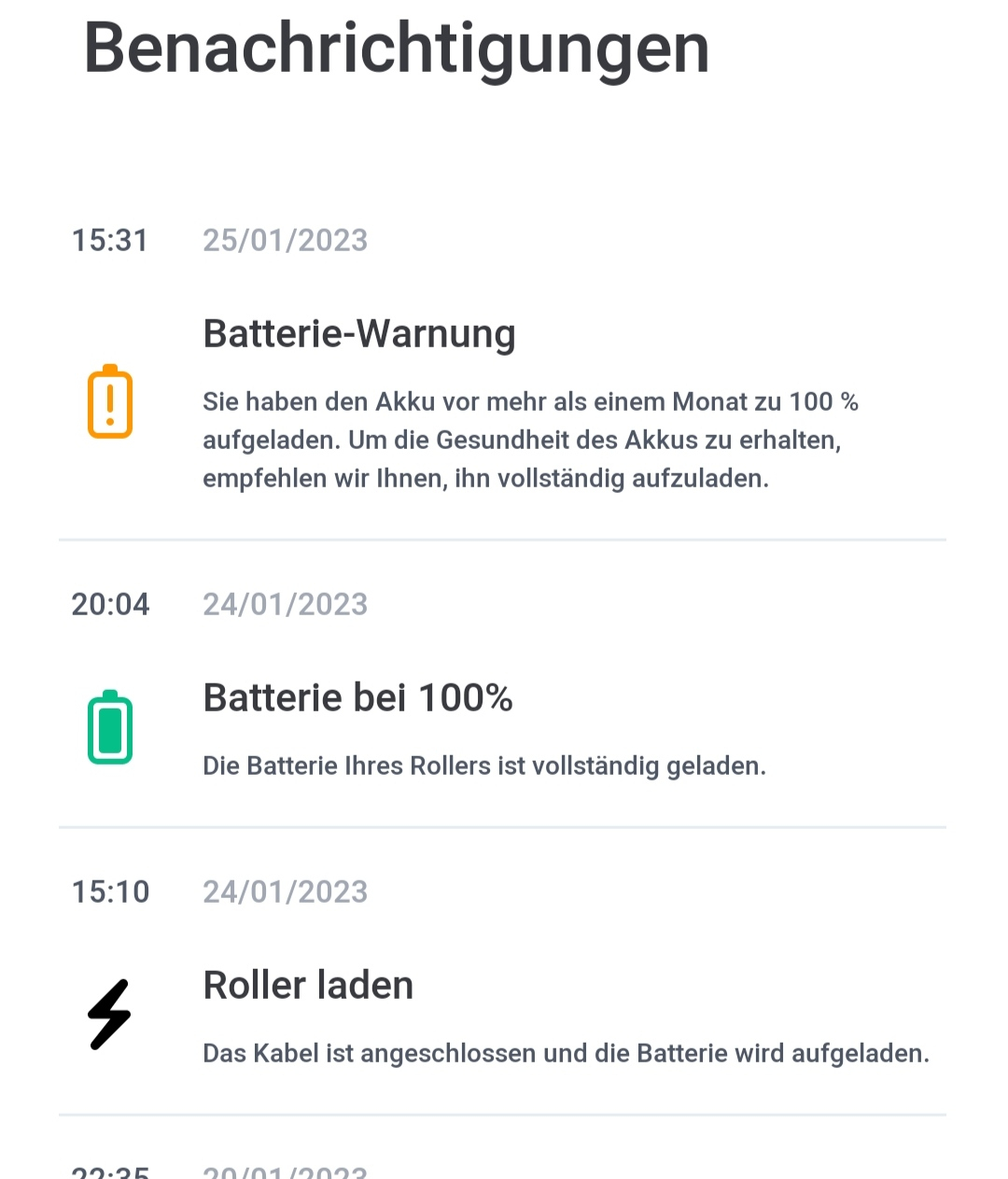

Pfriemler hat geschrieben: Sa 24. Dez 2022, 13:31
Offenbar ist man bei Silence oder auch Seat anderer Meinung und beherrscht auch die Zeitrechnung nicht hinreichend...
Die merken gar nichts mehr.
Gestern aufgeladen und heute das:
App: Seat V 2.36
Klaona

Re: Akku immer 100% Laden oder nur 80%
Beitrag von Klaona »
Sieht bei mir ähnlich aus, ich vermute, dass es mit dem letzten Update der Seat Mo App (von Heute Vers. 2.37.0 (19637) IOS 16.3) zusammen hängt. Und meine Benachrichtigungen sid nur schwarz / weis ;)
