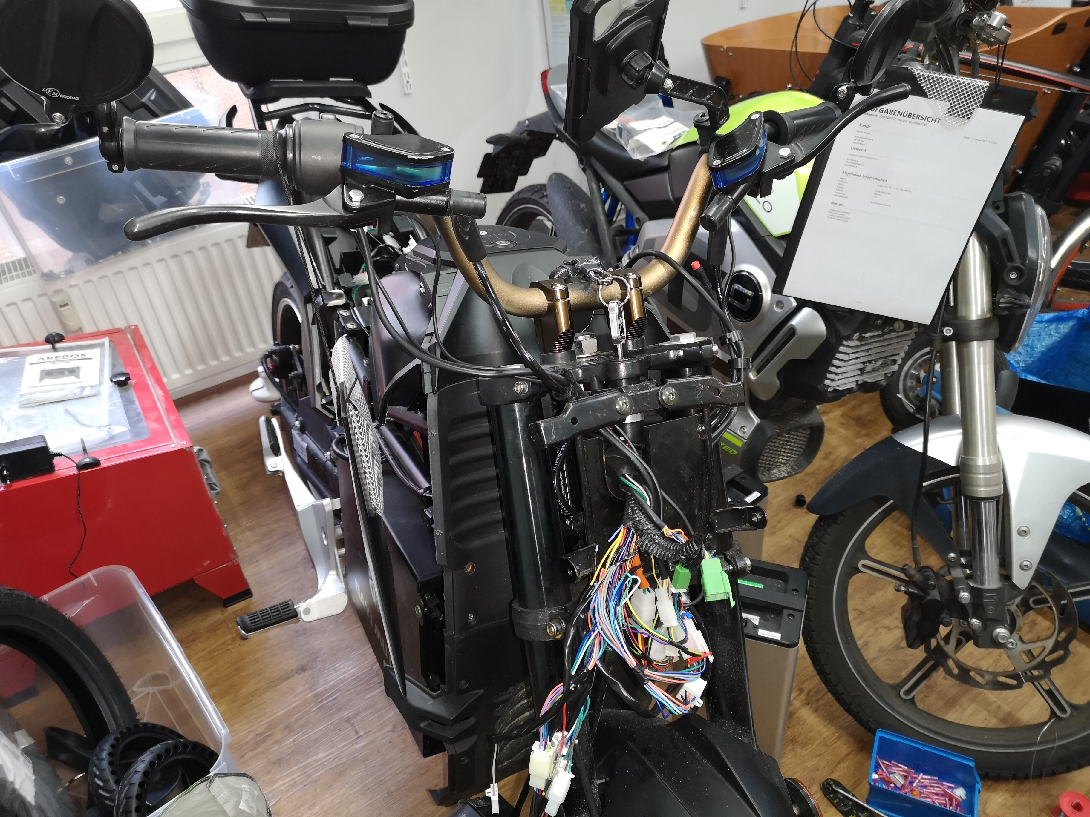

Bei einer Odin war der 12-Volt-Kreislauf ausgefallen. Nach dem Tausch des DC-Converters funktionierte die Blinkanlage nicht. Der JF:Led-Stick, der als Blinkgeber fungiert, war auch hinüber. Als Ersatz musste ein dreipoliges lastunabhängiges Blinkrelais von Polo herhalten. Vom spanischen Importeur kam gar nichts.
Dann funktionierte der rechte Zweig nicht. Die Verbindung vom Schalter zum hinteren Blinklicht war tot.

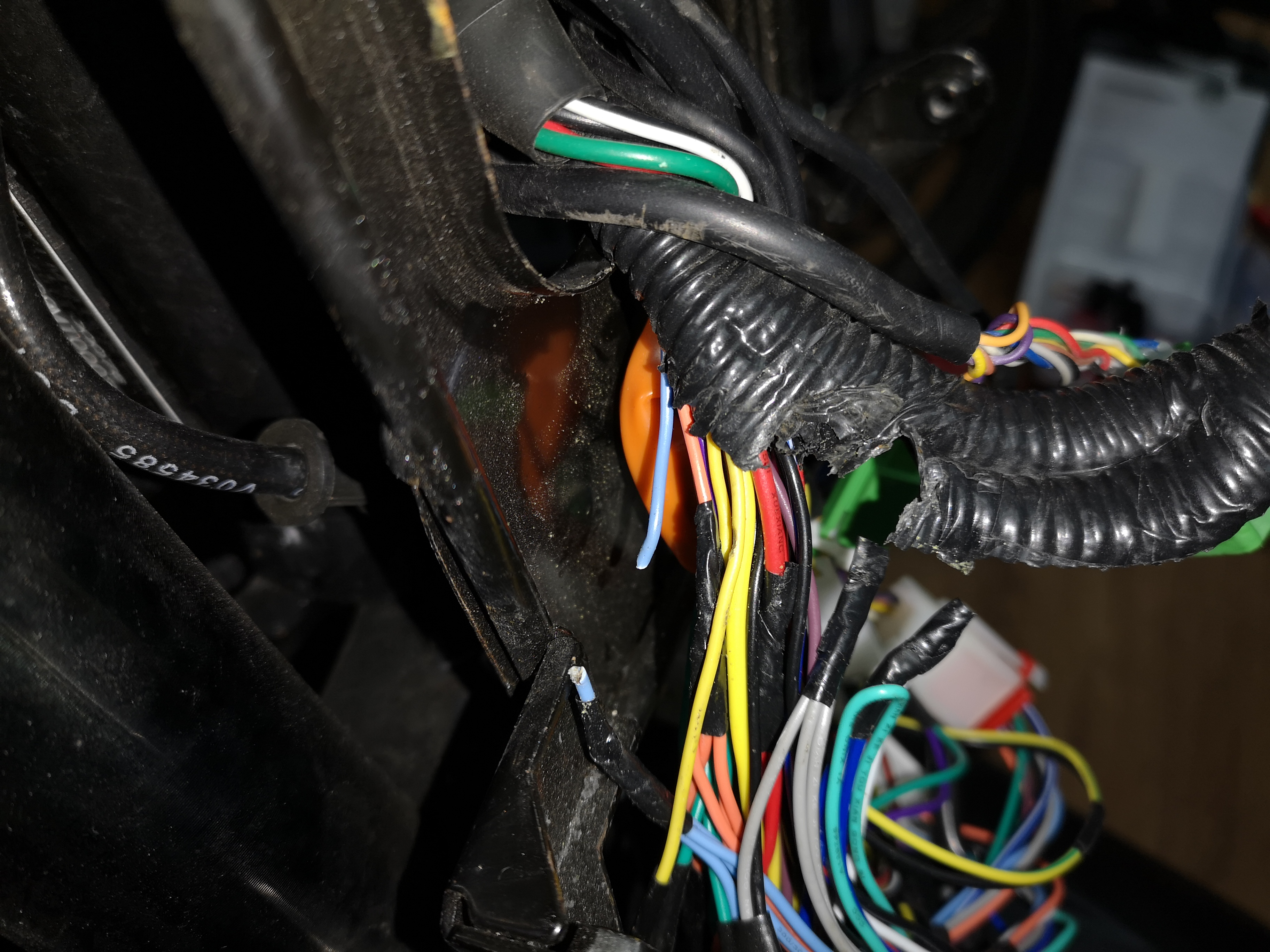

Nach längerer Suche fand sich die einfache Ursache für das Disaster: Der Kabelbaum war an einem scharfkantigen Durchlass unterhalb des Lenker soweit durchgescheuert, dass das blaue Blinkerkabel inzwischen komplett durchtrennt war.
Die Überprüfung der Blinker mit einem Netzteil hat ergeben, dass die Blinker vorne und hinten rechts sich auch verabschiedet haben. Die gibt es wohl auf der Website des Importeurs.
Ganz schön viel Schlamassel für ein nachlässig verlegtes Kabel...

Auch die beiden gelben Kabel haben gute Quetschspuren und sollten gemacht werden.
Um solche Metalleinführungen gehört Kantenschutz verlegt - war vielleicht auch vorgesehen, aber bei der Montage wurde dann halt gepennt. Der Vorgang zeigt aber auch recht deutlich, warum der ausliefernde Händler eine Auslieferungsinspektion machen sollte, und dazu muss man dann auch mal hinter Verkleidungsteile usw. gucken.
Ich wiederhole es hier gerne nochmal, nur damit man sieht, dass sowas woanders durchaus gemacht wird: mein NIU-Händler hat damals sowohl den NPro als auch den NGT vor der Auslieferung zumindest teilweise gestrippt, klappernde und lose herumliegende Kabelbäume befestigt und die Kiste durchgeprüft. Sowas verhindert einfach mal die Punkte

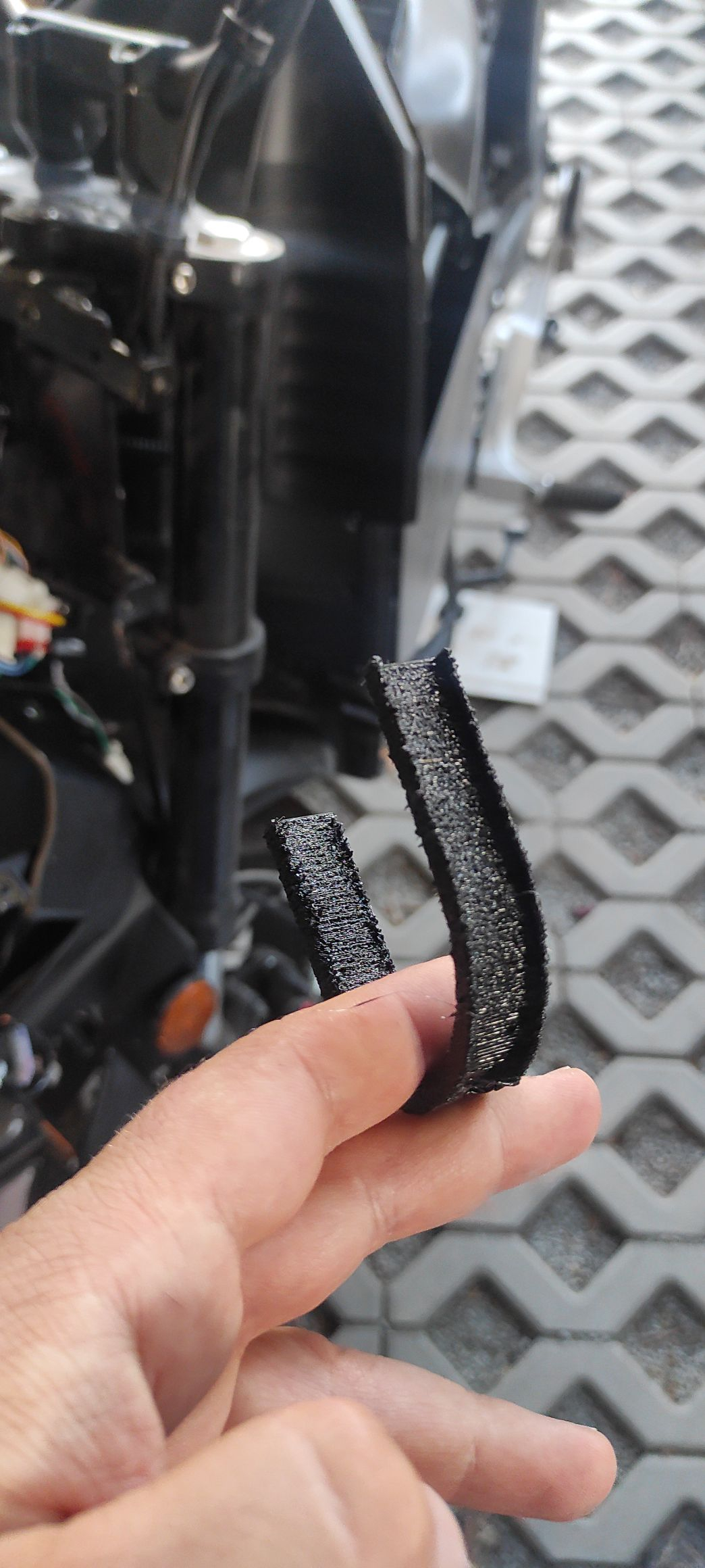

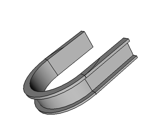

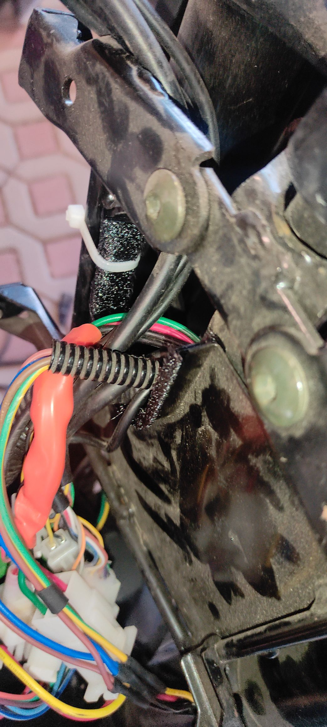

Ich hab die Entgratungs-Probleme schon bei der ersten Demontage festgestellt und hab gleich gehandelt. Die ersten Scheuerspuren waren bereits nach 200km sichtbar.
Siehe:
viewtopic.php?p=262655#p262655
Kann leider die FreeCAD Datei (ZIP) für die Kabeldurchführung nicht hochladen, falls sie jmd. braucht kurze PN.
Ich hab die aus TPU gedruckt.
EDIT: den Kabelbaum am besten noch mit Stoff-Klebeband einwickeln, dann gibt es keine Quietschgeräusche beim Lenken
Siehe:

Anbei die Datei,
ist ein ZIP Archiv, bitte die Endung ".bin" entfernen.
