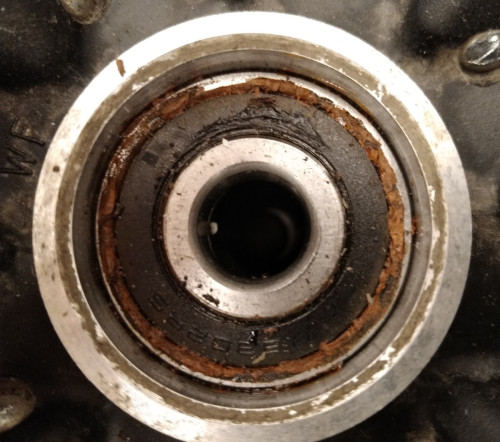

Hier noch ein paar Fotos, wie das Lager aussah (Laufleistung nur rund 3.000km im Winterbetrieb):
Nach rausholen des Simmerrings:

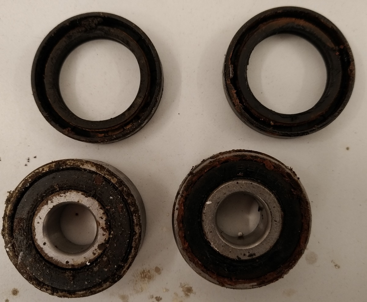

Lager ausgebaut (das auf der Bremsenseite war noch OK, das auf der Antriebsseite holperte kräftig):

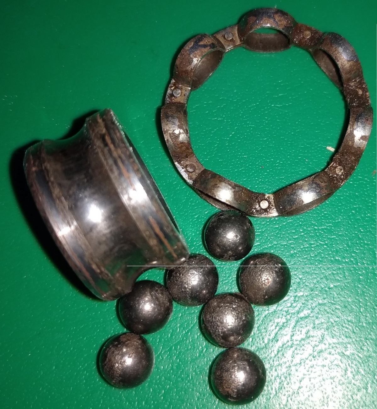

Und nn als Krönung, die Kugeln. Ich hab schon mehrere recht verschlissene Lager gesehen, aber solche Mondkraterkugeln ehrlich gesagt noch nicht. Als ob die Kugeln ungefettet zwei Jahre dem Monsun im Freilager standhalten mussten. Die Lagerschalen selber sahen eigentlich noch ganz OK aus.

ja, da wurde "trocken" eingebaut und die Kugeln reiben aufeinander. Da kann man ordenlich am Preis feilschen, wenn man das so sieht. Sonst ist die TC-Max eigentlich gut :)
