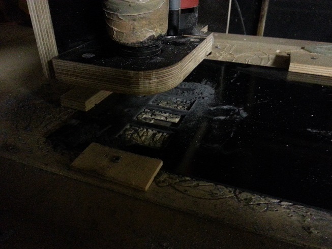

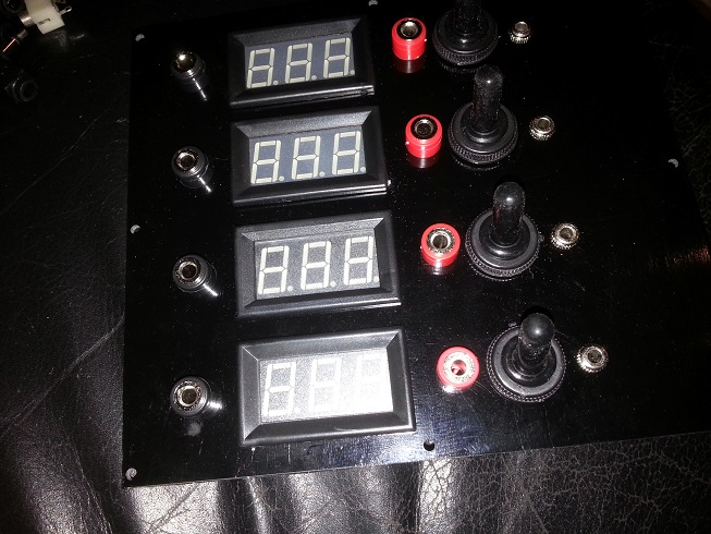

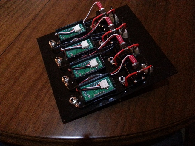

Heute sind die Panelmeter gekommen. Das waren die letzten Maße die mir noch für die CAD gefehlt haben. Also ab auf die Fräse und gleich mal zusammengebaut. Die Schalter dienen nur dazu die Panelmeter einzuschalten - ganz schön mächtig aber naja. Die Bananenbuchsen - klar - für Einzelladung. Neben den Schaltern sind noch Mono Klinkenbuchsen um später den Logger anzuschließen.
Waldmensch
Re: Hallo Forum, Vorstellung und ZPM2000DQT
Beitrag von Waldmensch »

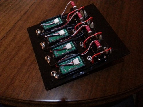

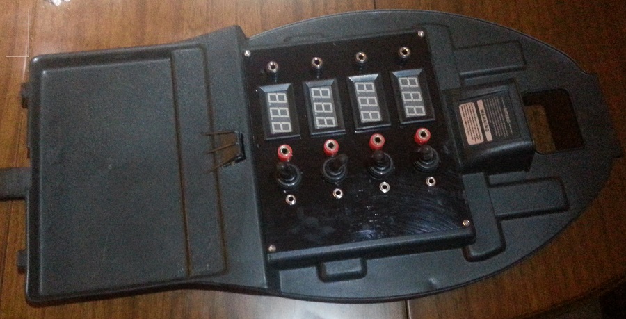

Verkabelung und Einbau. Schicker als das olle Werkzeug allemal :D

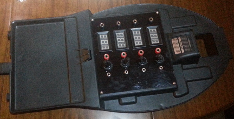

Waldmensch

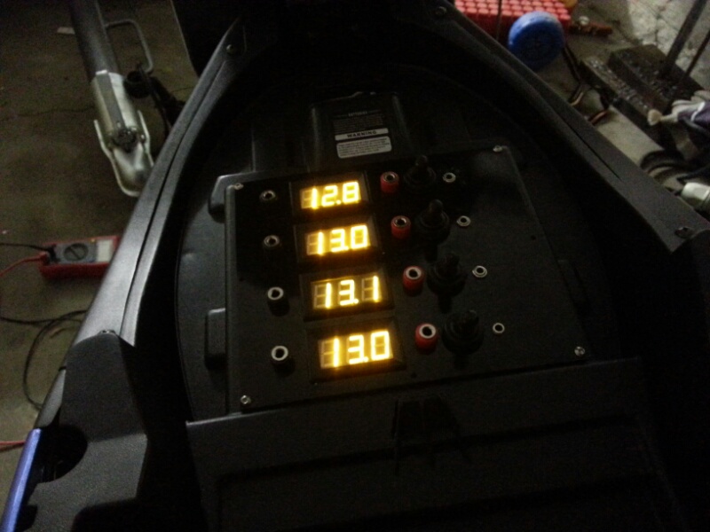

Leider sieht es auf dem Foto nicht so gut aus wie in echt - der Flux Kompensator :lol:
Beiträge: 20405
Saubere Sache! Und die Schalter erst :D
Waldmensch
MEroller hat geschrieben:Saubere Sache! Und die Schalter erst :D
Ick weeeß! Jeder von Denen könnte als Hauptschalter für den Roller dienen :lol:

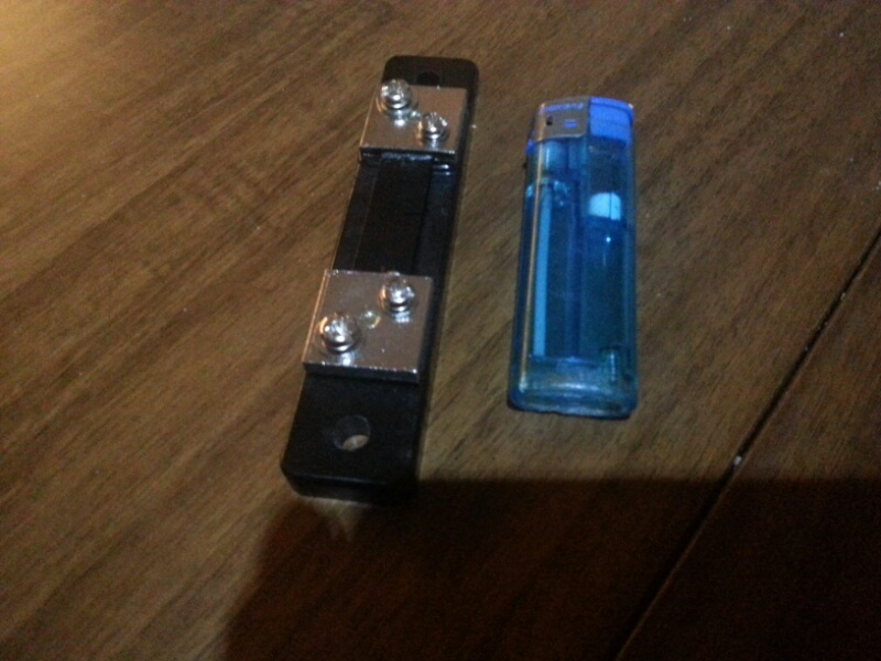

Nebenbei, das mit dem Datenlogger wird nicht gehen wie ich mir das vorgestellt hab (Spannungsteiler über jeder Batterie) Ein befreundeter Elektroniker hat zum Glück Veto eingelegt. Ich muß 4 unterschiedliche Spannungsteiler bauen. Jeweils zwischen Fahrzeugmasse und der zu messenden Batterie. D.h. ich muß rechnen an der ersten Batterie mit 14,4V, an der 2. Batterie mit 28,8V usw. Dann jeweils im Code von der gemessenen Spannung die Spannung der vorherigen Batterie(n) abziehen. Das wird bestimmt spannend. Sobald der Shunt da ist und die SD Kartenleser gehts los.
Waldmensch
Puhhh! ganz schön groß :shock:
Beiträge: 20405
Jaja, Shunts für unsere Fahrzeuge sind richtige Mords-Trümmer, keine Spielsachen mehr wie bei Pedelcs und so :twisted:
